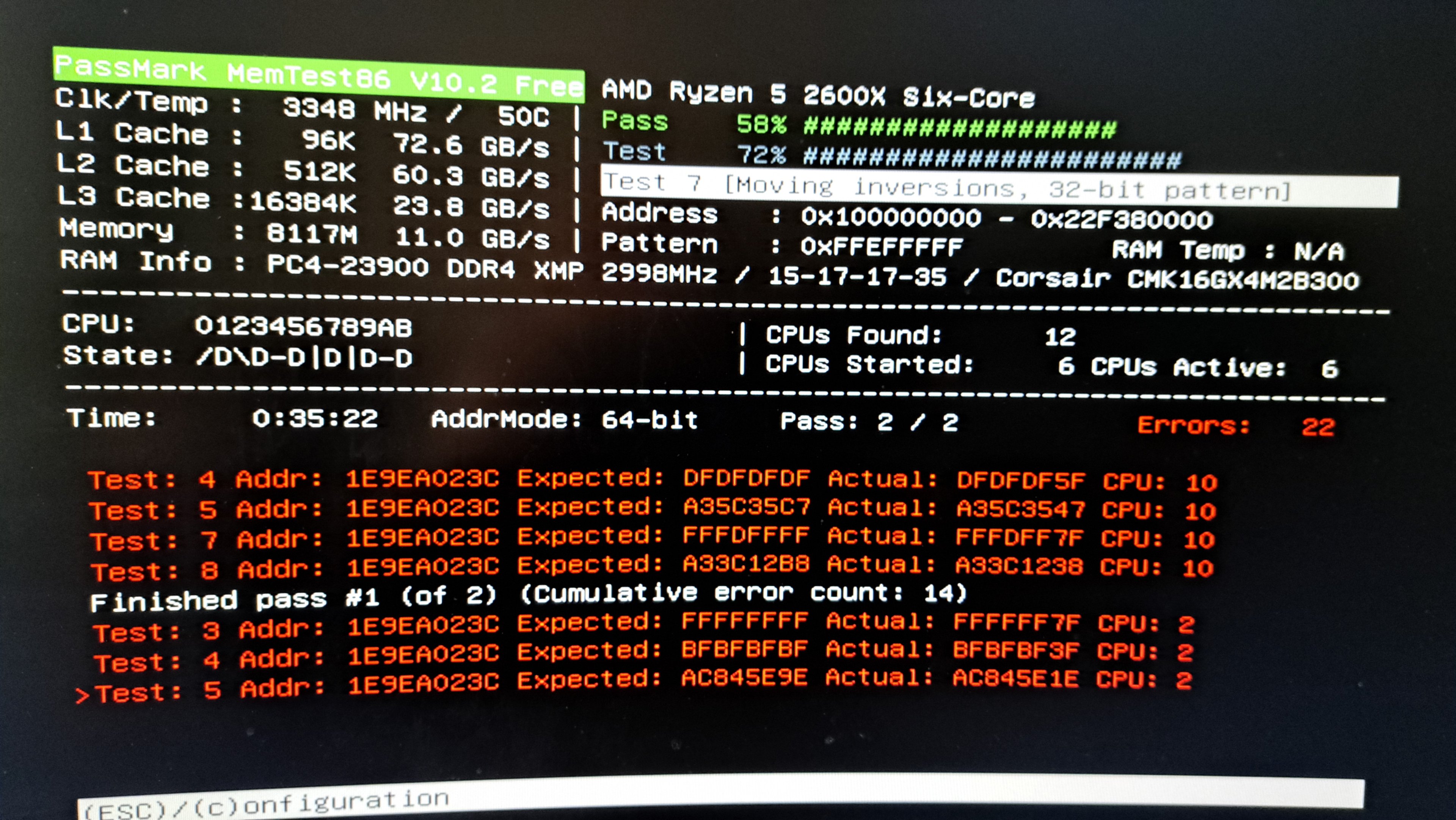

Memtest86 - dabei wurden insgesamt 121 Fehler festgestellt

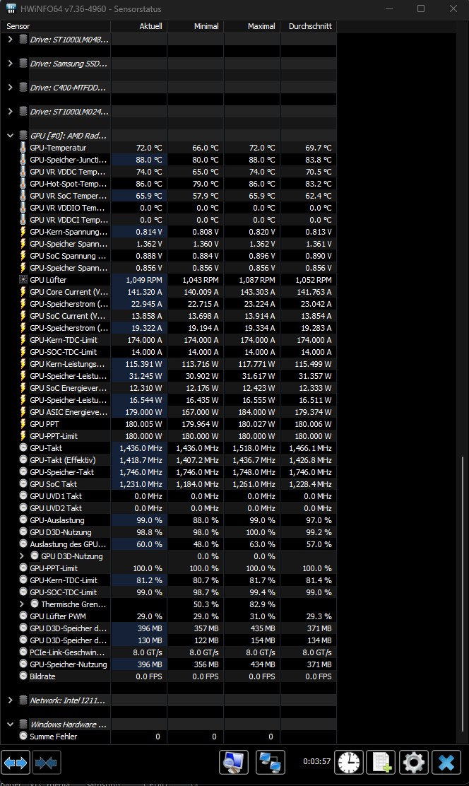

Furmark und Prime95 - über 1 Stunde und kein Absturz (auch wenn beides gleichzeitig lief)

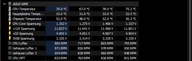

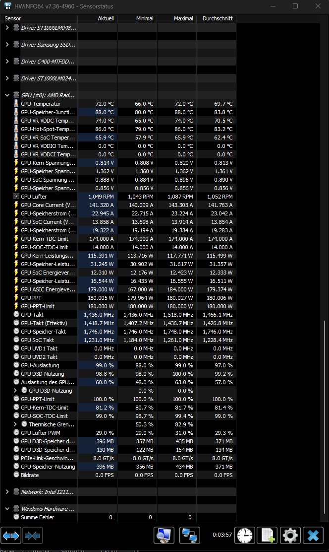

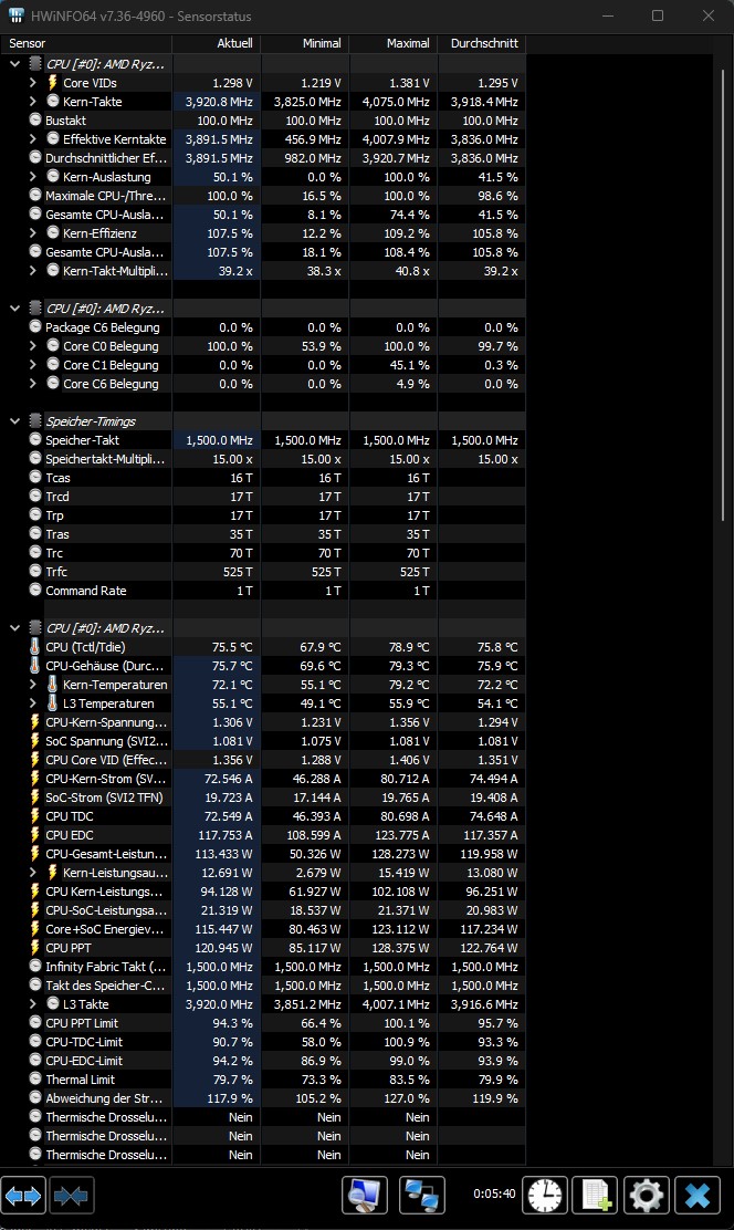

Die Temperaturen während Furmark und Prime wurden aufgezeichnet und sind soweit in Ordnung (siehe Bilder)

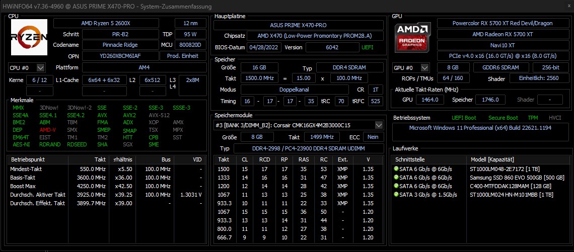

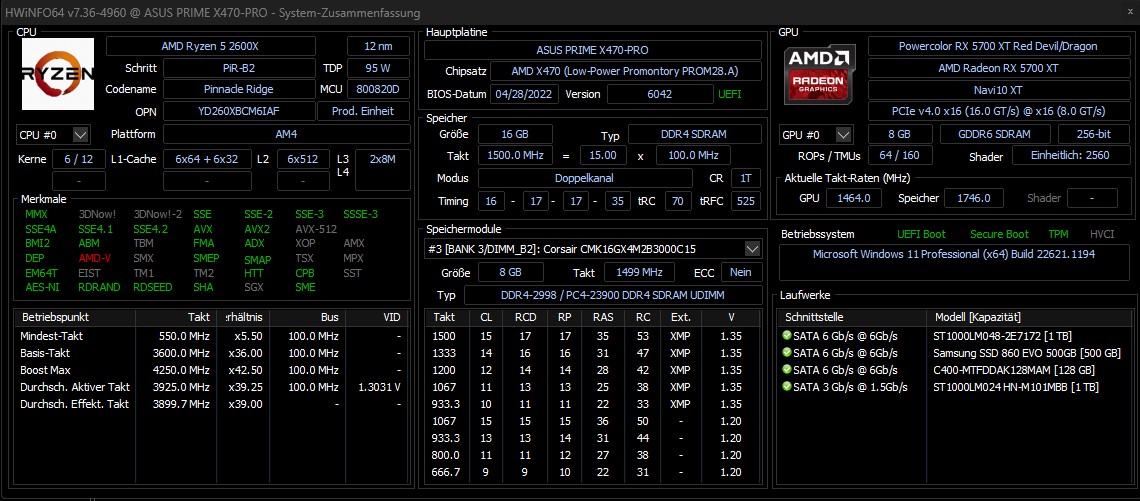

Info Hardware.jpgSpannungsversorgung.jpgTemperatur CPU.jpgTemperaturen GPU.jpg
schon ein Fehler beim MemTest deutet auf defekten RAM hin. Du hast 121!
Teste jeweils mal einen RAM Riegel
Läuft MemTest ohne Fehler bei einem Riegel, dann mal die Spiele mit diesem RAM starten. Kommen keine weiteren Abstürze etc, hast du den Fehler gefunden :-)

Bei einem Fehler ist der Ram schon fehlerhaft. Du kannst erstmal jeweils ein Modul testen, dann kannst Du bis zum Eintreffen des neuen Speichers erstmal absturzfrei weiterarbeiten, wenn nur ein Modul betroffen ist.

Gemessen an dem was ich persönlich so lese, sind die 5700xt gerne mal instabil. Du möchtest dich in das Thema Undervolting einlesen. Und ggf. den Takt leicht senken.
Aber 1 Schritt nach dem Anderen und nicht alles auf einmal.

  • Ram auf Bank 2 und 4 von links setzen. Im Screenshot steht was von Bank 3!
Keine Ahnung wieso da Bank 3 steht. Hab eben nochmal geschaut und da passt die Belegung. Laut BIOS sind es Steckplatz A2 und B2.
Ein RAM-Modul ist wohl fehlerhaft (siehe Bild). Habe das Ganze jetzt mal mit einem RAM-Modul probiert aber der Fehler tritt leider trotzdem noch auf.
