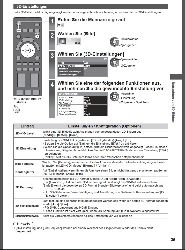

BEDIENUNGSANLEITUNG
Ein blick in die Betriebsanleitung wirkt Wunder ... leider ist 3D immer noch nicht für viele im Zimmer, nächste Generation kommt mit Personenerkennung und Brillenlos.
Beste wirkung hat man halt genau 90° winkel zum Fernsehn und auch auf gleicher höhe und am besten 2-3m weg.
Einstellung des 3D-Effekts (außer im [2D 3D]-Modus) [Aus] / [Ein]
● Setzen Sie die Option auf [Ein], um die Einstellung [Effekt] zu aktivieren.
● Wenn Sie die Option auf [Ein] setzen, wird ein Sicherheitshinweis angezeigt. Lesen Sie diesen
Hinweis sorgfältig durch und drücken Sie die BACK/RETURN-Taste, um zur Einstellung [Effekt]
zu gelangen.
[Effekt]: Stellt die 3D-Tiefe dem Inhalt oder Ihren Wünschen entsprechend ein.
Wie ich schon oben geschrieben habe, weniger ist mehr .... also sparsam mit der Tiefe arbeiten.
In dem Fall bringt die Bedienungsanleitung aber nichts. Die Bildtiefe ist bei 3D-Filmen genau so, wie sie vom Regisseur gewollt ist. Alles andere sind nicht vorgesehene Eingriffe in das Bild und führen zu einem schlechteren Ergebnis.
Eine Tiefe zu regeln ist nur im 2D->3D Modus sinnvoll.
