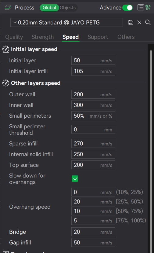

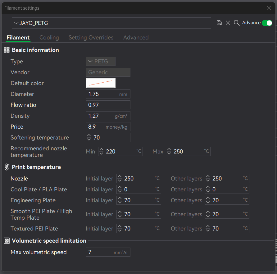

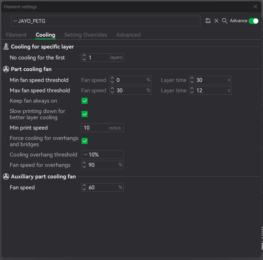

Probier mal folgende Settings, vor allem die Cooling Settings haben bei mir einiges gebracht bei PETG Qualität.
Hatte das Profil für das Jayo PETG gebaut, nutze das aber mittlerweile für alles, auch eSUN, Bambu und Extrudr.
Volumetric Speed kann man bei Bedarf wenn es schneller sein soll noch was hochgehen, 7 ist da schon sehr auf Qualität, da sollten auch 10-12 gehen mit brauchbaren Ergebnissen.

JAYO 0.032
Extrudr 0.035
eSUN 0.044
Bambu 0.042
