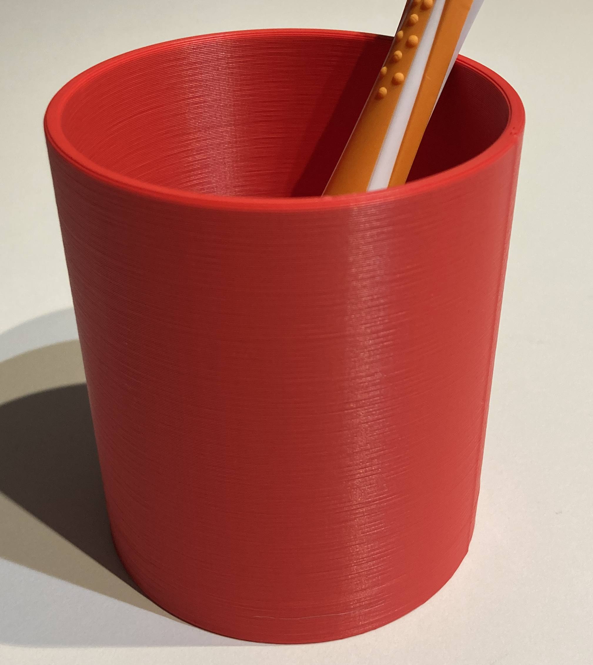

Ist natürlich auch die Frage was man mit den Bauteilen vor hat.
Habe erst heute morgen einen kleinen Zahnbürstenbecher mit extruders PLA in 2 h und 13 min gedruckt. Mit einer 0,4er Düse hätte es 1 Stunde länger gedauert. Auch bei kleinen Bauteilen lohnt sich imho eine große Düse. Hab hier noch eine 0,8er rumliegen. Müsste dazu aber ein neues Profil erstellen.

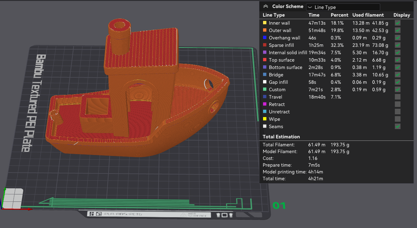

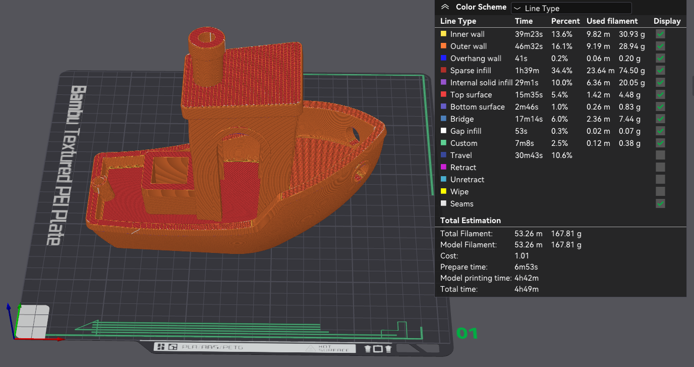

Welcher Drucker?
Kann da kaum relevante Unterschiede feststellen bei dem X1C wenn ich in den Default Profilen bleibe.
Hier mal 0.4 Düse mit 0.20mm Standard Profil vs 0.6 Düse mit 0.30mm Standard Profil bei einem 300% Benchy.
Hier sind es 4h21min vs 4h49min wobei das 0.6er Profil dabei 25g mehr Filament schluckt.
Kann man sicherlich dann noch etwas optimieren mit weniger Infill etc... aber nachher stehen hier vermutlich 4h vs 5h... also nichts was im Hobbybereich weltbewegend ist. Wenn man jetzt die ganze Bandbreite druckt und Default eher auf 0.4 unterwegs ist würde ich für die 1h nicht mal auf die Idee kommen das Hotend zu tauschen bei einem einzelnen Druck. :D
Die 0.2er Düse mit den Bambu Profilen wäre btw bei ~20h... wie gesagt eskaliert das irgendwie damit komplett... wobei selbst die Default Bambu PLA Profile dann auch nur noch 2mm³ als volumetric speed drin haben.
