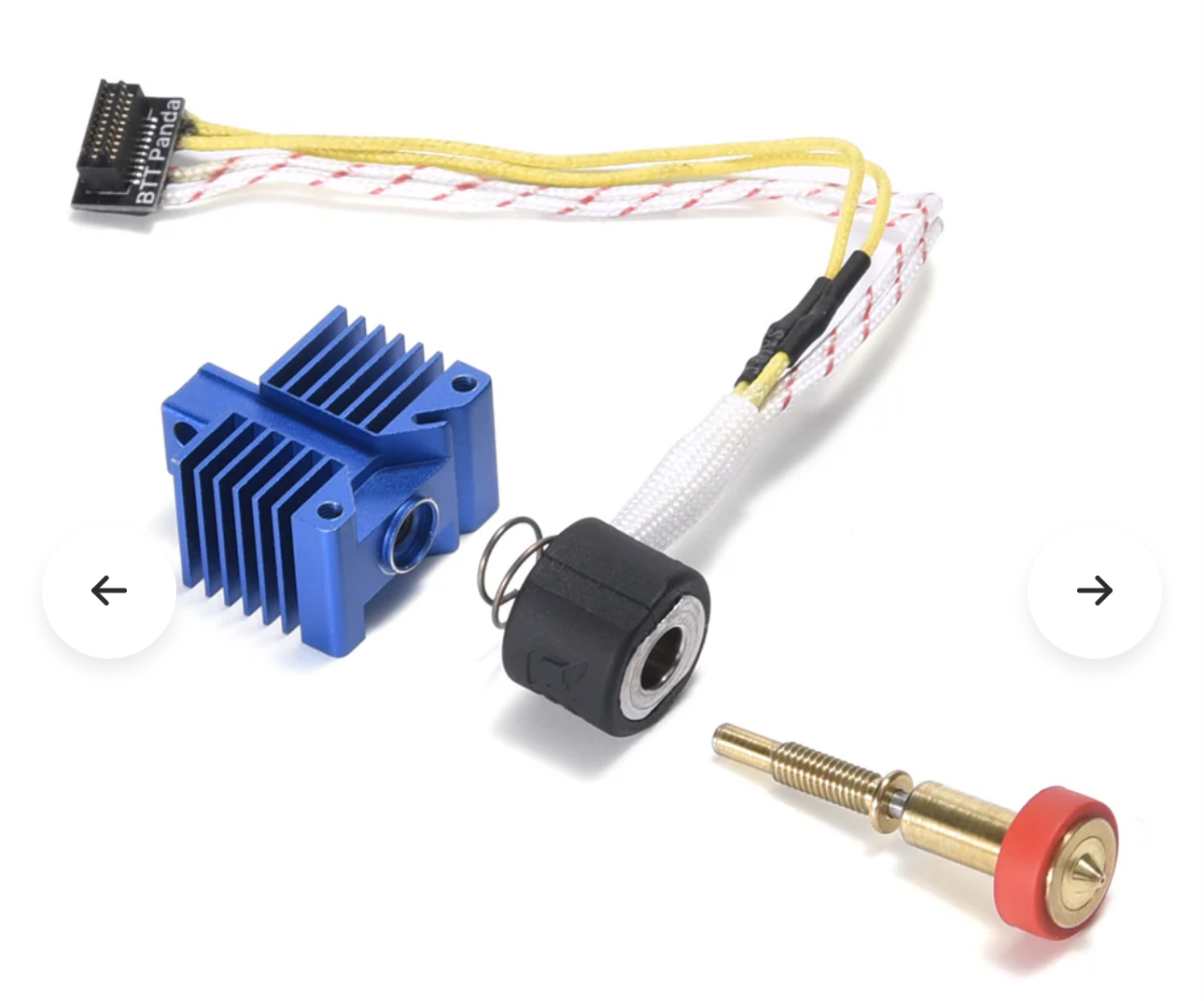

Man kann ja den Maximal Flow relativ einfach messen und dann nach optik entscheiden. Je nach Filament, ging das bei mir bis 26 hoch, mehr ging dann nicht, weil das Hotend schlapp macht :O. Sah bis dahin aber top aus, also kein Unterschied zu zum 16. Aber das geht auch nicht mit jedem Filament. Wie gesagt, man wird sehen, was das Revo kann, da es ein 360Grad Heizelement hat, erwarte ich da noch mal etwas mehr.
@Salamimander
Was nutzt Dir ein Hotend das bis 360° heizen könnte, wenn das Firmwarelimit weit niedriger angesetzt ist? Die Firmware bestimmt nĂ€mlich, welche Maximaltemperatur das Hotend erreichen darf. Und das gleiche gilt auch fĂŒr die Temperatur des Druckbettes, auch hier gibts Firmwarelimits.
Du hast mich falsch verstanden. Nicht 360Grad Celsius sondern ein 360Grad umlaufendes Heizelement. Dazu CHT DĂŒse und die WĂ€rmeverteilung ist deutlich besser.
NatĂŒrlich gibt es FW Limits. Es ist halt Luxus. Und gerade der werkzeuglose Schnellwechsel ist es mir wert. Werde dadurch definitiv hĂ€ufiger 0.6+ drucken fĂŒr konstruktionsteile. Mal sehen ob ich mir eine highflow gehĂ€rtete DĂŒse hole. Aktuell drucke ich eigentlich kaum Filament, dass groß Abrieb erzeugt. Geplant ist nur Wood und Glow. Einzig das PLA Matte verdrucke ich echt gerne.
Das ist genauso ĂŒberflĂŒssig, weil das Heizelement immer den gesamten Heatblock aufheizt und erst der dann die DĂŒse erwĂ€rmt. Das wichtigste Utensil am Hotend ist und bleibt die Silikonsocke, damit die Temperaturschwankungen minimiert werden. Zusammen mit einem gescheiten PID Tuning hat das bei mir immer ausgereicht - es gibt praktisch keine Schwankungen, die mir Octoprint zeigen könnte.
Und DĂŒsenwechsel? In sieben Jahren hab ich einmal einen DĂŒsenwechsel vorgenommen. Ich verdrucke eben auch nur PLA, PETG und TPU.
Da liegst du aber falsch. Die Bambus haben das Heizelement nicht am Heatsink
 (Klar wird der mit aufgeheizt, aber erst NACH der DĂŒse) Wenn du nie wechselst, brauchst du es wirklich nicht. Ich habe es öfter vor.

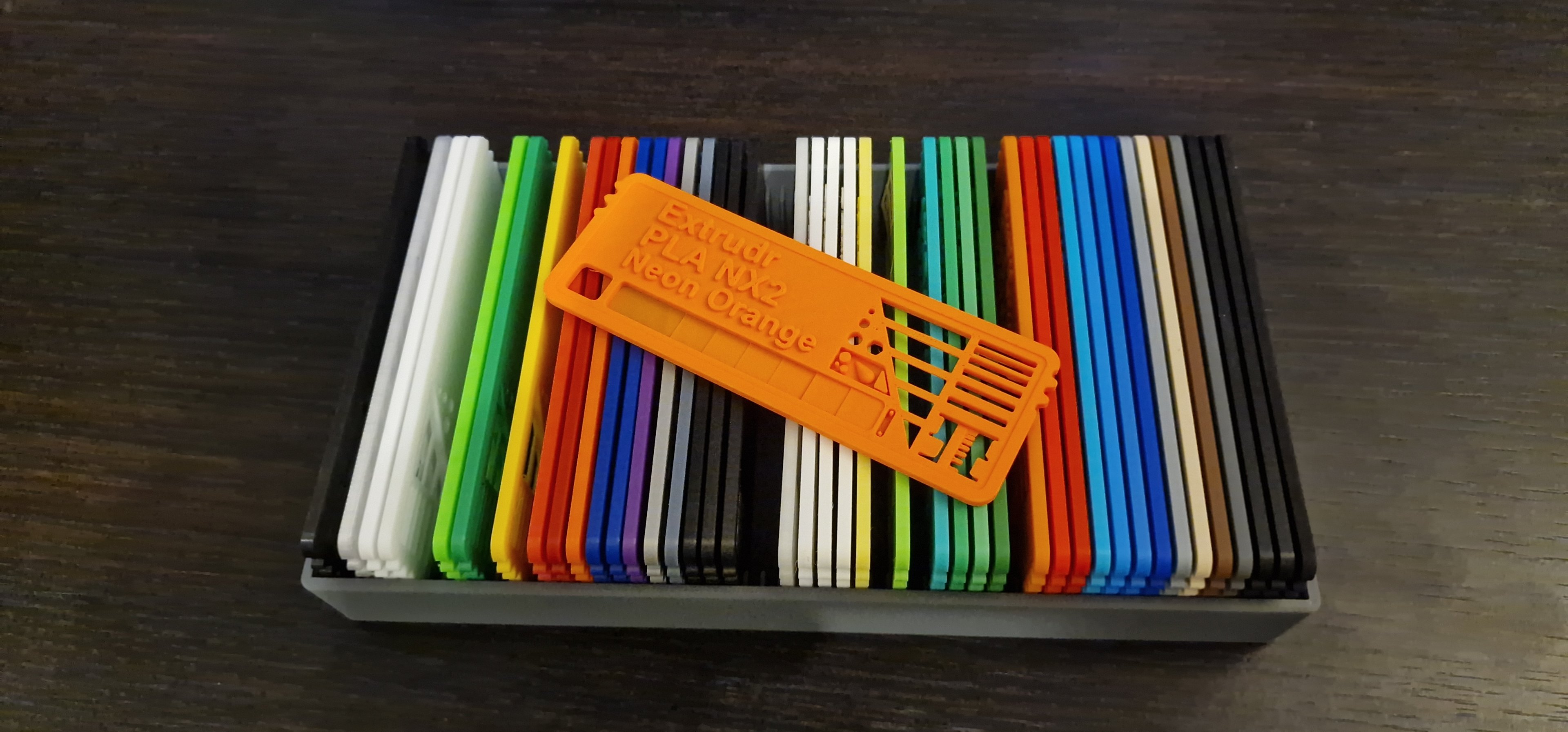

Übrigens so Testproben sind absolut Gold wert um das passende Filament zu finden. Ich wĂŒsste sonst nicht mehr was ich ĂŒberhaupt so alles im Schrank in teils dritter Reihe liegen hab. :D
ErgÀnzung ()
Ansonsten fĂŒr passende Farben finden kann ich die Website noch empfehlen, ist zwar eher glaube Amerikanisch, daher gibts nicht alle Marken die wir so kennen aber doch recht viel.
Die Farbtreue finde ich recht nahe, selbst wenn man sich das nur aufm Monitor anschaut.
