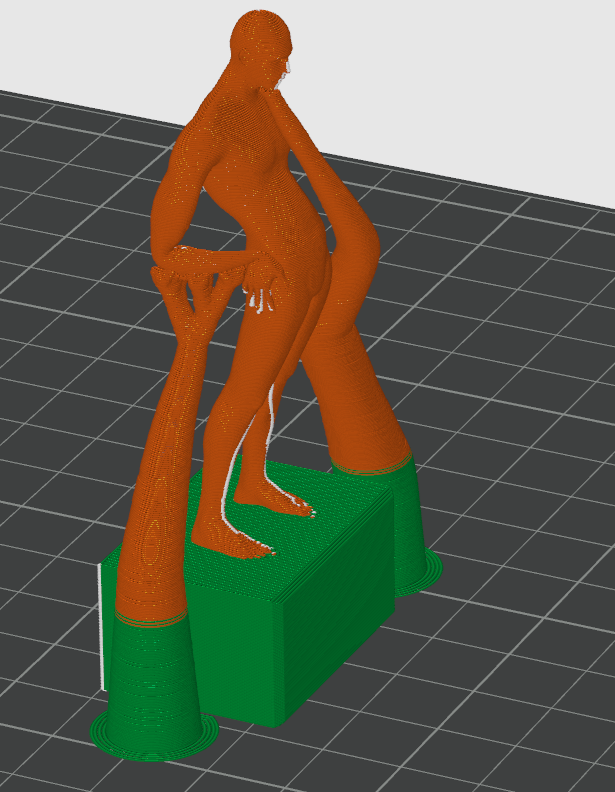

@pitu ich hab jetzt heute morgen schon Mal Blender getestet und soweit ist das ganz ok. Fusion werde ich mir morgen angucken und dann Mal ein persönliches Fazit ziehen.
Hab bisher 0 Erfahrung mit CAD (egal ob 2D oder 3D) aber mit etwas testen und probieren klappt schon Mal der erste Versuch. Hab erstmal geguckt wie man mit ragdolls bzw. rigid modells arbeitet aus dem AddOn und dann paar basics dazu (Mesh gesucht ans Skelett geschmissen etc.)
btw nicht wundern über die Figur ist halt rumspielerei
Ist halt learning by doing :D

Not bad 👍

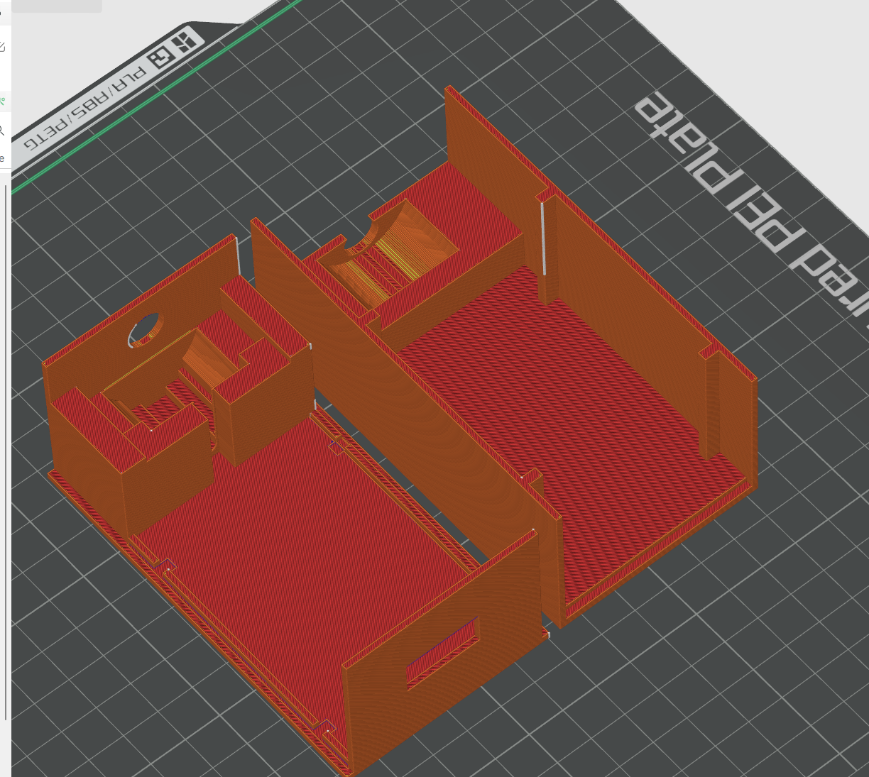

Hab jetzt Mal bischen mehr versucht in Blender. Genau so etwas sollte in Fusion 360 einfacher sein oder?
War etwas frimelig da bestimmte Cutouts etc. über die Modifier zu machen, nicht super schwierig sondern eher nervig. Knapp 2 Stunden waren das jetzt.
Soweit ich es verstanden habe ist Blender eher für 3Modellierung (Rigid bodys etc.) gedacht und Fusion dann eher für technische Darstellung und Mechanik, Gehäuse, Ritzel bzw. alles was nicht an "Gelenken" ausgerichtet werden soll?

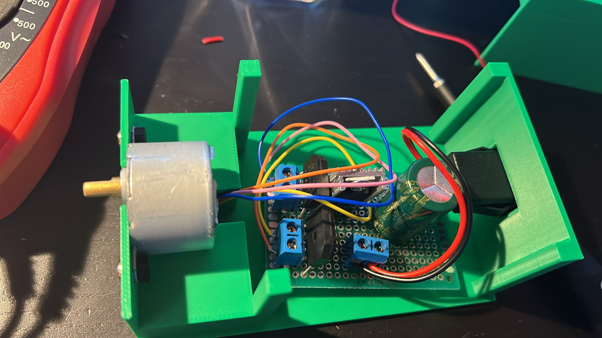

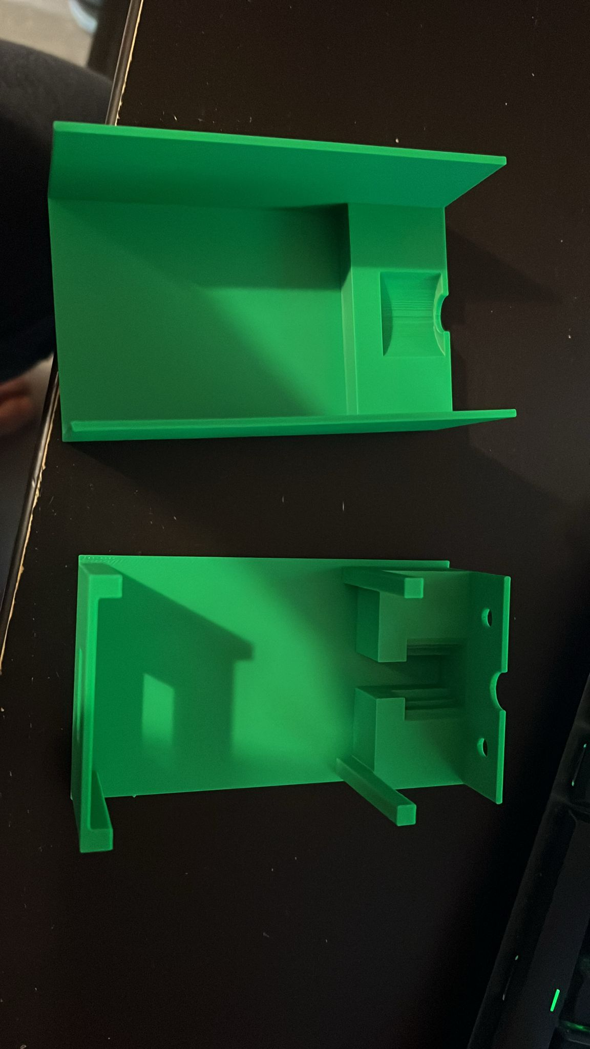

So der erste Versuch ging in die Hose aber hab einiges draus gelernt.
Der P1S ist echt der Wahnsinn von der Geschwindigkeit und Genauigkeit her. Hab mein Filament durch und muss jetzt auf Dienstag warten :D

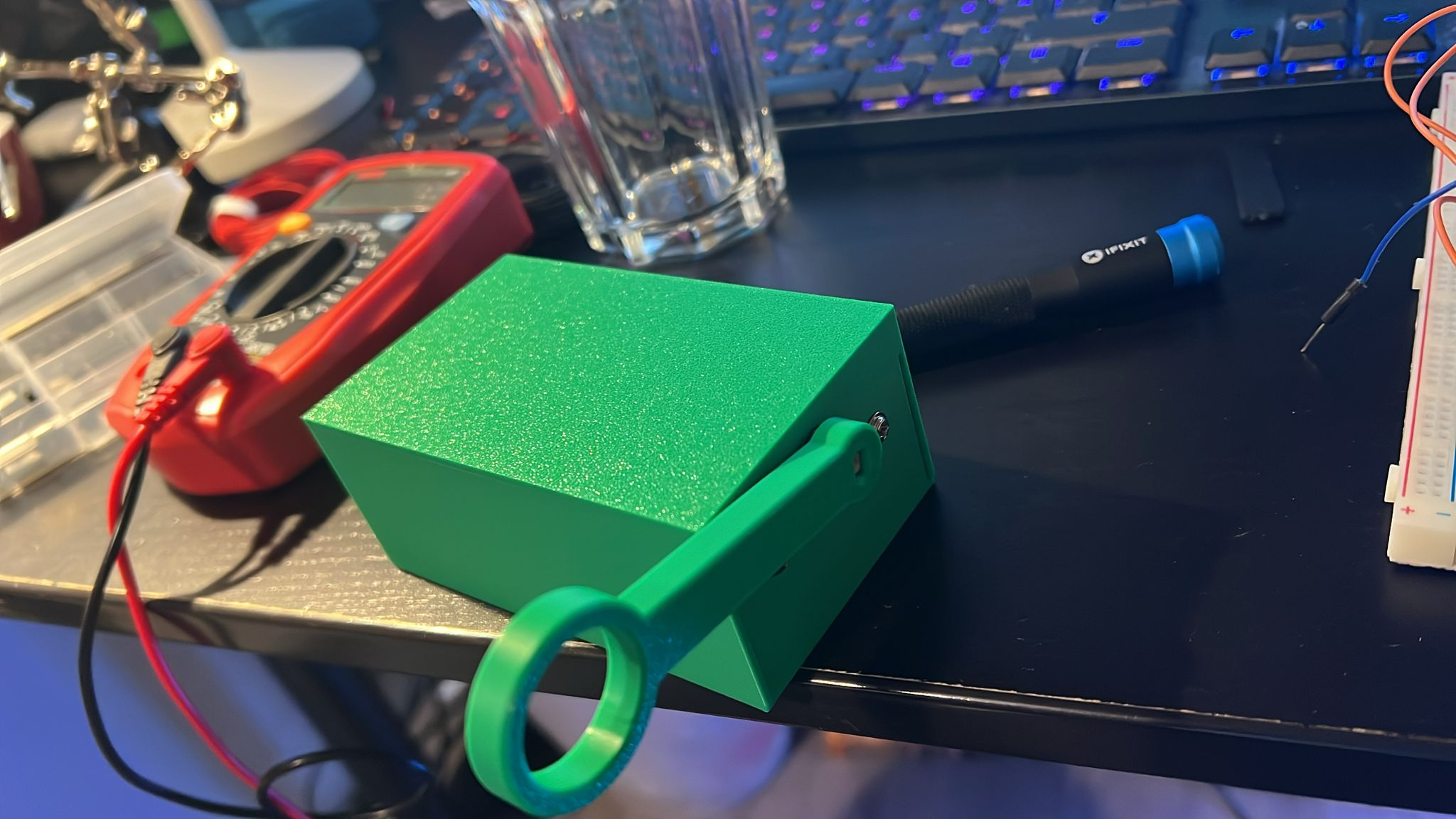

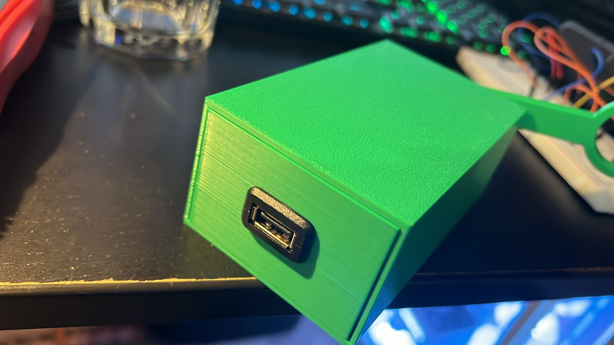

Ergebnis vom zweiten Durchlauf:
Genau so hab ich mir das vorgestellt. Mit dem 3D Drucker ist meine Werkstatt nun wirklich komplett :D
@eRacoon Videos sehe ich mir morgen an, hat heute etwas länger gedauert aber hoffe Mal nach allem was ich so gelesen habe das Fusion 360 deutlich besser ist für das was ich tu :D
Hast du das Filament kalibriert und ein Advanced Pressure Wert hinterlegt?
Die seitlichen Layerlinien sehen in dem Bild mit dem USB Port recht unsauber aus, so sieht das bei mir meist mit falscher oder keiner Kalibrierung aus.
Ansonsten mit dem Speed rum testen... der Drucker kann zwar wahnsinnig schnell aber die original Profile sind für meinen Geschmack zu sehr am Limit, da leidet die Qualität schon deutlich. Zwar alles meckern auf hohem Niveau, aber der Drucker kann bei richtigen Settings wirklich konstant die 99% Perfektion abliefern... da stören mich so Kleinigkeiten dann direkt. :D
Ich hab vorher kalibriert aber nichts an irgendwelchen Einstellungen verändert.
Werde, sobald das neue Filament da ist, Mal ne Reihe kleiner Würfel drucken mit verschiedenen Einstellungen. Wie groß ist der Unterschied an entsprechenden Teilen bei optimalen Einstellungen? Wäre interessant wenn es daran geht die Dekowünsche meiner Tochter umzusetzen.
Die allgemeine Druckerkalibierung oder die Flow Dynamics Kalibrierung die im Slicer oben als Tab drin ist?

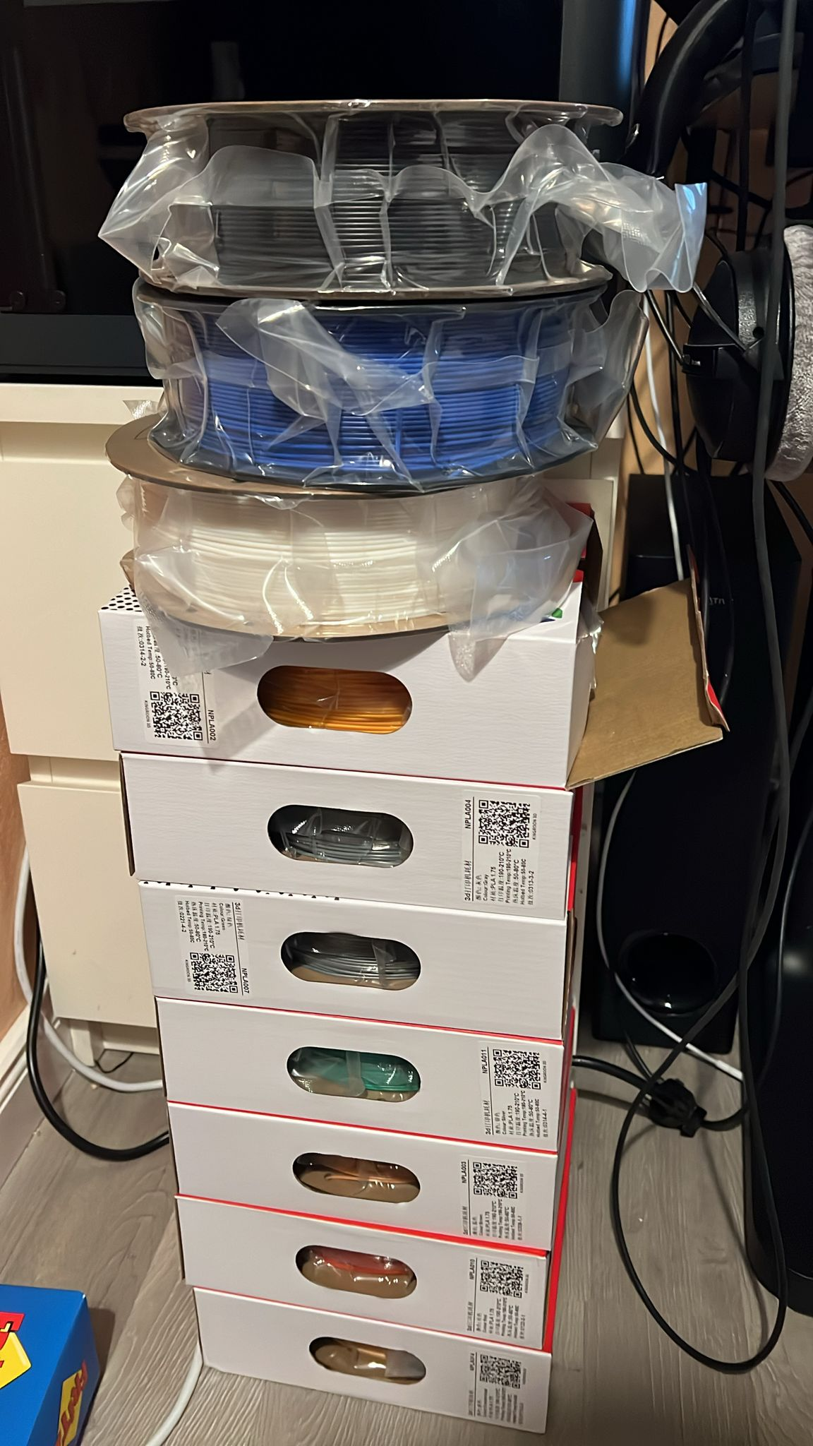

So Material ist da, werde morgen mal mit Fusion Testwürfel bauen und dann Kalibrieren. Bei der Gelegenheit auch gleich mal den Orca Slicer ansehen.
Was macht das Gerät?
