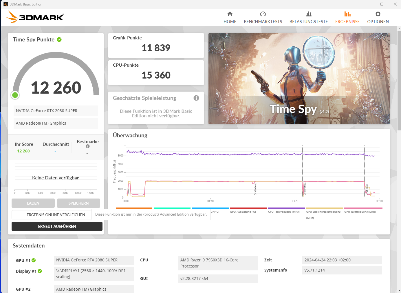

So hab die graka 2080 super auf dem neuen Rechner durchlaufen lassen und das Ergebnis ist super
Ich hau die 4090 wieder rein und installiere HW-info mach ein TS und screenshot

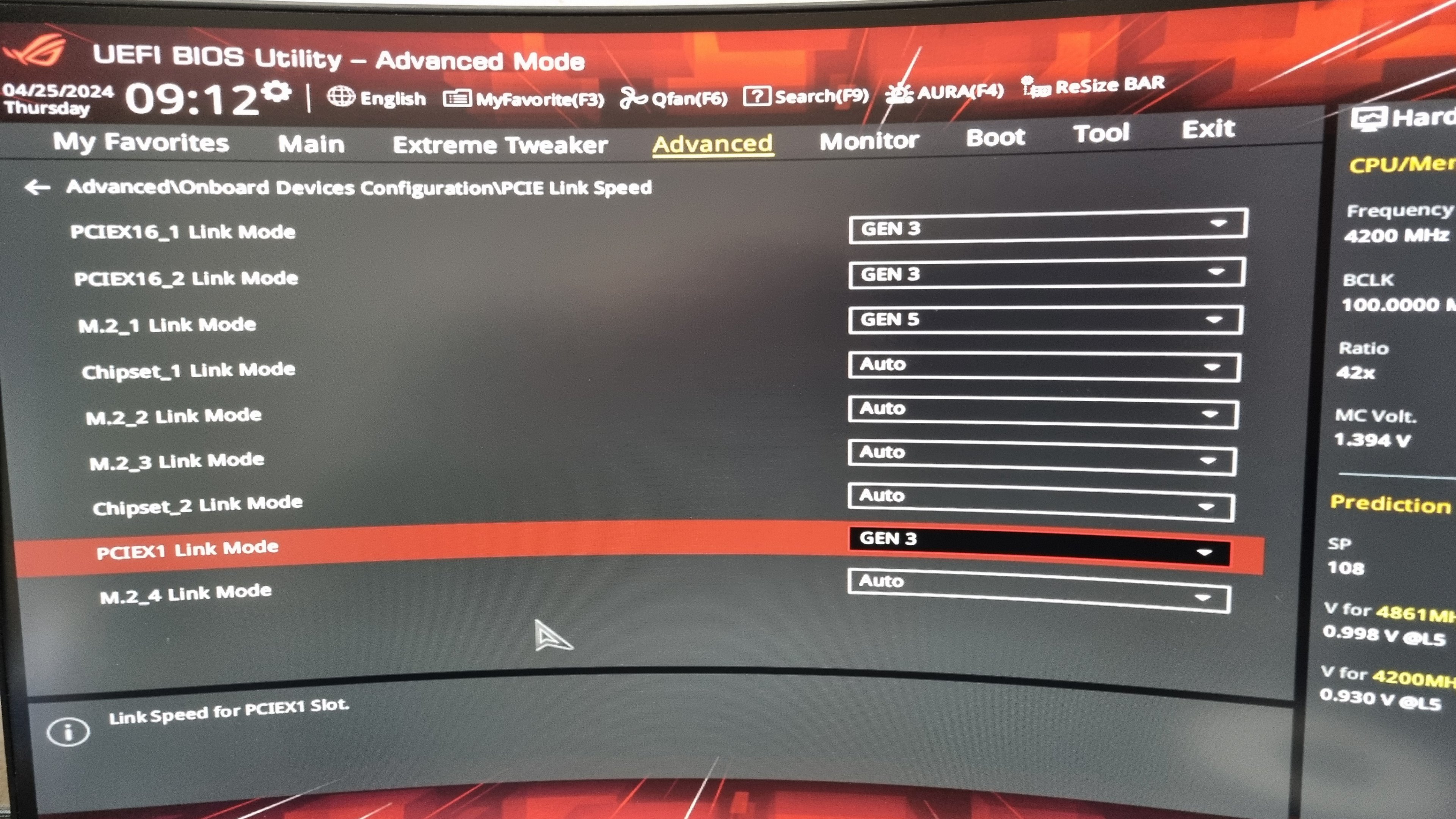

Die PCIeGen für die Grafikkarte fest auf 3 einstellen und dann mit der 4090 testen. Wie ist die 4090 an das Netzteil angeschlossen? Wenn mit einem 12VHPWR-Adapter dann einen anderen Adapter/ein anderes ATX 3.0-Netzteil ausprobieren.

Ich meine PCIe 3.0. Die RTX 2080 Super ist eine PCIe 3.0-Grafikkarte. Wenn es mit ihr funktioniert hat, dann sollte man es mit der RTX 4090 auch erst mal auf 3.0 versuchen. Gibt es dann keine Probleme kann man es mit PCIe 4.0 ausprobieren.
Reaktionen: patze812

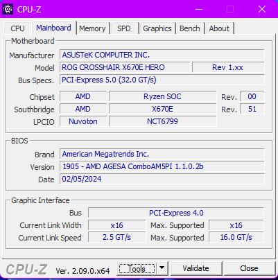

Hab auf PCIe 3.0 umgestellt im Bios. Leider das selbe Ergebnis. Seltsam ist das CPU-Z immer noch PCIe 4.0 anzeigt.

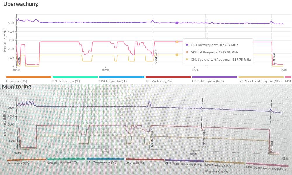

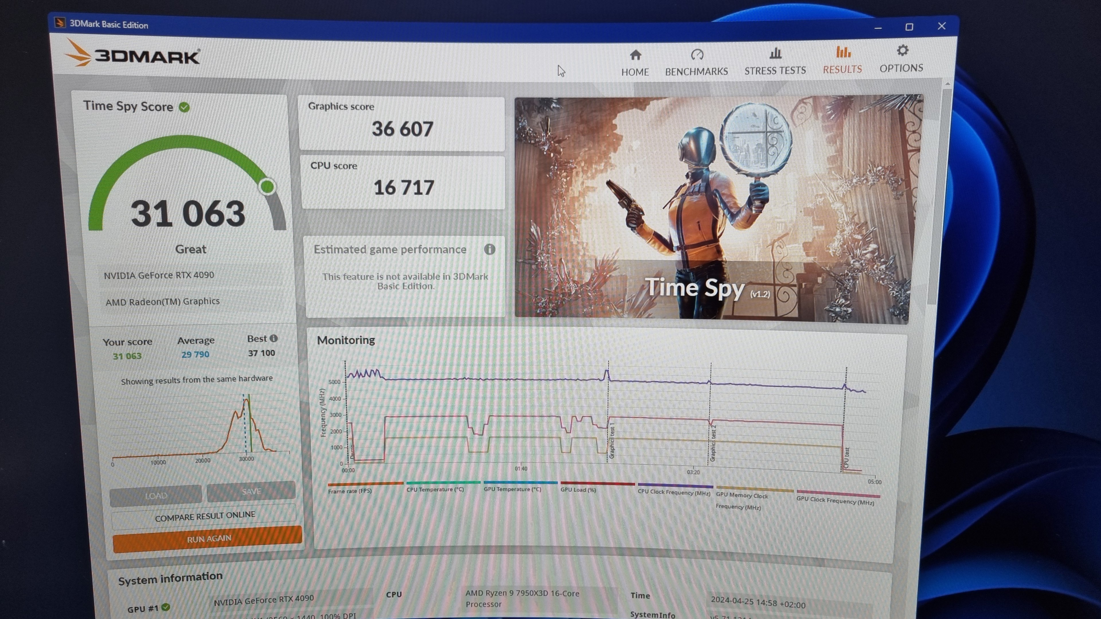

Ich hab Windows neu drauf gemacht. Alle Treiber die ich vorher hatte wieder neu installiert. TS angeschmissen und mich erschreckt weil die Graka plötzlich spulenfiepen machte und sehe da, die volle Leistung ist da. Vorher hat man nur die Lüfter gehört. Ich werde wohl nie erfahren warum/wieso. Irgendwas hat Cpu/Gpu limitiert. Ich danke jedem bei der Hilfe. Kuss auf eure Lankabel.

Freut mich, dass es gut ausging. Dann lag s an software:).

Könnte sein, dass du vor der Windows Neuinstallation im Treiber/ in Software ein Framelimit eingestellt und du so den Benchmark quasi selbst gezügelt hattest.
