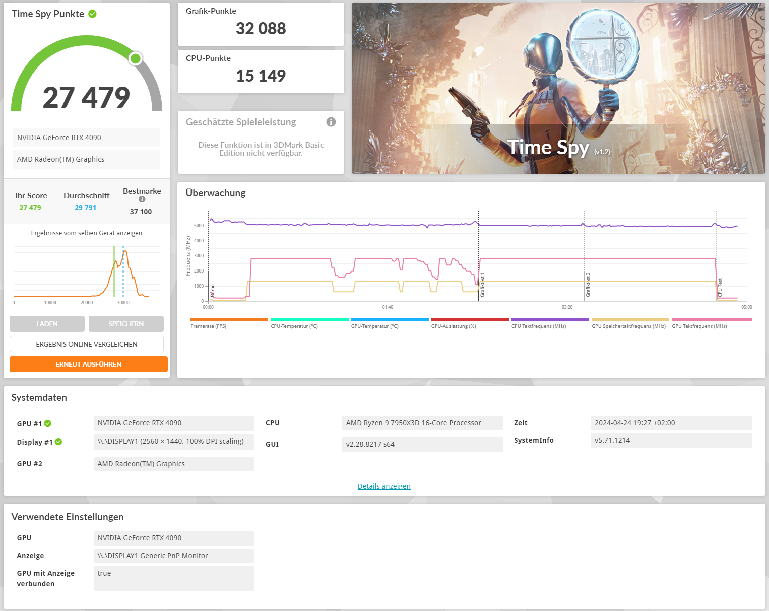

3D Mark Ergebnisse weit hinter dem Durchschnitt

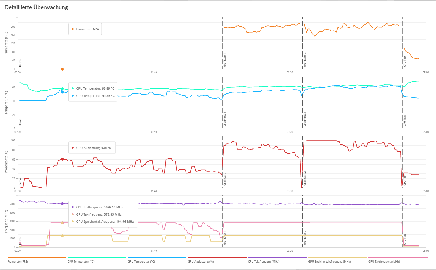

So ich hab ewig alles ausprobiert.
Graka ist normal eingebaut ohne Riser, leider keine Verbesserung.
Hardwarebeschleuniger war schon aktiviert.
Jetzt hab ich das Bios zurückgesetzt und folgendes eingestellt:
Expo Aktiviert 6000MHz werden erkannt. DOHC I stellt er danach Automatisch ein.
Den tipp UCLK=MEMCLK im Bios eingestellt
ErP Ready auf Enable(S4+S5)
Bios ist auf dem aktuellsten Stand.
Inder Nvidea app overlay ausgeschaltet.
das war alles. Leider immer noch viel zu wenig Grafikpunkte im Time Spy von 32.000 punkten. Haben soll sie ja 37.000 Punkte

Hast du deine alte Karte noch? Du könntest TS mal mit der laufen lassen und schauen, ob du mit beiden Karten unterm Durchschnitt bist

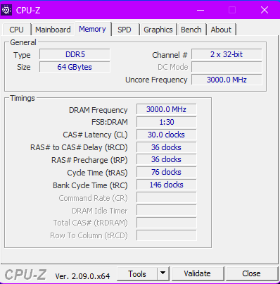

@Lukassic: Bevor Du das tust:
Mir ist aufgefallen, dass in CPU-Z eine Uncore Frequency (=Infinity Fabric Takt) von 1500 MHz angezeigt wird. Die sollte aber 3000 MHz sein. Versuch den Infinity Fabric Takt im Bios mal auf 3000 MHz einzustellen. In Deinen Bildern vom 3DMark wird nämlich Deine GPU nicht richtig ausgelastet, daher ist das Problem fast sicher CPU-Seitig.

Es ist höchstwahrscheinlich nicht die PCI-E Anbindung, sondern der halbierte Infinity Fabric Takt.
@patze812: Hatte übersehen, dass Du es auch schon gepostet hattest, sorry. Dann sollte er nochmal einen CPU-Z Screenshot posten, damit wir sicher sein können, dass der Takt jetzt auf 3000 MHz eingestellt ist. @Lukassic: Kannst bitte nochmal einen Screenshot vom Memory-Tab bei CPU-Z machen?

Ja stimmt, was mich halt wundert ist, das die 4090 die 2850mhz durchgehend hält und der score trotzdem so schlecht ist.
Deshalb vermute ich den pcie slot. Der cpu score an sich scheint ja plausibel.

Hier der Screenshott cpuz
