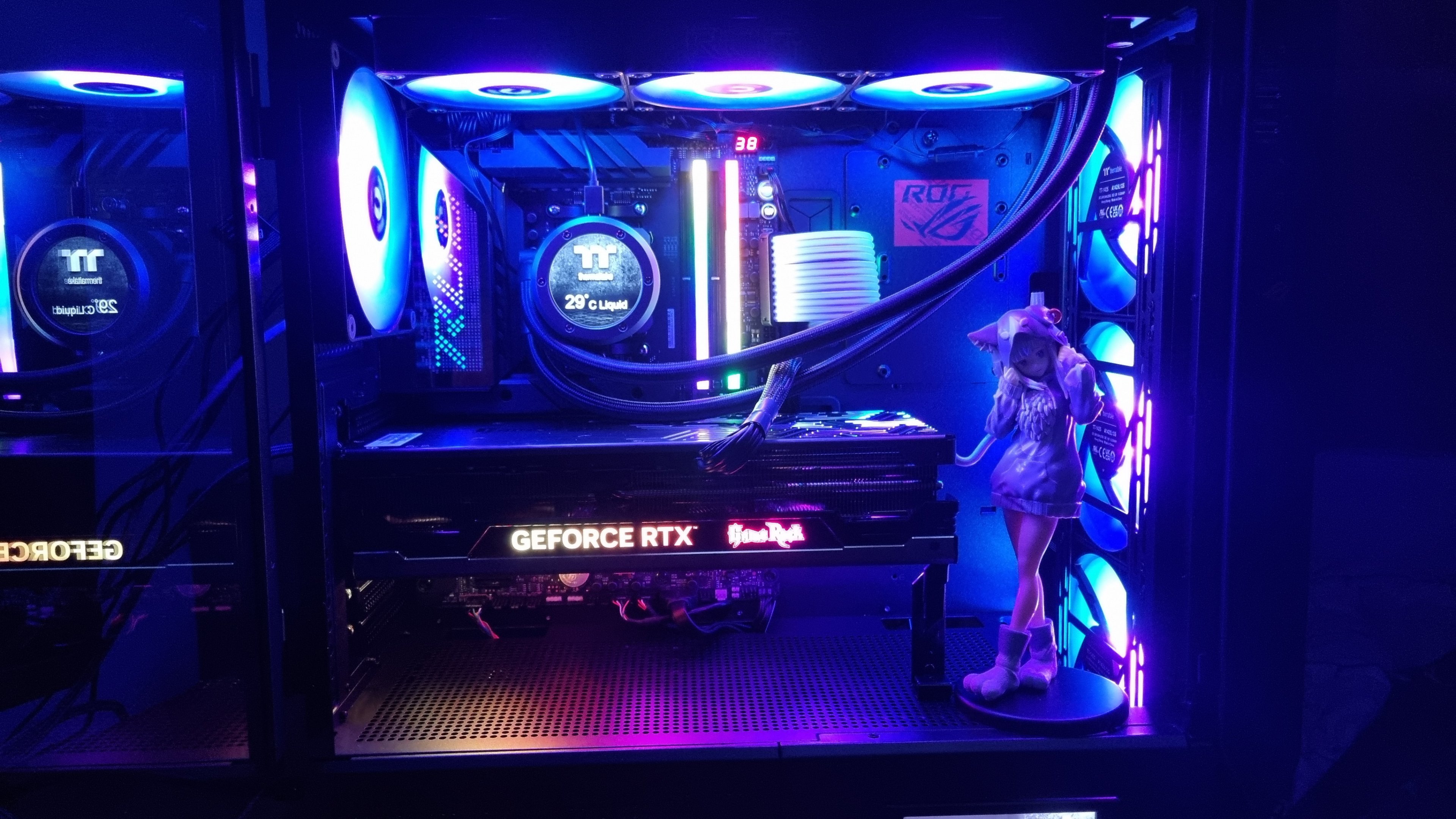

Ich bau Jetzt mal die grakas um. Das wird ein Augenblick dauern. Danke euch für die Hilfe.

Oh errette uns, allmächtiger Erlöser!. Entgegen der Prophezeihung hat das entfernen des RISER Kabels uns den Einzug in das Land, wo Milch und Honig fließen, verwehrt!
Vielleicht mal ohne Riser Kabel testen.
Kann es vielleicht sein das die Crusial T705 mit dem pcie 5.0 slot mir was klaut? Hab sie im pcie 5.0 Slot knapp über der Graka verbaut. Die steht im Handbuch mit pcie 5.0 Anbindung drin. Die gibt es ja erst seit kurzen
