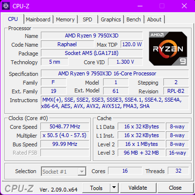

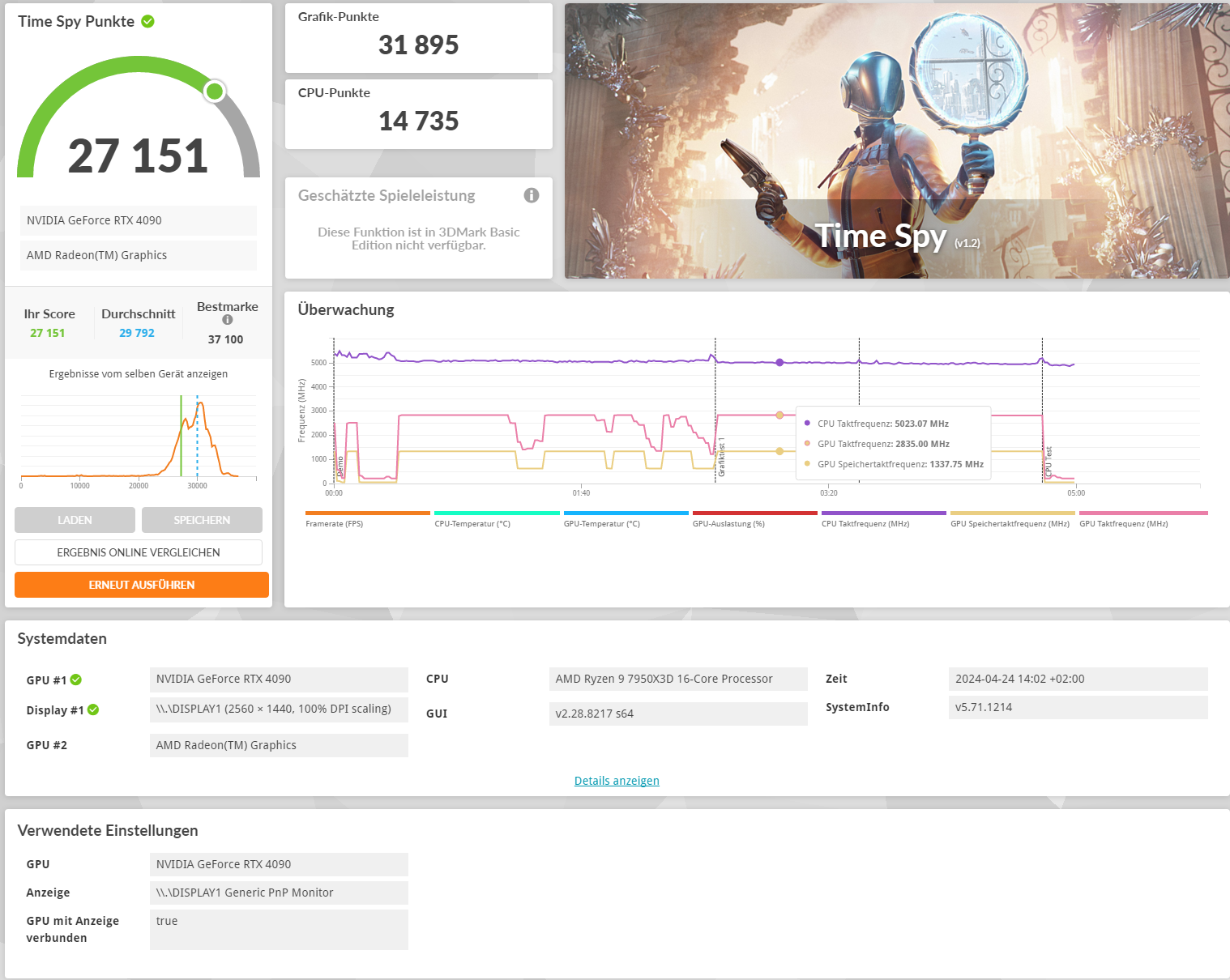

Ich habe die Befürchtung das mein neues Setup nicht richtig eingestellt ist. Bin Mittelmäßiger Anfänger. Die 3D Mark Benchmarks liegen schon erheblich hinter dem Durchschnitt mit den selber Komponenten. Ich habe im Bios AMD EXPO aktiviert und DOCP II eingestellt. Alles stock, kein OC. Beim durchlauf ist alles geschlossen, auch die Autostart Programme für RGB,Steam und co sind aus. Taskmanager Erkennt alles soweit. Ich bin Ratlos.
Ram habe ich im Bios auf DOCP I und auf DOCP II getestet,

Wie hoch sollte der Wert den in etwa sein? Toleranz mit eingerechnet?
Wie sieht es abseits von Benchmarks aus? erreichst du da deiner Leistung die zu erwarten ist?
Ich würde hier fast sagen, dadurch dass das hier das Nonplusultra Setup ist, haben alle Enthusiasten alles getan, um die Punkte hochzutreiben.
Ergo Ottonormal denkt, sein Setup ist "lahm".
Reaktionen: kachiri
Der wert liegt bei 27.100 und sollte eig. bei 30.000 bin 31.000 liegen bei gleichen setup Avg. So läuft alles Top aber ich frage mich warum 3.000Punkte zu wenig

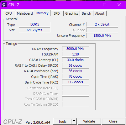

UCLK=MEMCLK
überprüf das mal im Bios ob das so eingestellt ist.

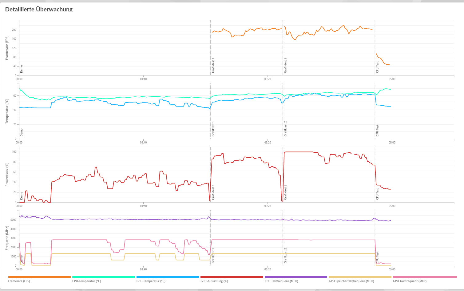

Deine Grafikarte lahmt, auffällig ist das sie gerne den Takt senkt, hier zum Vergleich:
HAGS eingeschaltet?

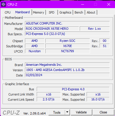

Läuft die GPU mit PCIe x16 4.0? Siehst du im GPU-Z Rendervollbild. (? drücken)

10% sind für mich keine Messtoleranz, zumal es eher 15% sind... Seine Karte ist gerade einmal nur noch knapp vor 10% vor einer 4080 und 7900 XTX, obwohl es eher 30% sind
Blutomen schrieb:
Siehst du, dass die oberen Plätze alles 4090er sind, die ü. 3,1 GHz haben.
Du hattest 2,8.
Platz 1 hatte aber auch 42.000 Grafikpunkte... Also die 37.000 würde ich schon sehen wollen bei den Grafikpunkten mit einer 4090.

Also kein Plan warum deine GPU nicht bei 100% last läuft aber das ist so nicht normal ...
Irgendwas sorgt dafür das die nicht ausgelastet wird, musst du mal die einzelnen CPU Kerne über das Overlay einblenden ob welche von denen komplett am Limit laufen ...
Ansonsten vllt eine W Begrenzung drin das nicht mehr als 300W gezogen werden dürfen?
Chipsatztraiber ist neuste drauf. GPU läuft mit PCIe x16 4.0 und wird erkannt. Ich hab ein Riserkabel von Thermaltake das 4.0 unterstützt. Ich werde nachher mal die Einstellung im Bios überprüfen UCLK=MEMCLK. was sind HAGS?
Bremst hier ggf das Riserkabel? Welche Werte erreichst du ohne?

Dann kannst du grad auch testen ob es mit Deaktivierung eines CCD besser wird, das kann man im Bios einstellen. Kannst du beides mal testen CCD1/ CCD2. Dann weisst du ob es an der CPU bzw. deren Einstellung liegt was ich vermute da dein CPU Score recht niedrig ist.

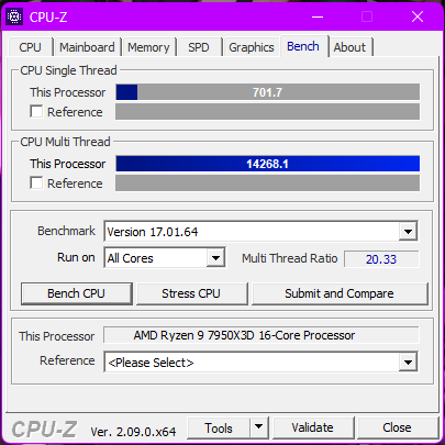

Also mir kommt der CPU-Wert zu niedrig vor.
Mein 5950X kommt auf fast den selben Wert (fehlen nur 400 Punkte).
Die GraKa ist aber i.O., sind jeweis 10000 Punkte (GraKa und Gesamt) mehr als mit meiner 3080Ti
Der Grafikscore einer 4090 sollte Default bei 37000 sein, das stimmt was definitiv nicht. Vermute auch das Riserkabel.
