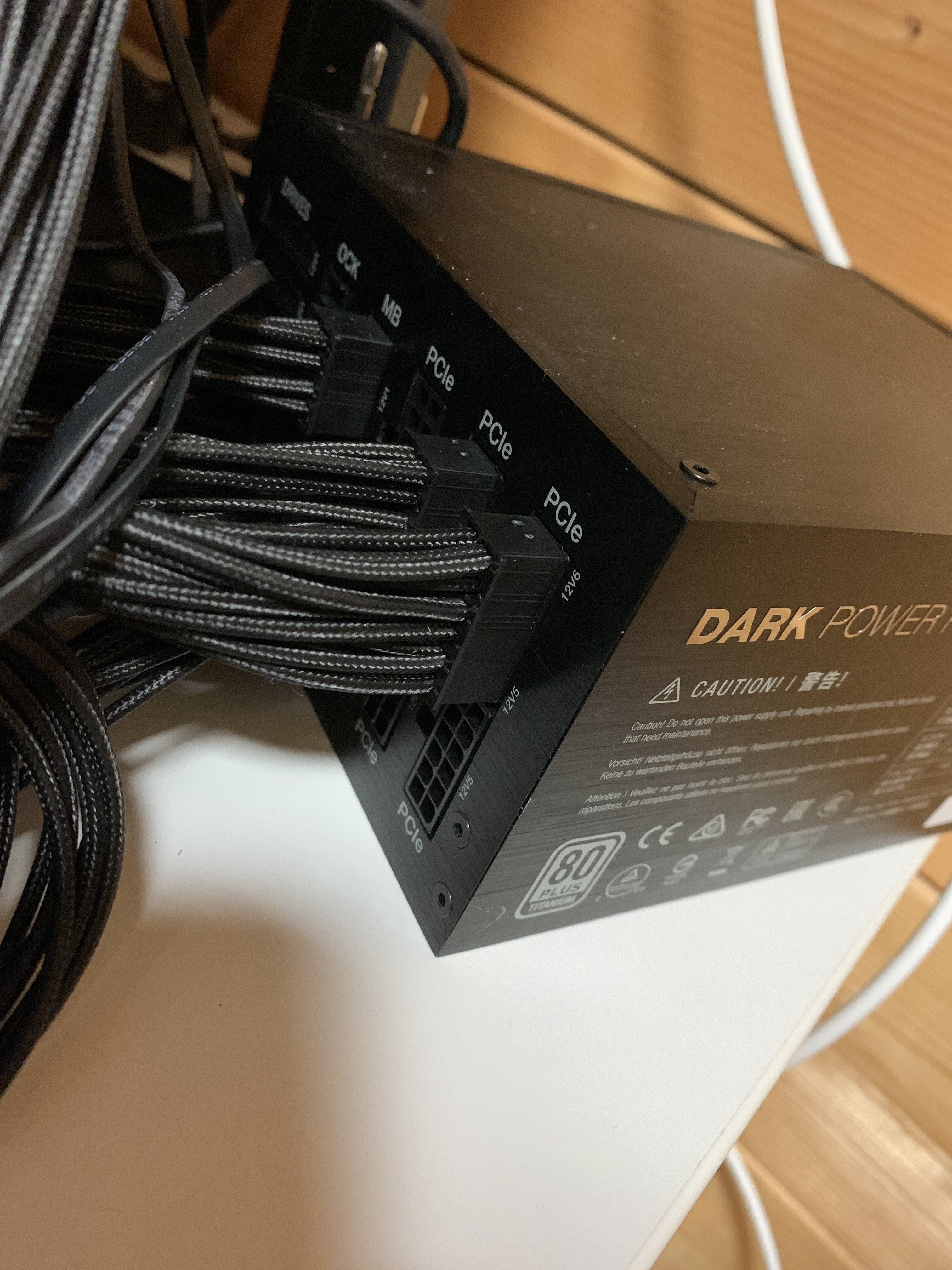

@Viper1982 mit den Rails am Netzteil was ist das? Sry kenne mich noch nicht so gut aus weil das mein erster Pc Build ist. @madmax2010 finde in der Anleitung vom Netzteil nix. Beim RAM sind 2 atrappen eingebaut ich habe also 2x32GB verbaut. Ich habe 1x8Pin und 1x4 Pin EPS Kabel angeschlossen.

@Viper1982 Ok dann steck ich das jetzt mal um. Ich habe mal woanders Bezüglich der Numerrierung beim Netzteil gefragt da kam als Antwort das das nur Nummerrierungen sind und keine Auswirkungen haben. D:
@Pyroo17 als Antwort das das nur Nummerrierungen sind un kein Auswirkungen haben. D: Dann weiße doch bitte diese Personen daraufhin, dass dem nicht so ist außer es handelt sich um ein Singlerailnetzteil welches nur eine 12V Schiene besitzt.
Was eben bei Dir nicht der Fall ist, aber dein Netzteil Dir diese Option auch bietet mit dem OCK Jumper.
Das Verteilen machen wa jetzt ja um sicher zu gehen, dass die Grafikkarte nicht eine Rail überlastet und das Netzteil optimal genutzt wird. Wobei das bei dem Netzteil schon fast nicht sein kann, aber hätte ,wente ,könnte etc.

Ok jetzt ist es so angesteckt:

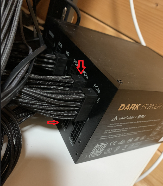

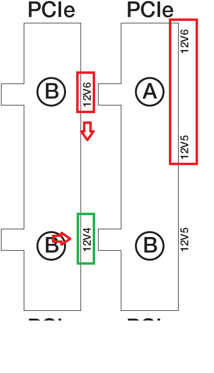

Dann weiter testen und berichten, wie war se denn vorher angeschlossen? Ne nicht ganz, aber nun benutzt du wenigstens die beiden stärksten Rails.
So wären es drei Rails, also auf dem Bild der in Richtung mitte des Netzteils einen runter!
So wären es 12 V V4 / V5 / V6 35A / 40A / 40A den Rechten oben so lassen auf 12V V5 und 6.

@Viper1982 wie jetzt? Jetzt habe ich es so angeschlossen wie auf dem Bild von mir muss ich jetzt nochmal das umstecken?
Nö da schädigst du nichts mit, aber dann kann man das Netzteil schonmal ausschließen würde ich jetzt so behaupten. Es sei denn es hat so oder so ne Macke. Aber probieren geht über studieren.
Nö haste eben nicht momentan nutzt du "NUR" 12V V5 und V6. Steht doch an jedem Anschluss ne Bezeichnung dran. Aber das sollte Dicke reichen das sind jeweils 480W. Und 75W kommen ja noch vom PCIe Slot.
Also an 12V V4 V5 und V6 dann biste da auf jedenfall Safe mit. Dann testen testen testen.

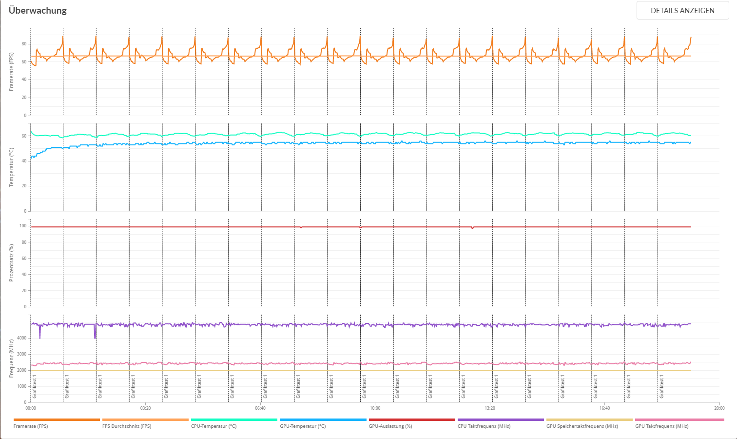

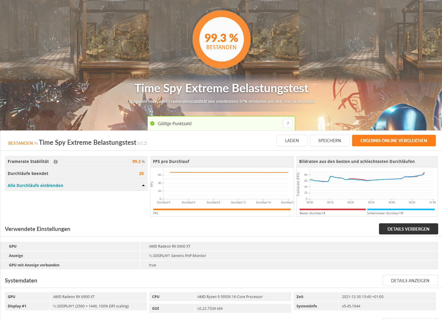

@Viper1982 Soo ich bin jetzt mit dem Test durch und denke das es an der Lüfterkurve liegt ich habe jetzt die Lüfter höher drehen lassen und ich bin durchgekommen. Meine CPU hat eine Temperatur von 60-65Grad gehabt und meine GPU ca. 54Grad.
