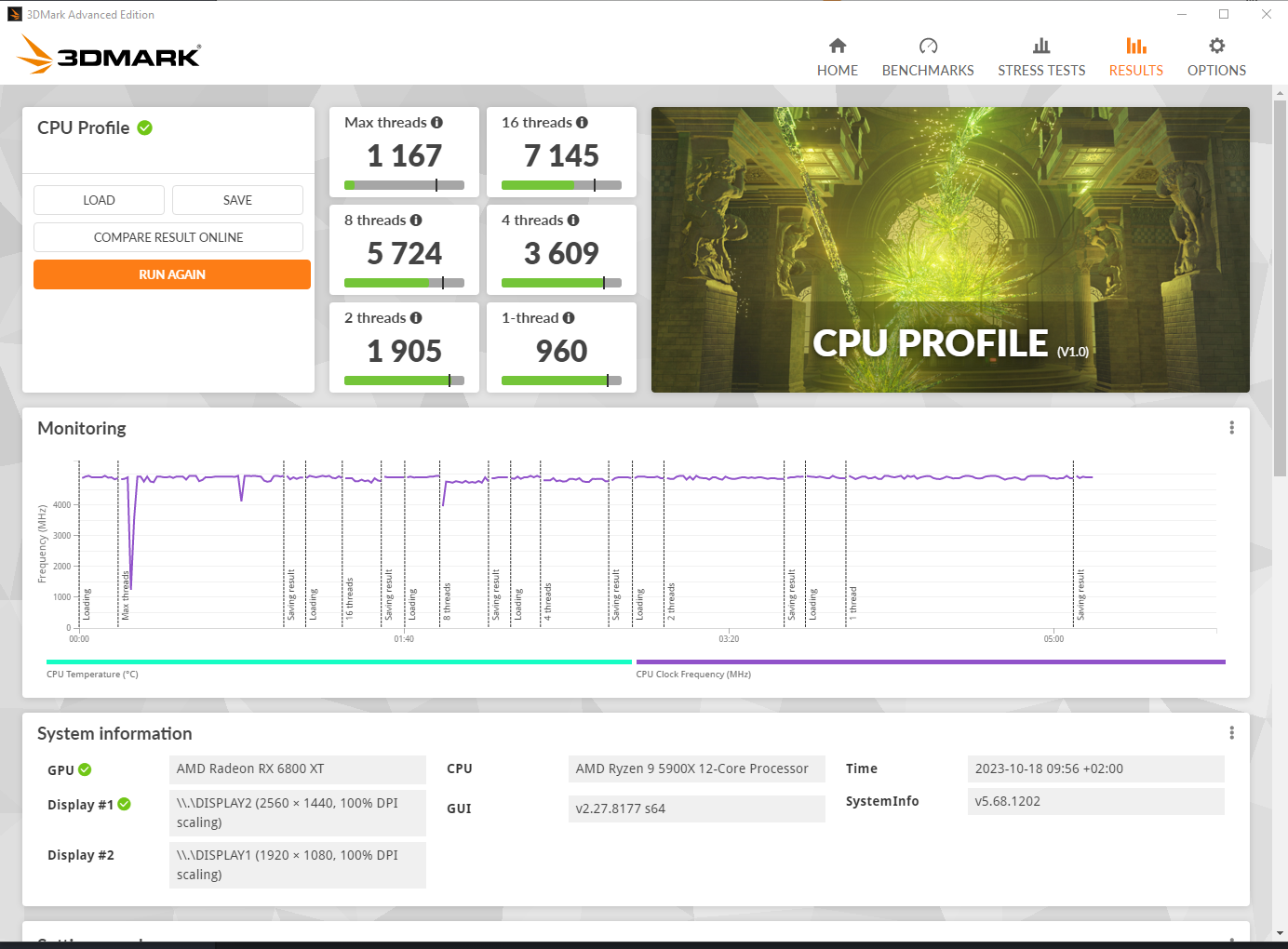

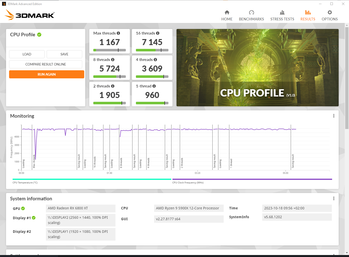

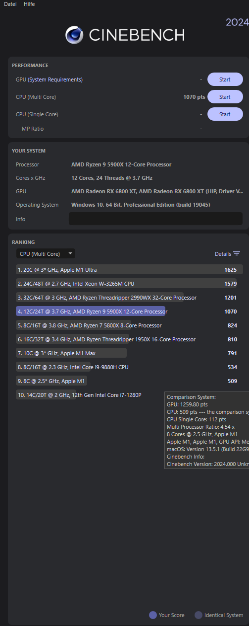

Hey Leute, habe ein Problem mit den meinem CPU und zwar werden nicht alle Threads im 3D Mark CPU Test genutzt. Bin da DEUTLICH unter dem Durchschnitt bei Max Threads gerade einmal bei 1167 Punkte etc. (Ich pack euch das Bild rein vom Ergebnis)
Hier der Link vom Ergebnis https://www.3dmark.com/3dm/101334024?
Ich habe die Kerne im msconfig alle angewählt und den Pc neugestartet. Ram läuft auf 3600 MHZ.

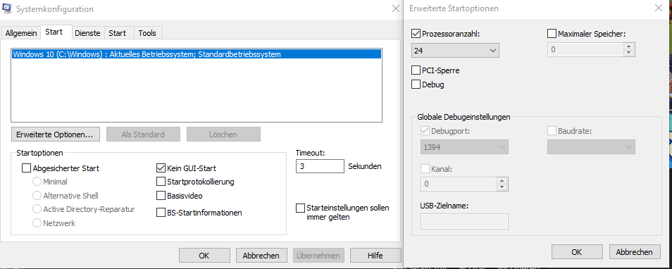

Hast Du SMT aktiviert? Vielleicht ist das ja deaktiviert

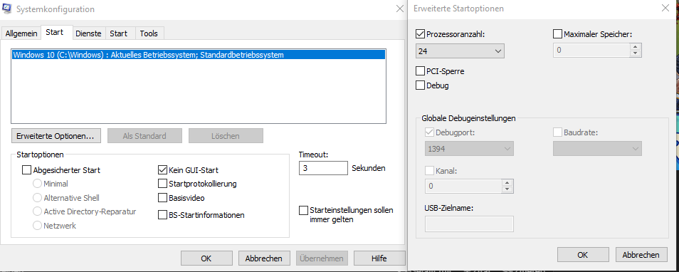

also im msconfig habe ich nur das umgestellt.... siehe bild.
@Drewkev Wird wohl so sein wenn er das so schreibt
@Kilian667 Nichts einstellen im msconfig, das macht es nur schlimmer - das ist ausschliesslich für Entwickler die Software testen. Auch Finger weg von Tuning Tools und solchen Gugus.
Reaktionen: v3locite
du musst da gar nichts umstellen. Haken raus
Aber das Ergebnis war davor ja genau so schlecht..:( deswegen habe ich ein wenig gegoogelt und das kam dabei raus aber ergebnis blieb gleich schlecht... werde es dann wieder umstellen.
Haken bitte komplett raus nehmen, sollte dann behoben sein.

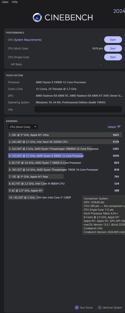

Mach mal einen Cinebench Multicore Bench.
Reaktionen: NerdmitHerz, Lawnmower und Kilian667
peak Temperatur war bei 79C... aber ist das normal das die Frequenz im anfang des tests extrem absinkt? (siehe bild)
Tritt das auch auf mit dem absinken wenn Du nichts an der msconfig eingestellt hast?
Was für ein CPU Kühler kommt zum Einsatz?
Hier mein Ergebnis vom Cinebench Multicore Test.
Ab 75 Grad, oder, wenn die Limits der CPU greifen wird runtergetaktet. Wie taktet der denn im Schnitt im Cinebench?
Läuft deine CPU im ECO-Mode?
Reaktionen: UnidkQ, Guphoff und Lawnmower

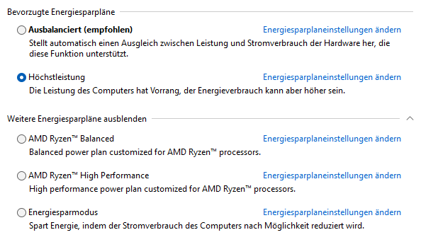

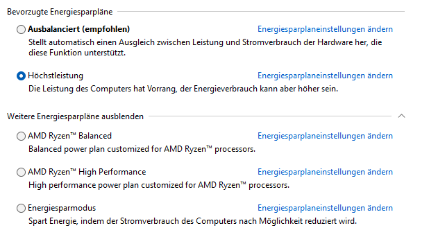

Bei der Frage würde ich mich gerne einmal einklinken. Kann mir dazu passend ggf. jemand sagen wo der Unterschied zwischen "Höchstleistung" und "Ryzen High Performance" liegt bzw. ob es da überhaupt einen gibt? Bzw. ist mit Eco Modus eine Bios Einstellung oder die Wahl eines Energiesparplans
gemeint?
