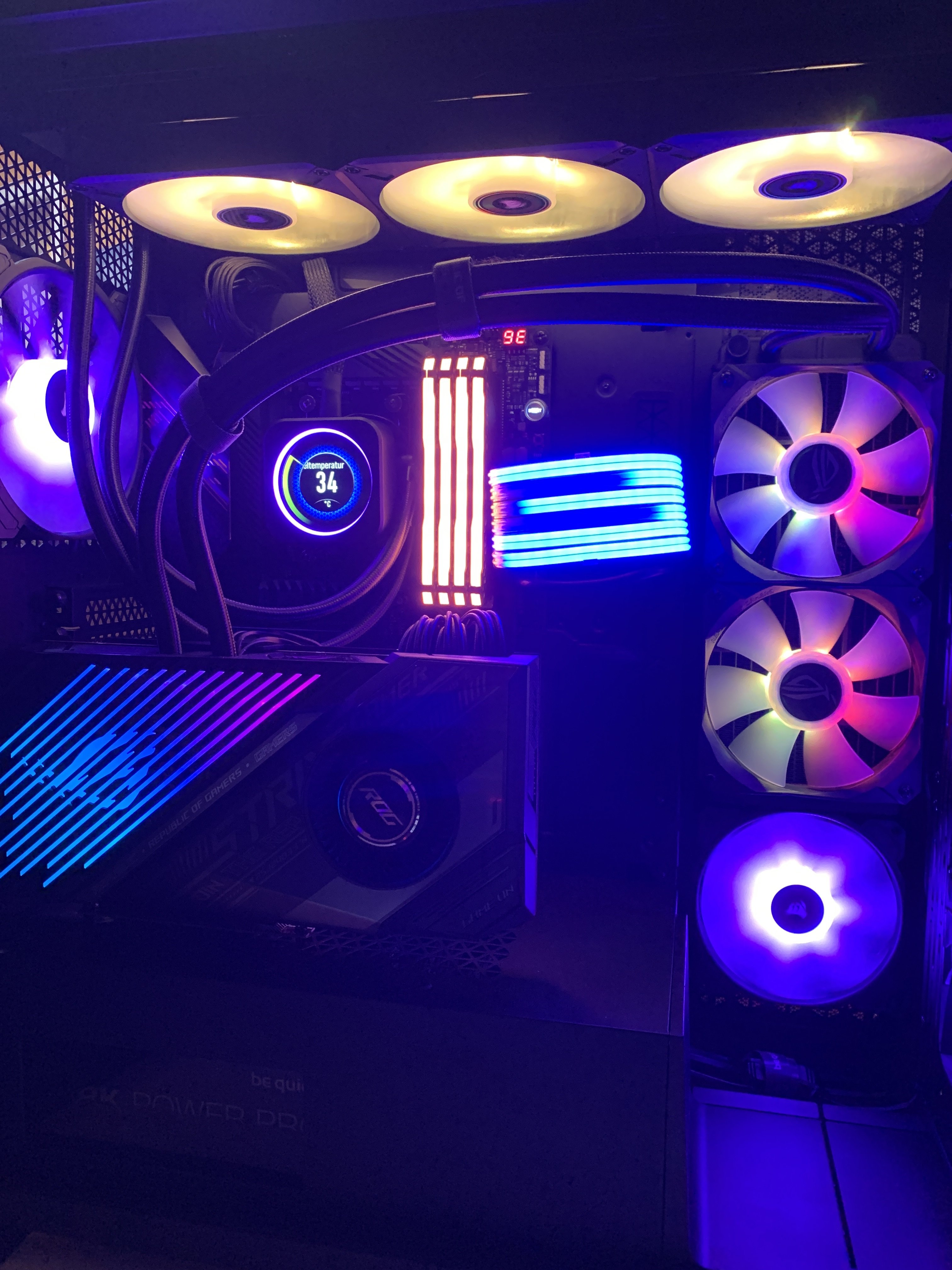

Welches Gehäuse wird verwendet?
Wo ist dort der Radiator der Kühlung montiert?
Wo ist das Netzteil montiert? Bekommt dieses genug Luft?
Auch mal Fotos vom PC und von dessen innerem Aufbau machen, nicht dass iregend etwas offensichtliches übersehen wurde.

Benutzt Du bei dem Gehäuse als Front die Glasscheibe oder das Gitter / Mesh?

sicher, dass beim rechten radiator alle luefter laufen?
Das sieht wie ein handy foto aus. Bei dem Licht und den heutigen Aufloesungen wird das mehr als 1/8000s Belichtungszeit sein.
wie lang ist das riser kabel?
da geht keine Luft durch. von wo kommt frischluft ins case?Pyroo17 schrieb:Die Glasscheibe

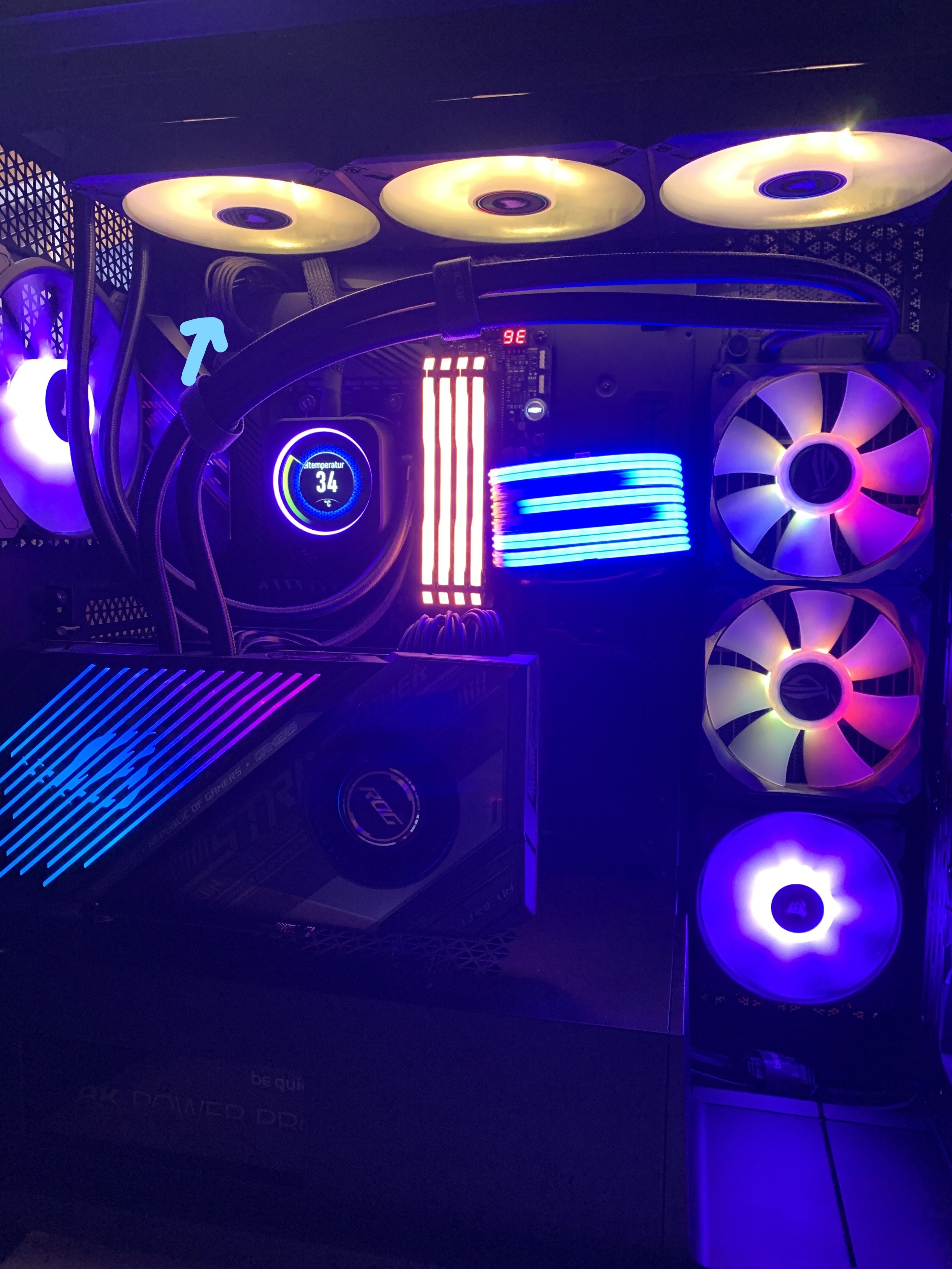

Ich frage mich gerade wie beim Gehäuse ausreichend Frischluft ins Innere kommt.
Alle auf dem Foto sichtbaren Lüfte blasen nach draußen, die Glasscheibe auf der Front, wenn dies so aussieht wie auf den Produktfotos des Herstellers, wird, wegen zu kleiner Luftschlitz, einen Großteil des Luftstroms blockieren.
Die beiden oberen Lüfter des Radiators der Grafikkarte scheinen auch nicht zu laufen.

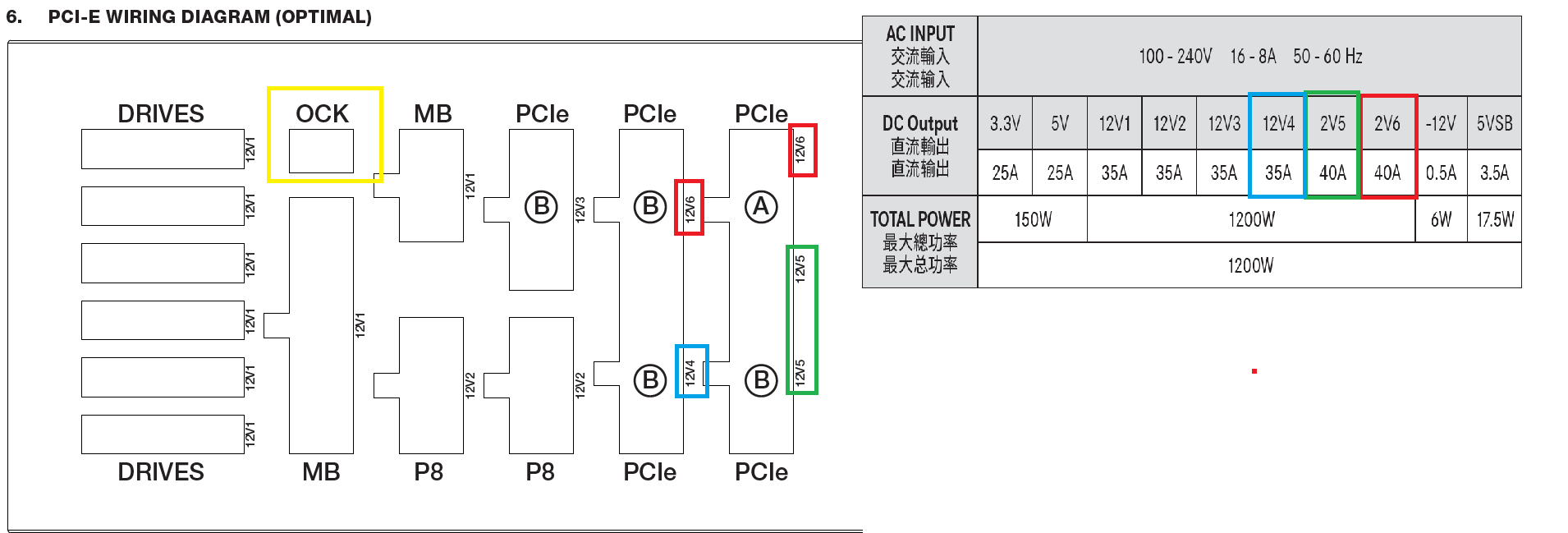

Ist die Grafikkarte auf mehrere Rails am Netzteil aufgelegt? Wobei das ja schon fast egal ist bei der Leistung der einzelnen. Ich würde diese an 12V V5 und V6 betreiben und jeweils nen Kabel zur Grafikkarte um sicher zu gehe, hat ja zwei 8Pin Anschlüsse oder?
Ne sehe gerade 3 8 Pin dann kannste die an drei Rails betreiben. Denn wenn ne Sicherung am Netzteil auslöst haste genau so ein Verhalten, Sicherung löst aus und springt nach ner Zeit wieder in Grundstellung. Egal ob Überstrom/Spannung oder Temperatur.
Die beiden Lüfter des Radiators von der GPU laufen nur an wenn die Karte unter belastung steht. Z.B wenn die Lüfter nicht laufen habe ich eine Idle Temperatur von ca. 30 Grad bei der GPU.

schau mal in die anleitung vom netzteil. da fidnest du ein schaubild we die grafikkarte angeschlossen werden soll. Das umfasst, dass 2-3 getrennte kabel vom netzteil zur grafikkarte gehen und es sagt dir wo sie ins netzteil gesteckt werden muessen

@Pyroo17 Was meine ich womit? @madmax2010 wie gesagt die Rails ham schon ordentlich Dampf und da müsste schon einiges schief laufen aber Kontrollieren sollte man das.
Karte an Rot, Grün und Blau so würde ich es machen von jeder Rail ein Kabel an die Grafikkarte. Oder du setzt den OCK Jumper/Schalter und machst aus dem Multirail ein Singlerailnetzeil.
