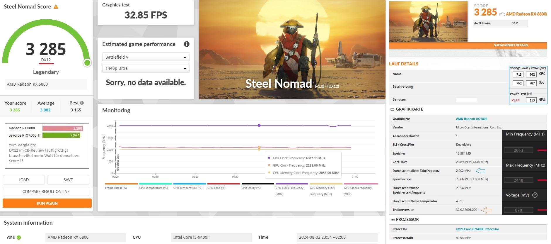

zur 6800:
2100MHz avg.Clock mit 205W TGP halte ich für seeehr niedrig/unwahrscheinlich, ... sowas gibts nur in DE
Hat die Graka nicht default 2275MHz im Treiberpaneel stehen, - ca. 60MHz= >eff.2200MHz müßte also drin sein!?
(die 2275MHz steht bei meiner MSi Trio Gaming X evtl. auch als leichtes OC im default)
Da wäre es natürlich schön, wenn man bei Hardwarereviews auch einen Schnappschuss vom Treibersetting
in den Artikel packt, damit man später nicht rätseln muss, was bei der Ref. default ist.
mein OC/UV-Setting macht mit 160W TGP bereits 2200MHz avg.Clock bei 3285 Points
... bei Gelegenheit kann ich mal schauen wieviel weniger Takt+Watt ich für 3180 Points brauchen würde(x)
Ob der SN zusätzlich stark von meinem Vram-OCen profitiert ist ne ganz andere Frage.(2000-->2066MHz)
Andererseits spiele ich 24/7 mit stark reduziertem Cachetakt fclk 1550-->1391MHz, was sich dann evtl. ausgleicht.

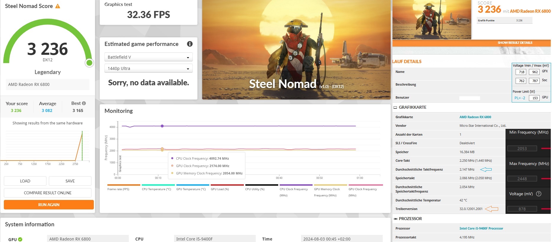

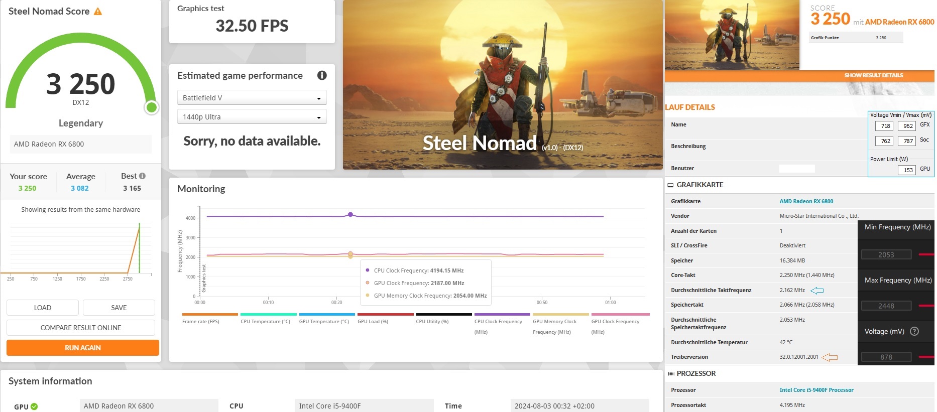

(x) geht nur iterativ:
mit 153W TGP sinds 2162MHz avg. bei 3250 Points
mit 150W TGP sinds 2147MHz avg. bei 3236 Points
... gar nicht so einfach, sooo einen schlechten Score wie CB zu schaffen, vllt. ist der aktuelle Treiber zu gut!?

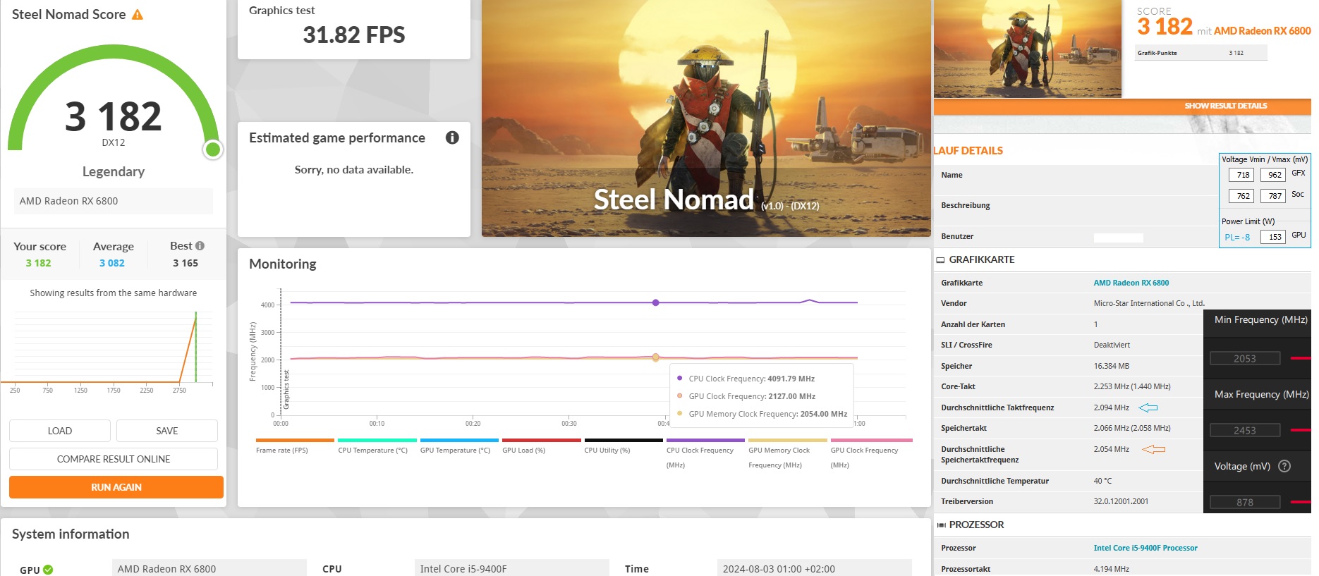

jetzt hab ich´s
mit 141W TGP sinds 2094MHz avg. bei 3182 Points
(bei gleichzeitigem OC/UVen)
