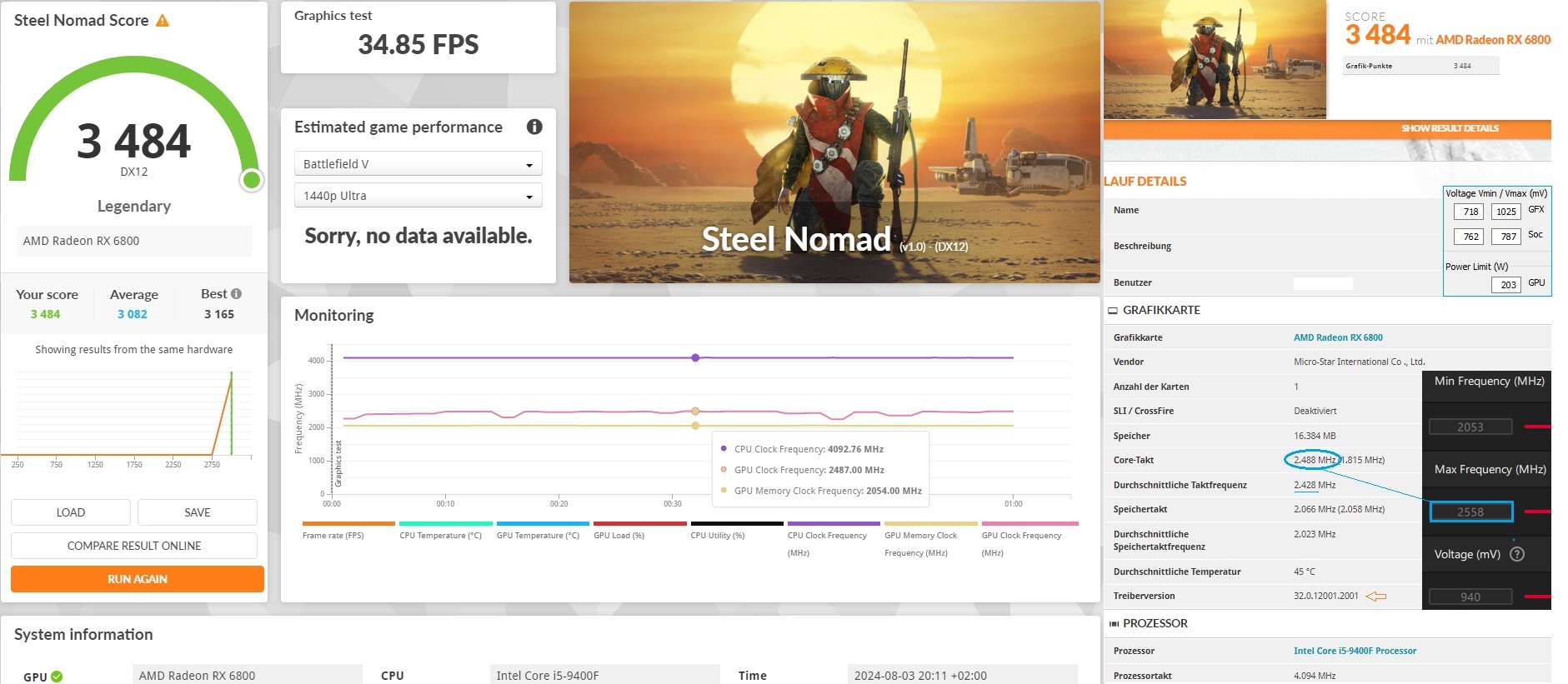

Bei AMD hat das, was im Treiber-Panel steht, absolut nichts mit dem Takt zu tun, der unter Last anliegt. Es gibt bei AMD keine Takt-Wert, der irgendwo steht (weder bei Specs, noch in Tools), der was mit den tatsächlichen Taktraten zu tun hat. Das kann leider ziemlich verwirrend sein.
Um mal ein bisschen Licht ins Dunkel zu bringen:
RDNA3 boostet höher als maxTakt-Treiberpaneel! ... solange die Watt reichen
RDNA2 boostet nicht bis maxTakt hoch, bleibt ca. 60...65MHz darunter.
(deswegen ist der maxTakt im Treiberpaneel von RDNA2 enorm wichtig!)
im konkreten Fall: die 6800ref. hat glaube 203W tgp (gemessen=235W TBP in Games, ... < 245W der 7700xt)
kann mit meinem Chip bis 2488MHz im SN boosten, ... siehe Anhang (x)
(bei im Treiberpaneel eingestelltem maxTakt 2558MHz, ... wäre schneller als ne 245W-7700xt@stock)
(x) deswegen kann ich mich über theoretische avg. 2100MHz out of the Box nur wundern
(ist bei mir mit OC/UVen bei 2428MHz avg., ... weil SN nicht permanent sooo stark im PL hängt)
PL+15 siehe Anhang 2 bringt dann nicht mehr soviel, da bräuchte ich nen besseren Chip, der im Treiberpaneel 2600MHz stabil mitmacht

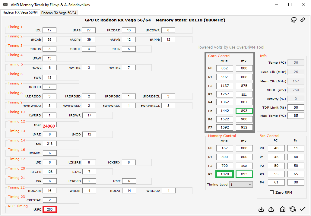

Alles ne Frage der Einstellung, .... liess sich wunderbar tweaken(x), wie RDNA2
bis ca. 900mV war Vega bei mir im CF sehr sparsam, ... ne Singlegraka hätte ich vllt. mit ca. 950mV betrieben
ne 150W -RX56 war schonmal deutlich sinnvoller als vorher die RX480, von ner RX590 ganz zu schweigen
(x) mit OverDrivN Tool und MemoryTweak(RX56 mit RX64-timings)

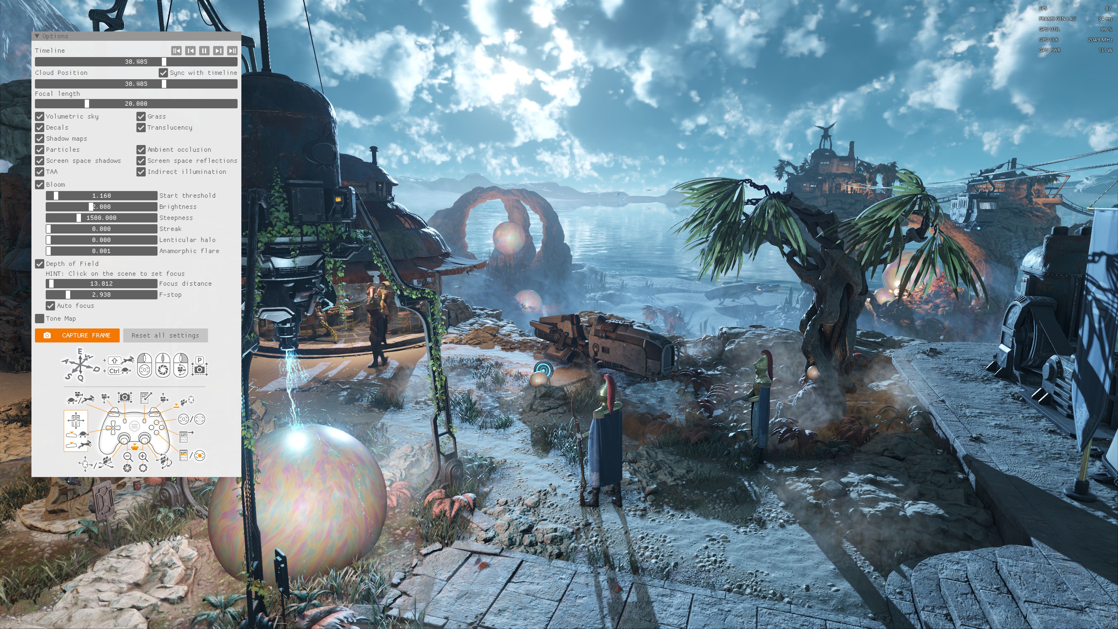

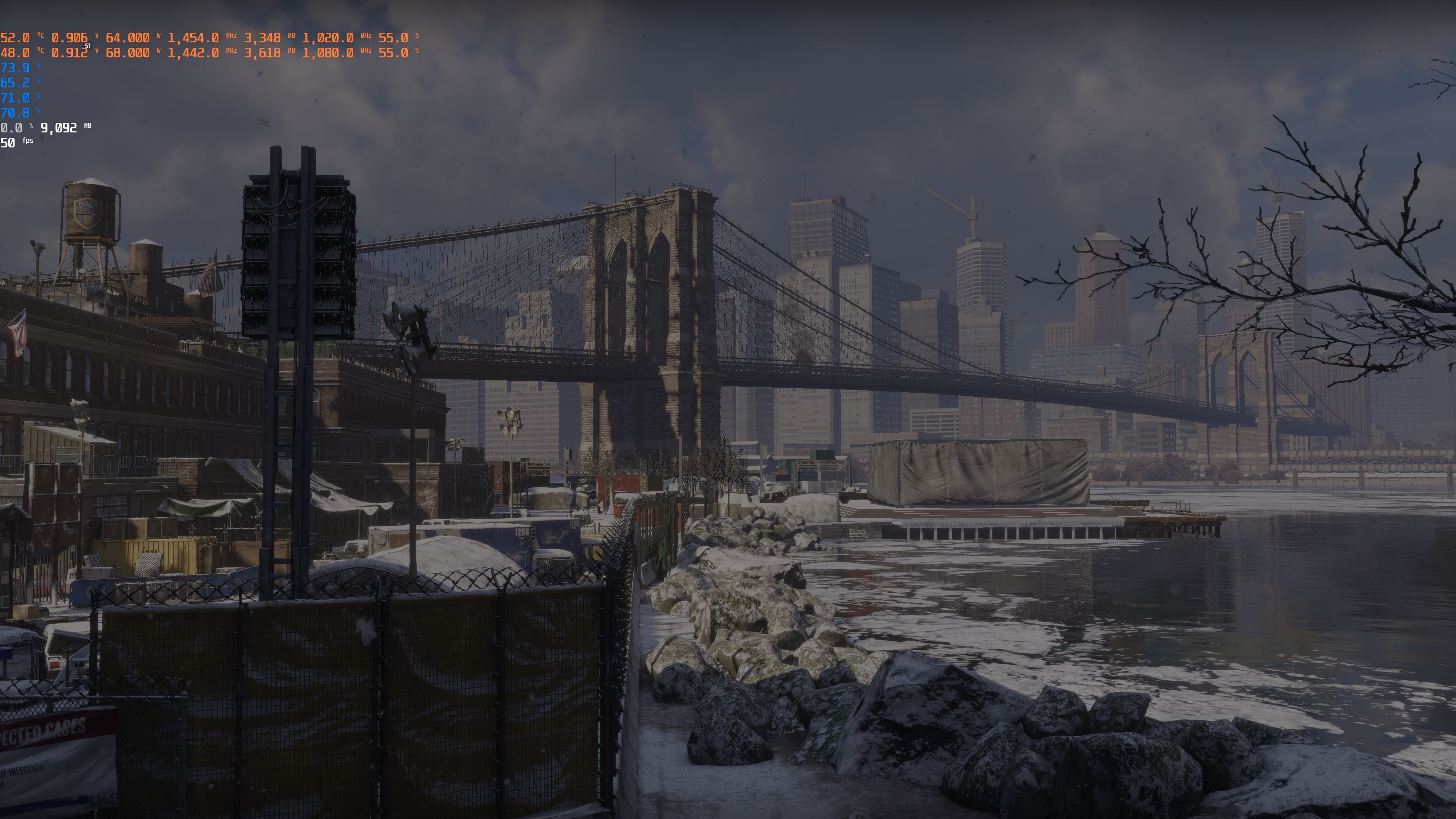

apropos "spielbar" im Explorermode = eine nette Zugabe
Da kann man auch AFMF nutzen, ... braucht nicht soviel Fps, um mal rumzulaufen im SN light@4k.
(Schnappschuss ist in DX12 gemacht, ... light gefällt mir farblich besser als heavy)

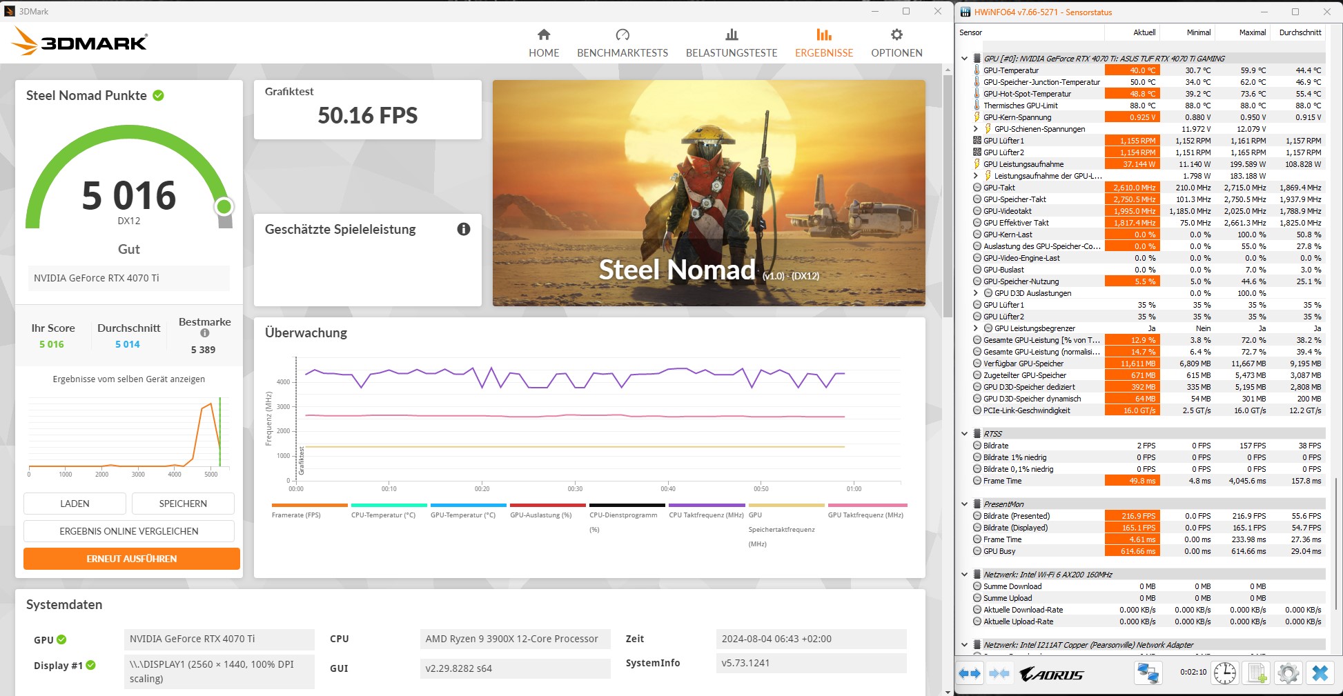

Die RTX 4070TI meiner Frau schlägt die hier getstete Karte auch...aber mit 200W anstatt der offiziellen 285W.
Ich weiß aber auch warum und schmeisse Computerbase nicht vor dass sie Nvidia benachteilligen.
Da könnte ich auch mit den Ergebnissen der RX 6800 argumentieren....egal welcher Test.

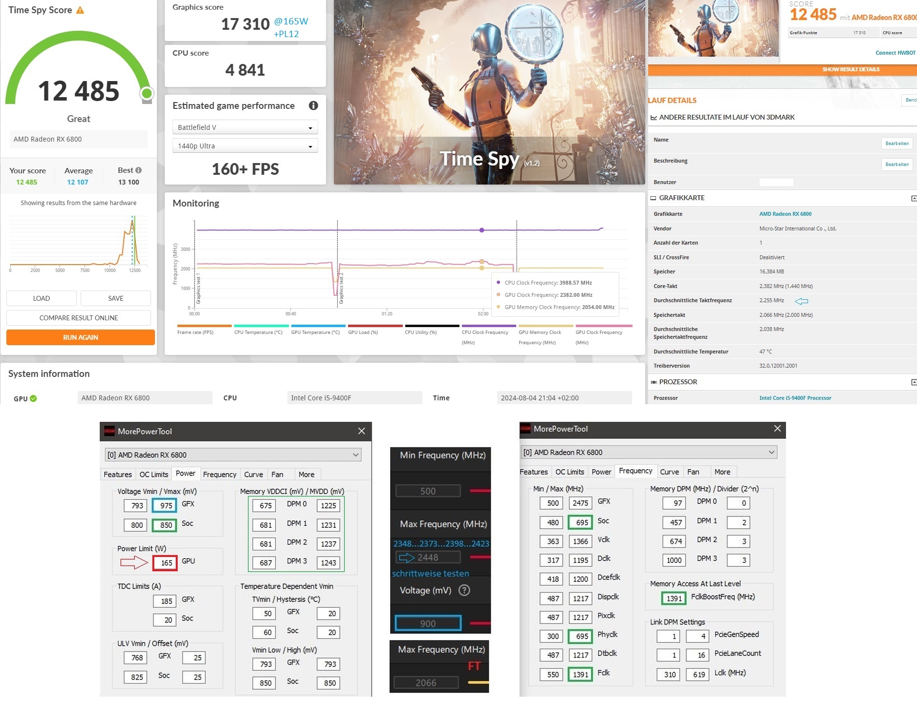

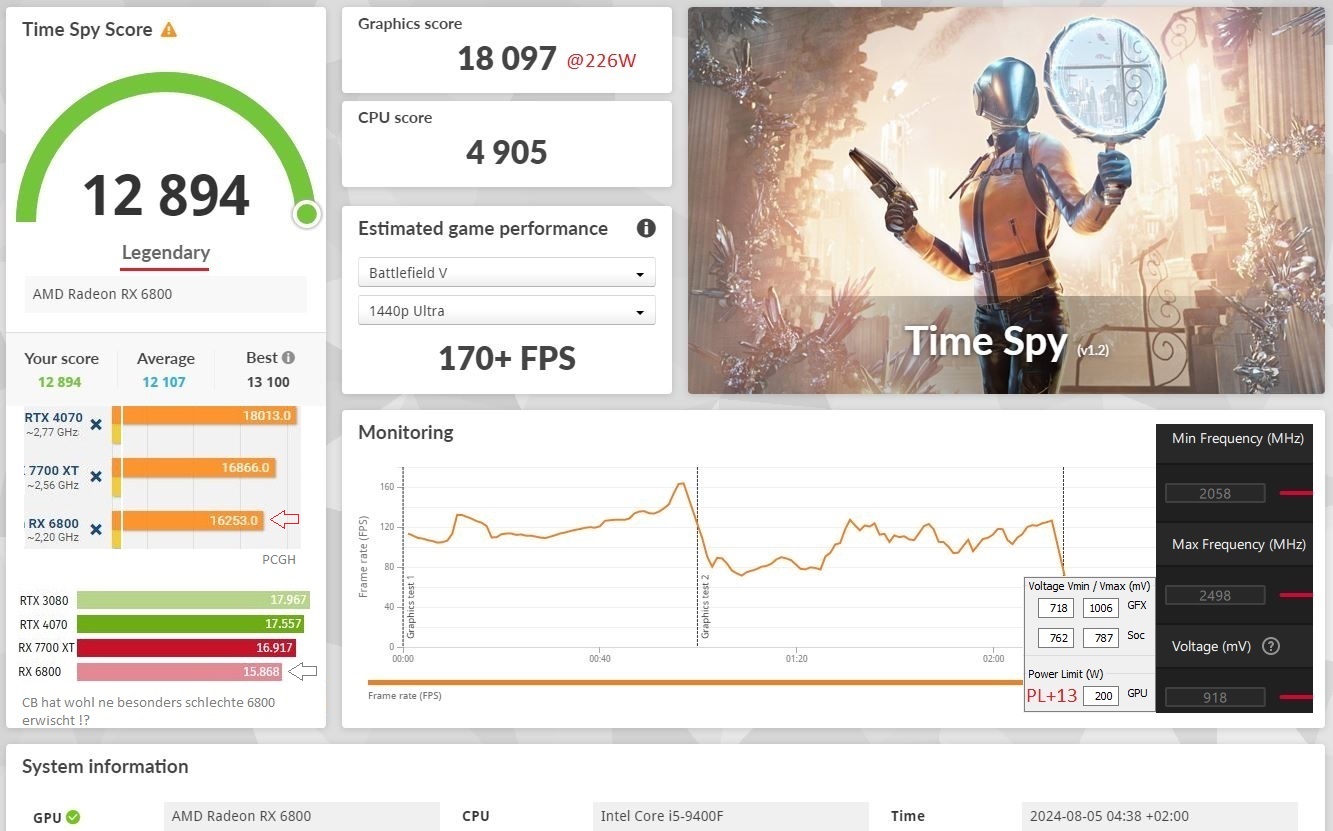

Zu guter letzt ist Karte A nicht unbedingt so schnell wie Karte B
Da wird wohl auch CPU+Ram und GPU- "Montagsmodell" ne Rolle spielen.(keine extraguten Ex. für die CB-Red.)
(im TS Review ist der Unterschied zu nem anderen Tester auch gegeben, wobei es da echt "Montagsexemplare" gibt,
wo mal CB oder XYZ besser abschneidet, ... wird vermutlich im SN dann ähnlich sein!)
Die individuelle Chipqualität kann also auch schon 2.5% Abweichung bringen, solange CPU+Ram nicht limitiert.
(mit Chipqualität ist nicht nur die GFX sondern auch der "heisse" Vram inkludiert, wo u.U. die Fehlerkorr. eingreift)
Das man mit UVen manchmal besser scored wundert mich nicht, weil auch die Temps besser sind.

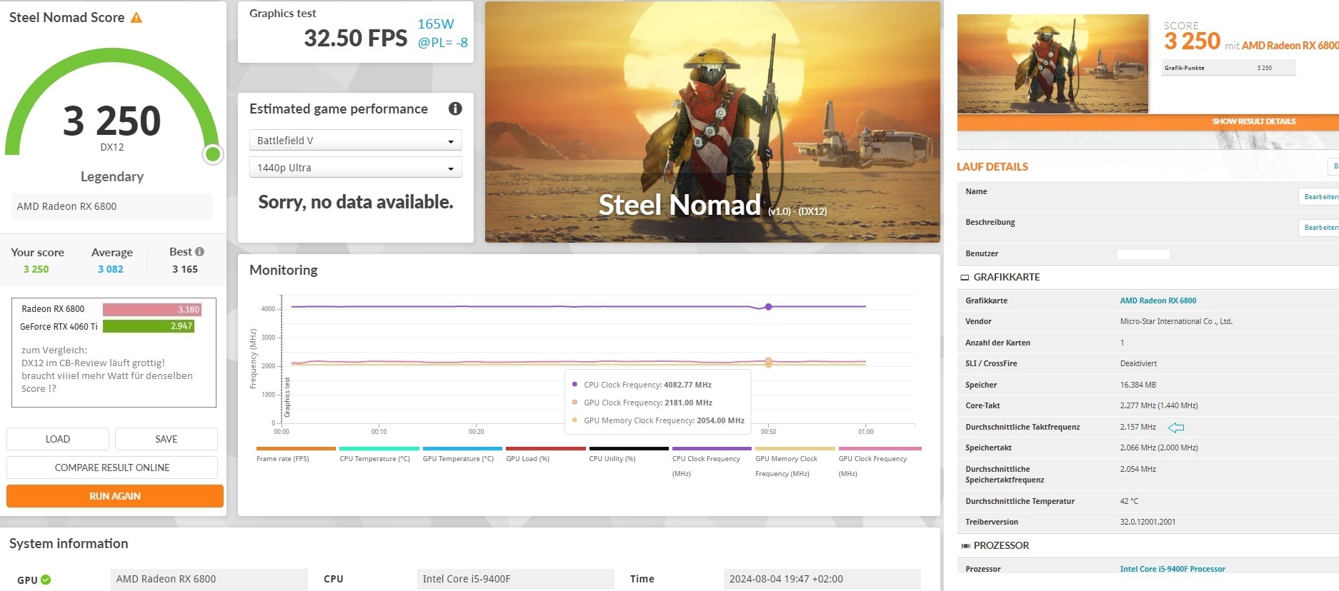

Genauso könnte man ne Ref. auch mit dem PL der Customs laufen lassen. (siehe Anhang und OC/UVen)
Wenn einige User hier im Thread ne Custom haben, ... ist vllt. das Powerlimit auch anders, ... und man wundert sich
über das Ergebnis ohne Nachzuhaken.
Bsp. für ne Custom@OCen siehe Anhang1
edit:
mit ner älteren 6800ref würde ich meeehr auf UVen=max975mV(imMPT) gehen und von 205W auf -->185W,
dem Lüfter zuliebe, reicht auch noch dicke, um deutlich besser als stock zu performen, ... siehe Anhang2
im Steel Nomad reichen mit dem selben safe Setting schon 150W, siehe Anhang3
(Watt = immer tgp)
