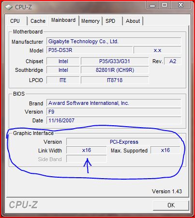

muss ich sonst noch was verstellen ?? Net das ich was falsch mach^^
@ derfreak: ist auf x16
