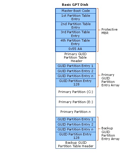

Im übrigen läßt sich die korrekte Größe der Platte unter Windows nicht anzeigen, weil sie zuvor noch nicht GPT initialisiert war. Wird eine Platte unter Windows GPT initialisiert, werden die Informationen zur Größe auf der Platte in einer nicht initialisierten Partition korrekt gespeichert ... im sogenannten Master Boot Code.
Verständlich wird dies, wenn man sich das GPT Partitionsschema genauer ansieht. (siehe Bild).
Die Windows und GPT FAQ lohnt sich vielleicht auch mal anzuschauen.
