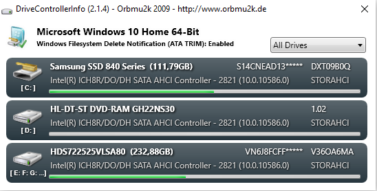

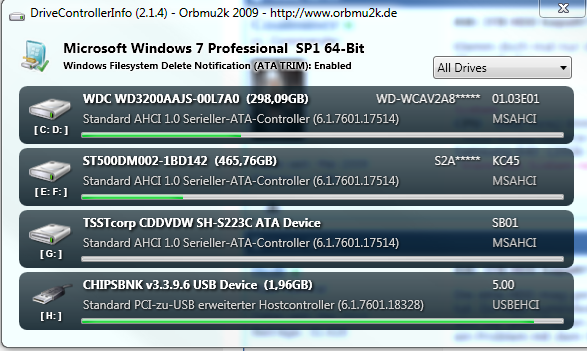

Bzgl. der 3TB: Poste doch mal den Screenshot von Drive Controller Info.

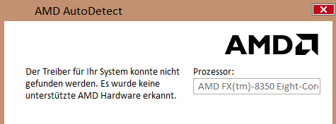

Es wird aber nur der Standard AHCI Treiber verwendet von Windows ist der denn wenigstens aktuell?
Ansonsten wie gesagt den von AMD benutzen:
http://support.amd.com/de-de

Es gibt keinen aktuellsten oder alte MSAHCI und die unterstützen bei Win7 alle HDDs mit mehr als 2TB, der Treiber ist nicht das Problem und die S.M.A.R.T. Werte der HDD sind auch soweit in Ordnung, die Platte selbst dürfte auch nicht das Problem sein. Vergiss das mit dem Installieren irgendwelcher Treiber, die sind hier nicht das Problem!
