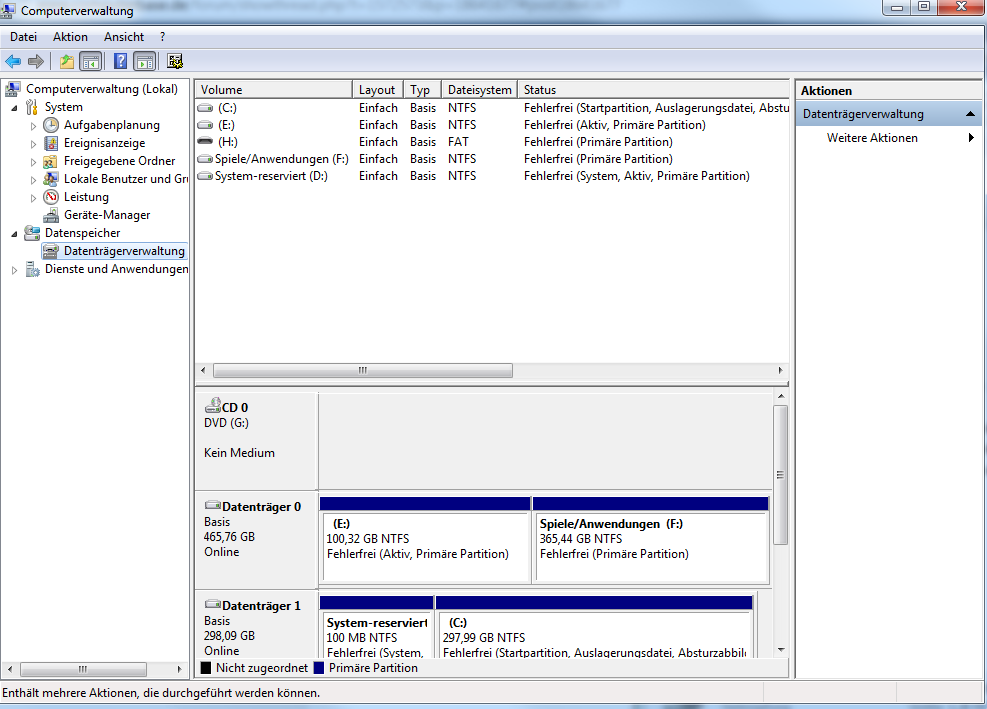

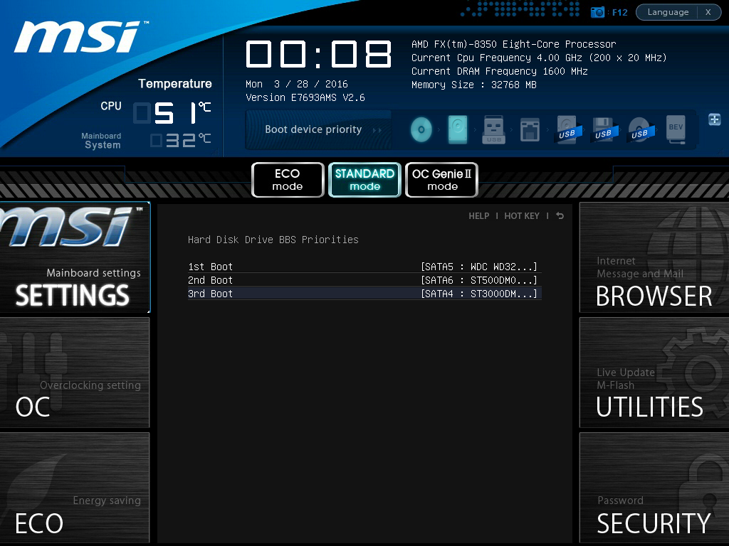

in den Bios sieht es aber so aus
Ok im Bios steht die Platte drin.
Aber so wie es aussieht ist Windows nicht im Efi Modus installiert worden.Da ist zwar eine 100 Mb Partition,aber nicht auf Festplatte C und auch der Zusatz Efi fehlt.

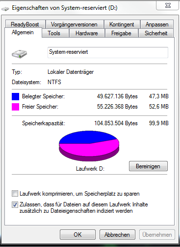

Datenträger 1 (C) hat doch noch eine 100mb Partition oder ist diese für was anderes?

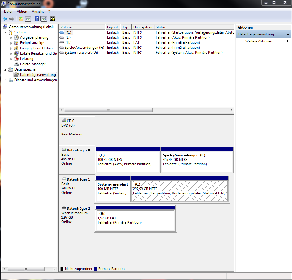

In der Datenträgerverwaltung findet sich unten rechts übrigens ein Scrollbalken, da gibt es also noch mehr Laufwerke unbter denen die man in dem Screenshot sieht.

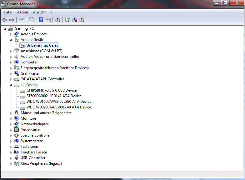

Wie siehts eig. im Gerätemanager aus steht sie dort auch nicht drin?Unter Laufwerke?

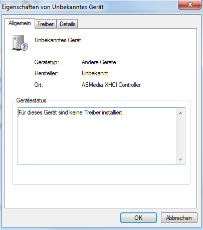

unter den Festplatten ist nichts allerdings ist da ein unbekanntes Gerät

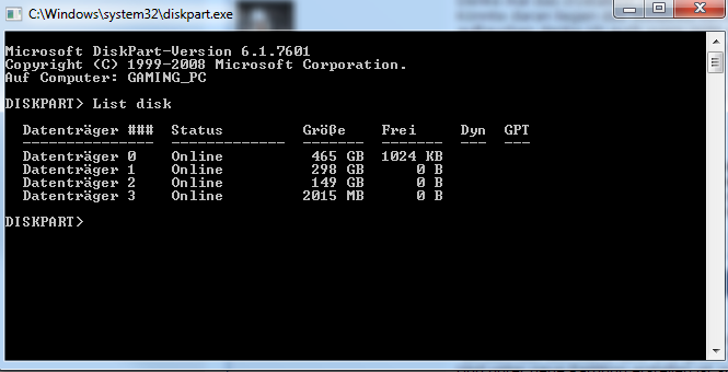

Drücke mal WindowsTaste +R für eingabeaufforderung und gib mal Diskpart ein.
Dort dann "List disk" eingeben dann werden auch alle Festplatten angezeigt die sich im system befinden.

Edit:Was zeigt er denn im Gerätemanager an wenn du auf das Unbekannte Gerät klickst
Und mehr zeigt er nicht an ?

Komisch ist ja das die HDD ja im Bios wieder auftaucht.Zeigt der im Bios was an wenn du auf das Laufwerk klickst?ST 3000

Er zeigt wie bei den anderen die Modelnummer (oder was das ist ) an und man kann dort halt einstellen welche Festplatte zuerst booten soll
ich denke das ist keine Festplatte
