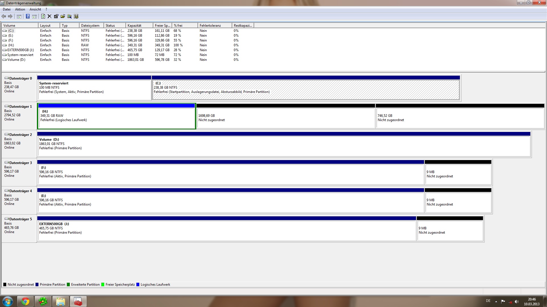

hallo an alle
habe folgendes problem
hab mir eine wd green mit 3tb gekauft und neu einen kumpel gegeben der mir wichtige daten drauf hat.
heute wollt ich sie bei mir einbauen und hab das problem das mein pc die platte nicht wirklich erkennt er erstellt draus 3 partionen die mein kumpel aber nicht gemacht hat.
googeln und im Datenträgerverwaltung nachsehen hat mir nichts gebracht.
kann nur die platte nicht formatieren neu.
kann das sein das mein chipsatz 3tb nicht schafft?
Ja, kann sein.
BIOS oder (U)EFI auf dem Board, bzw. was für ein Board ist das überhaupt?

Mach doch bitte mal ein Screenshot von der Datenträgerverwaltung.
Hast du den Intel AHCI-Treiber installiert? Wenn ja, welchen? Intel Matrix Storage Manager Treiber oder Intel Rapid Storage Technology Treiber?

hab bei einen freund der ein aktuellen pc hat (yvi brige) die platte mal rein das gleiche ergebnis weis langsam nicht mehr weiter
Was für ein System hat denn dein Kumpel, der die Platte bespielt hat? Hat er sie bei sich intern angeschlossen oder extern per Docking-Station oder dergleichen? Weißt du das? Kannst du das in Erfahrung bringen?
Wie sieht's mit dem AHCI-Treiber aus, nach dem ich gefragt habe?
ich werd ihn mal ne mail schreiben aber wie ich weis intern da er keine docking station besitzt könnt mich auch irren ich schau mal ob ahci bei der platte an is
also im bios ist ahci jedenfalls an
ok hab rausgefunden er hatte es mir ein gehäuse per usb 3.0 dran
Ich wette, dass dein Kumpel sie extern per USB angeschlossen hat und die verwendete Docking-Station oder das verwendete Festplattengehäuse eine 4k-Emulation durchführt und er die Platte als MBR-Datenträger initialisiert hat.
Das alles würde zu der Beschreibung von Ernst@at in diesem Thread sehr gut passen.
