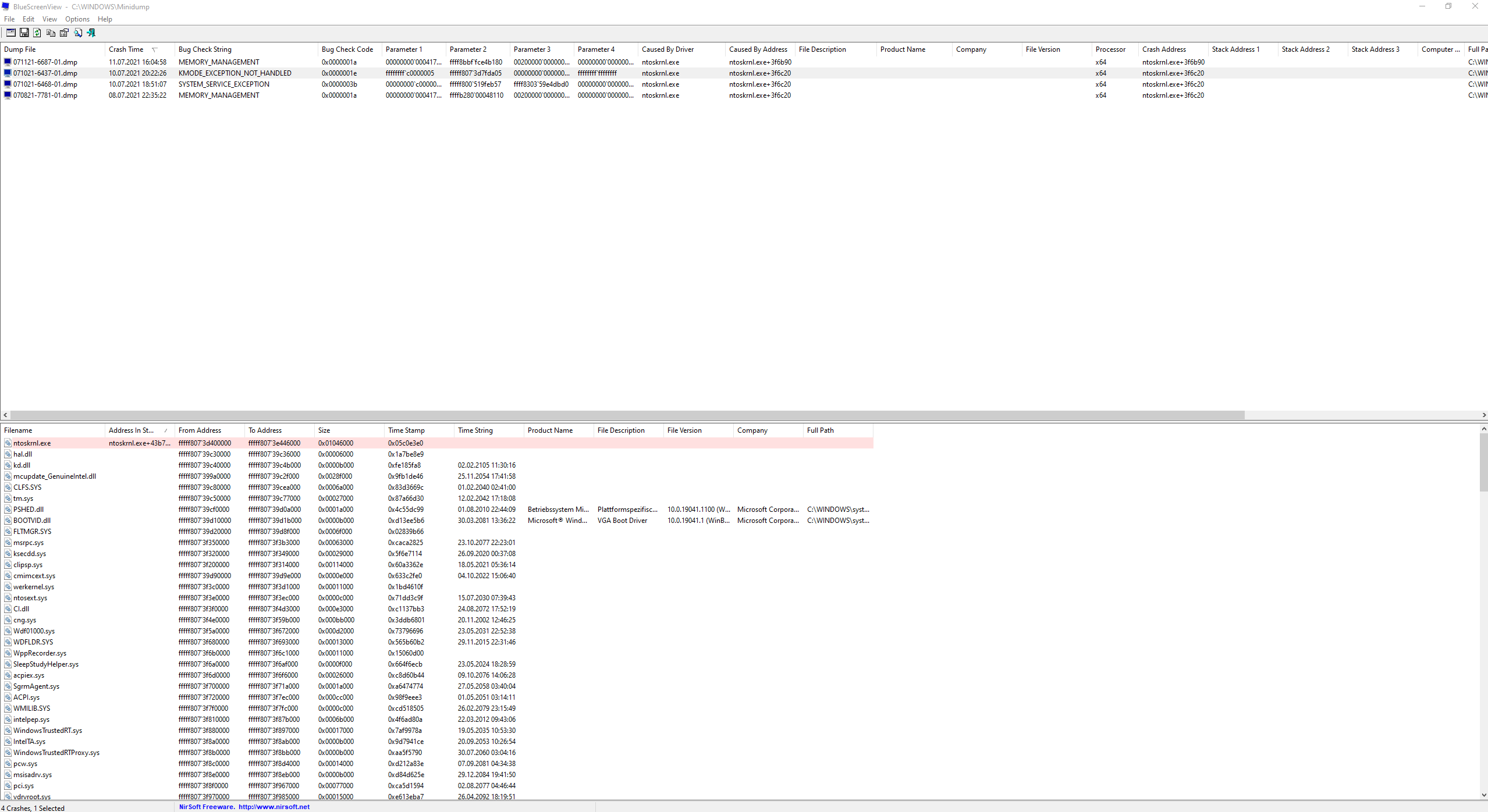

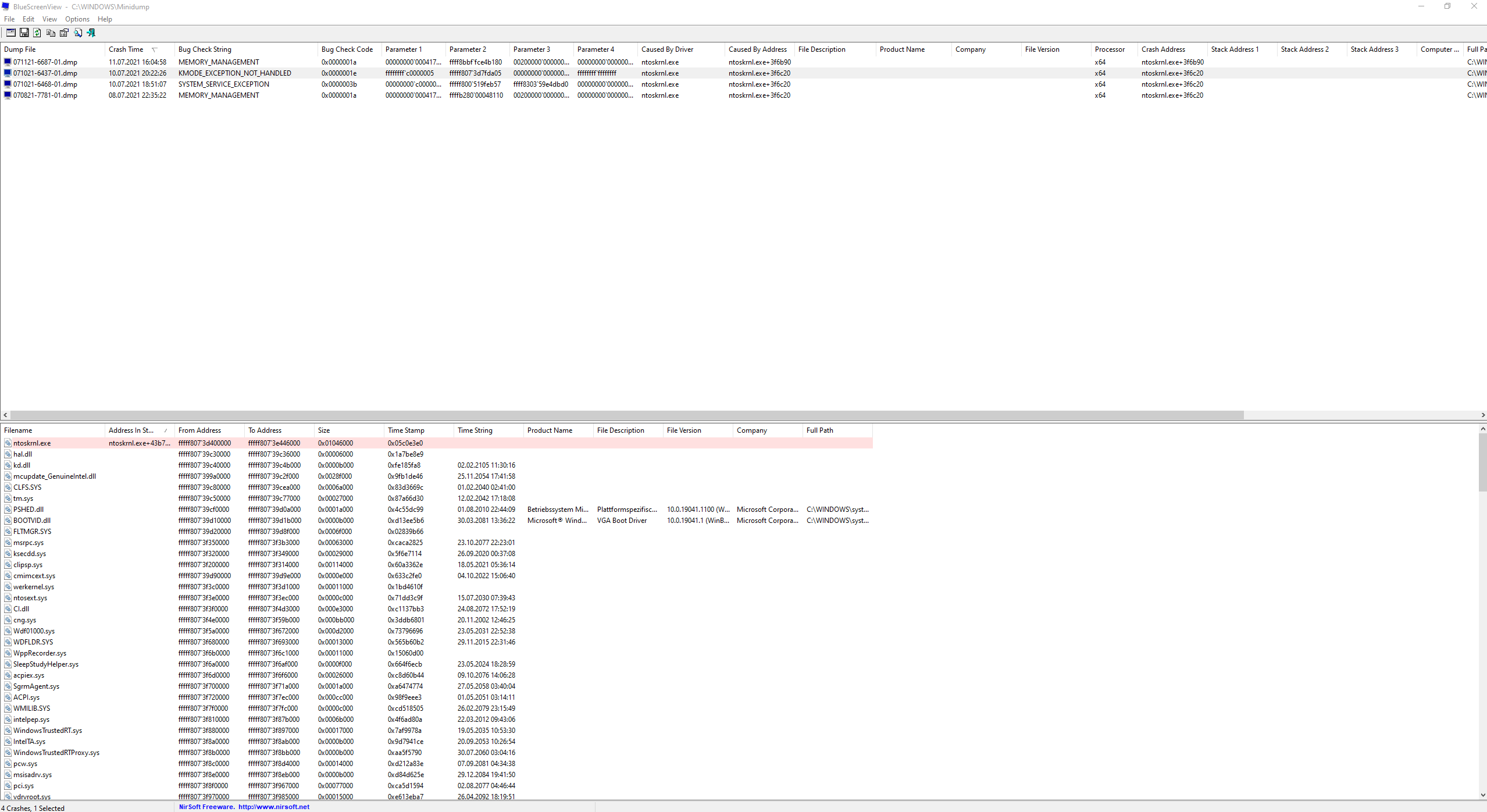

Ich habe mir jetzt auch mit "BluescreenView" mal die Fehlermeldungen angeschaut und hänge einen Screenshot hier an.
Falls mir irgendwer dabei weiterhelfen könnte, wäre ich sehr dankbar :D

Irgendwas am System die letzten Tage geändert?
Zweimal Speichermanagement und der Kernel im Bluescreen Editor?

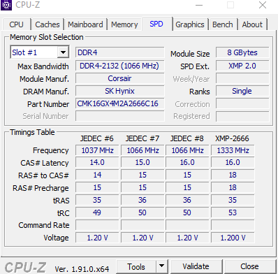

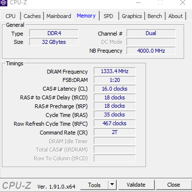

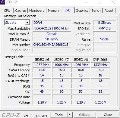

Das sind auch nochmal ausgaben von CPU-Z, falls dort noch eine Information steht die ich vielleicht vergessen habe.
Julio133 schrieb:
RAM: 2 Slots mit: Corsair DIMM 16GB DDR4-2666 Kit (schon ca. 3 Jahre alt)
2 Slots mit: Corsair DIMM 16GB DDR4-2666 Kit (jedoch erst Januar eingebaut)
Alles klar. Da wird der fehler zu suchen sein. Die bluescreens passen auch dazu. Teste den Ram mit memtest86
Zeig zusätzlich noch screenshots der anderen slots bitte
Reaktionen: Petr88
Bei allen anderen Slot steht exakt das selbe wie beim ersten :o Es ändert sich wirklich nix

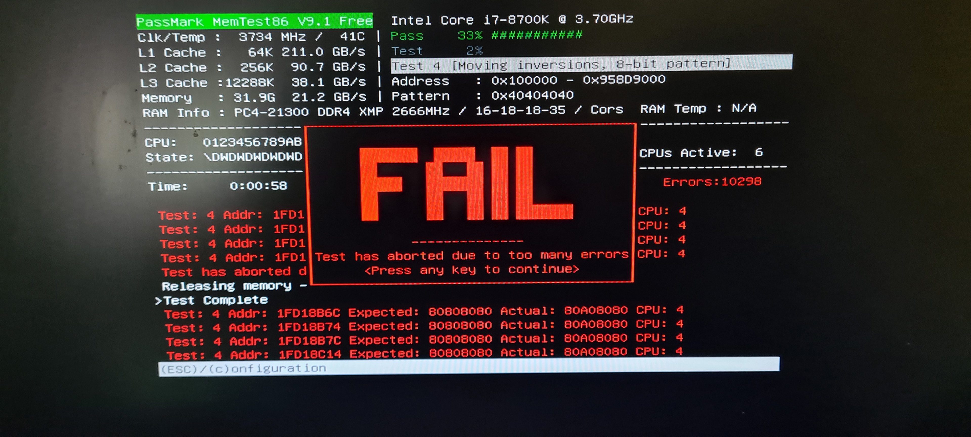

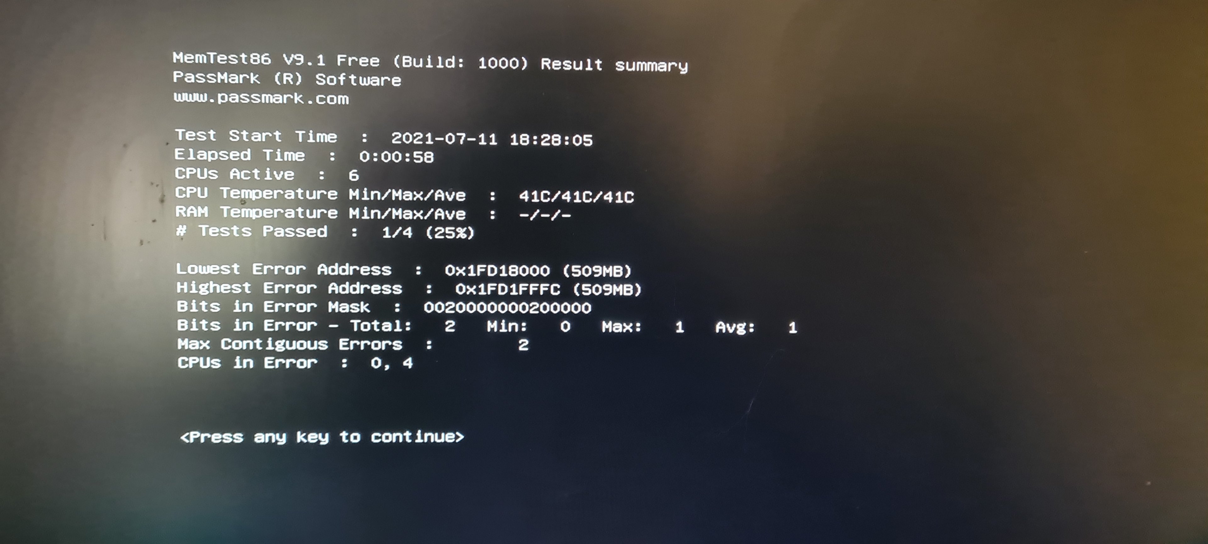

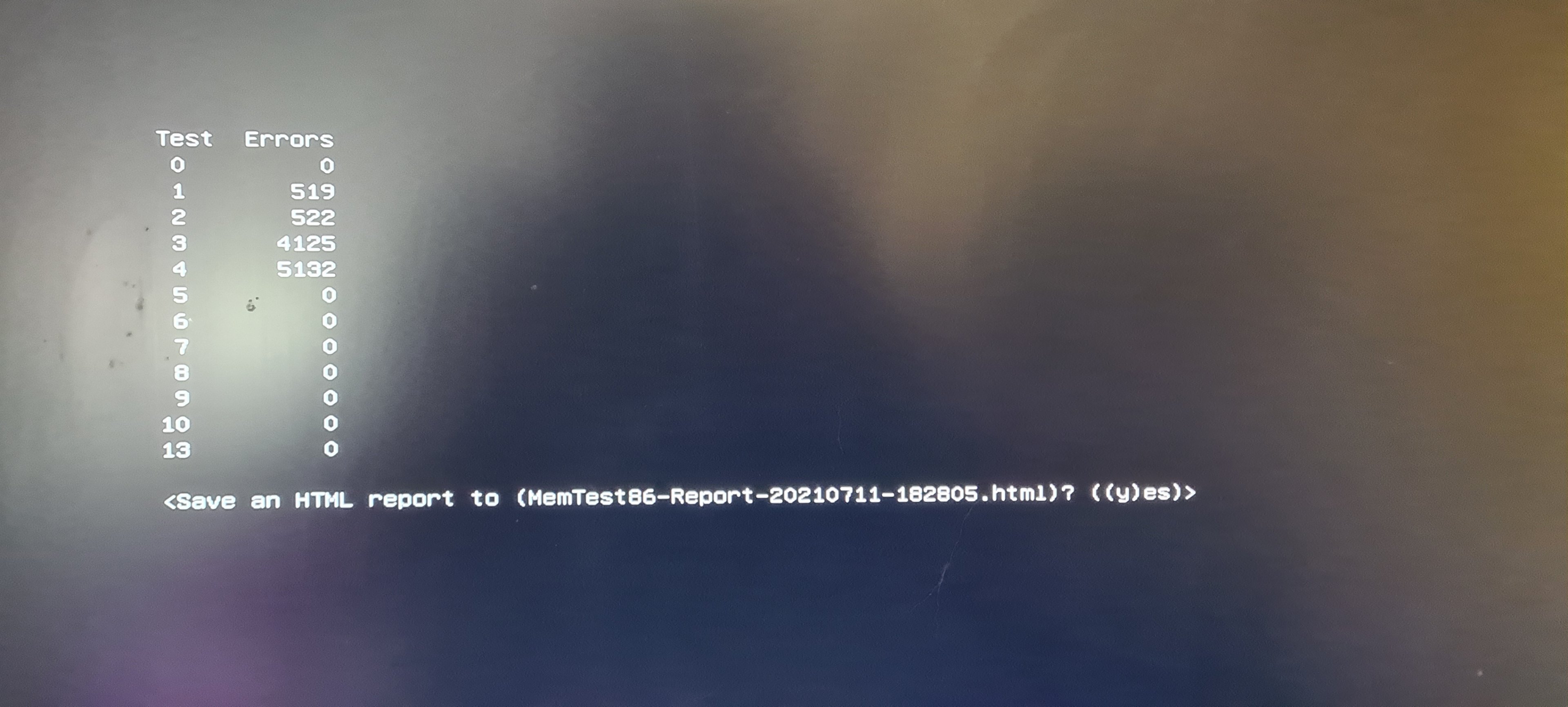

Also ich habe es nun versucht bekomme jedoch diese Meldungen
ja, bei so einer enormen Fehleranzahl, wundert mich, dass die Probleme erst jetzt auftreten.
Das bedeutet aber nicht, dass ein oder mehrere Riegel defekt sind, sondern viel wahrscheinlicher ist, dass sie in der Kombination nicht laufen.

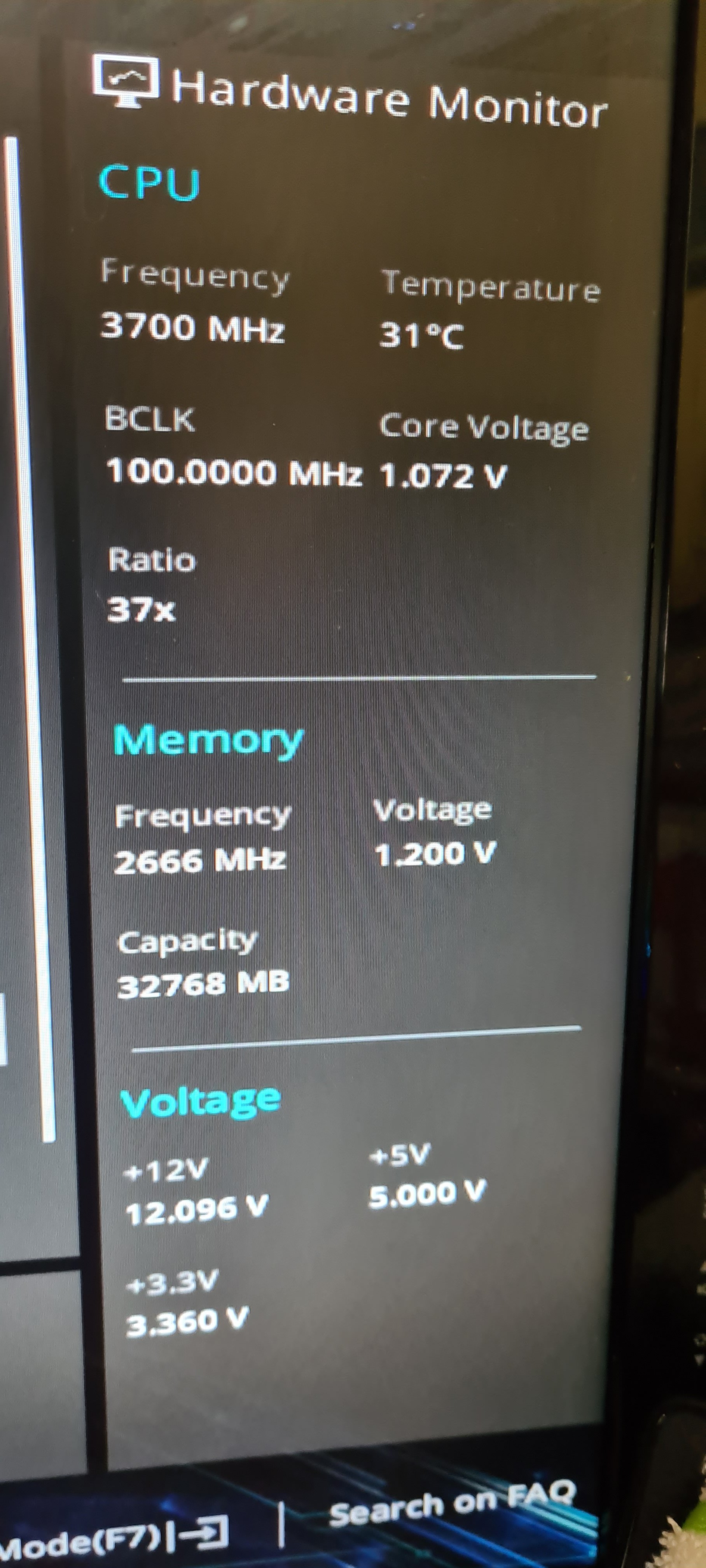

Läuft der RAM auf 1,20Volt? dann setz mal die Spannung auf 1,35V hoch
Da ist nochmal die BIOS Ansicht.
Hier soll ich nun 1.35 mal versuchen oder?
