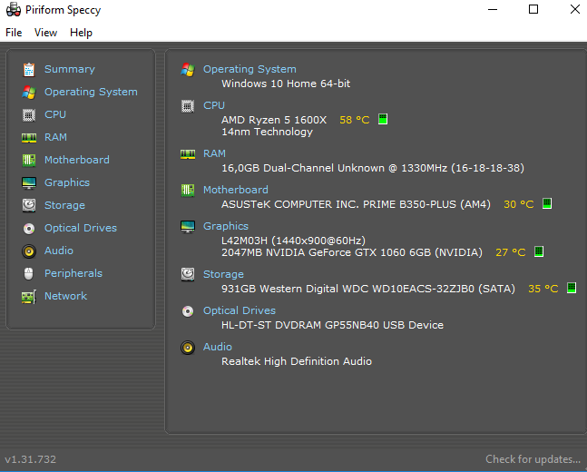

Und bitte noch mal alle Deine Bauteile des PC auflisten. Ich will noch mal schauen ob die zusammenpassen?
Ich lass die externe HDD jetzt erstmal ab. Hier die Specs im Anhang.
