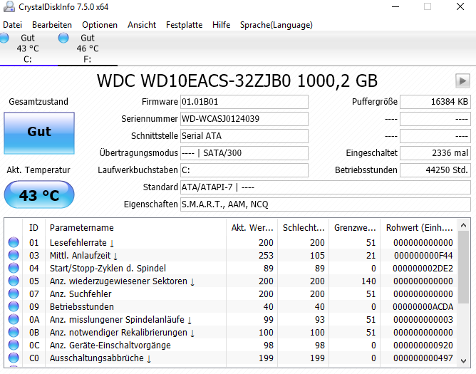

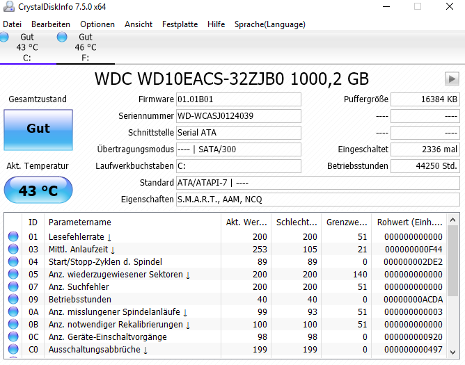

Wegen der Smart Werte... Hab jetzt CrystalDiskInfo laufen. Welche Werte willst du jetzt genau wissen? Ich sehe hier ehrlich gesagt nichts von "Smart Werten".
Hatte übrigens vergessen zu sage, dass die Festplatte bereits alt ist. Von meinem Pc, deswegen sind die Stunden auch so hoch.

Da sind leider nicht alle SMART Werte zu sehen aber die Festplatte ist wohl in Orndung

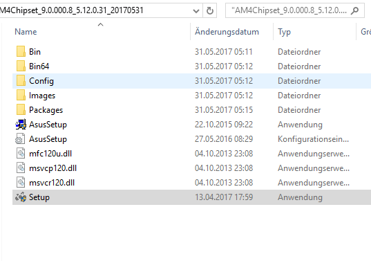

Suche verzweifelt nach einer Lösung meinen Chipsatztreiber zu installieren. Habe den jetzt von der Asus Website gedownloadet und in dem Ordner sind mehrere Dateien. Wenn ich auf Setup drücke kommt ein Setup von Radeon, dabei benutze ich doch eine NVIDIA GPU? Ich blicke gar nichts mehr... Wie bekomme ich den Chipsatz installiert?
Wie deinstalliere ich den Intel Rapid Storage denn?
