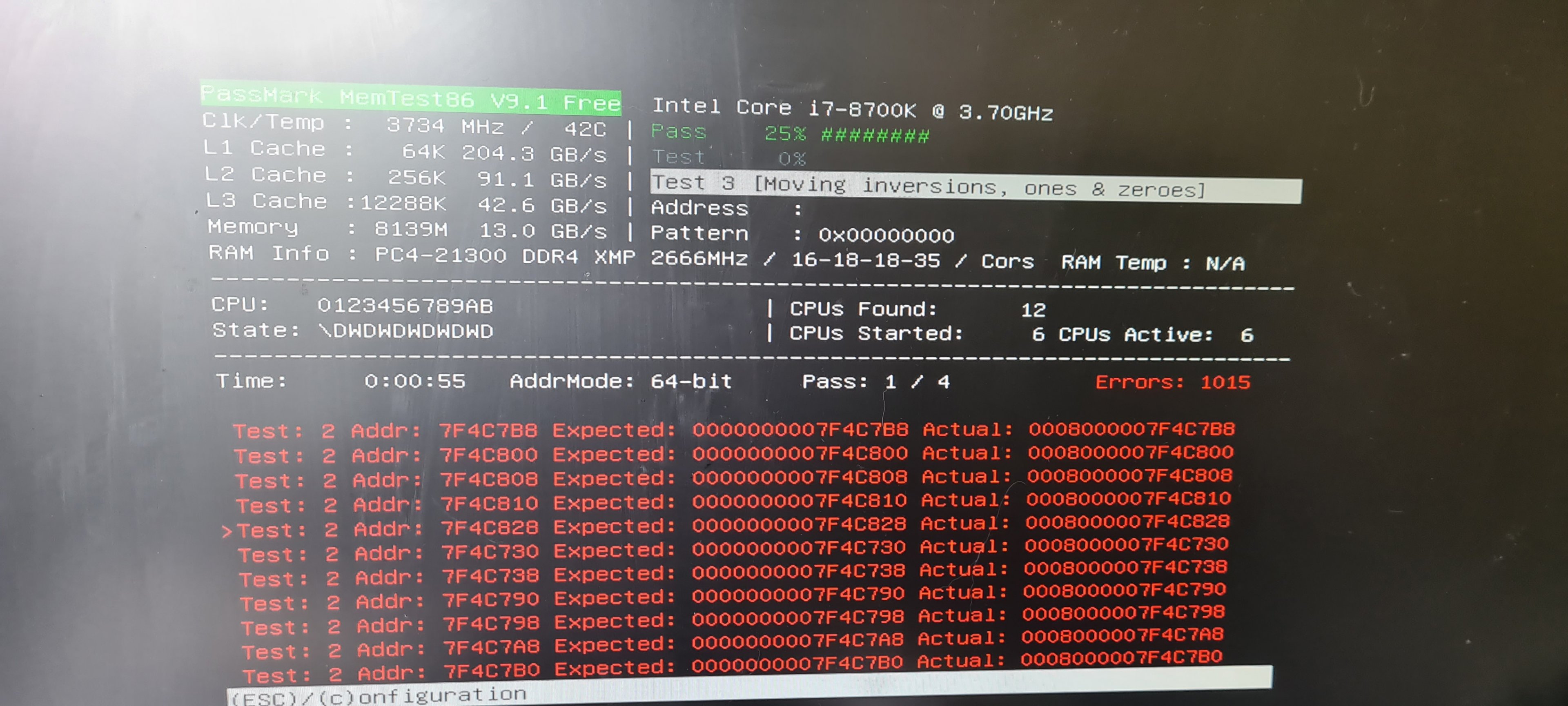

Durch das Tool. Steht doch eindeutig da FAIL too many errors…NotNerdNotDau schrieb:Durch den TE, oder hat die Anwendung den Test abgebrochen?
Das geht aus den Screens nicht hervor und normalerweise läuft ein solcher Test über mehrere Stunden, ohne von der Anwendung abgebrochen zu werden.
Schaut sich eigentlich irgendjemand hier auch mal die Antworten des TEs durch bevor er kommentiert?

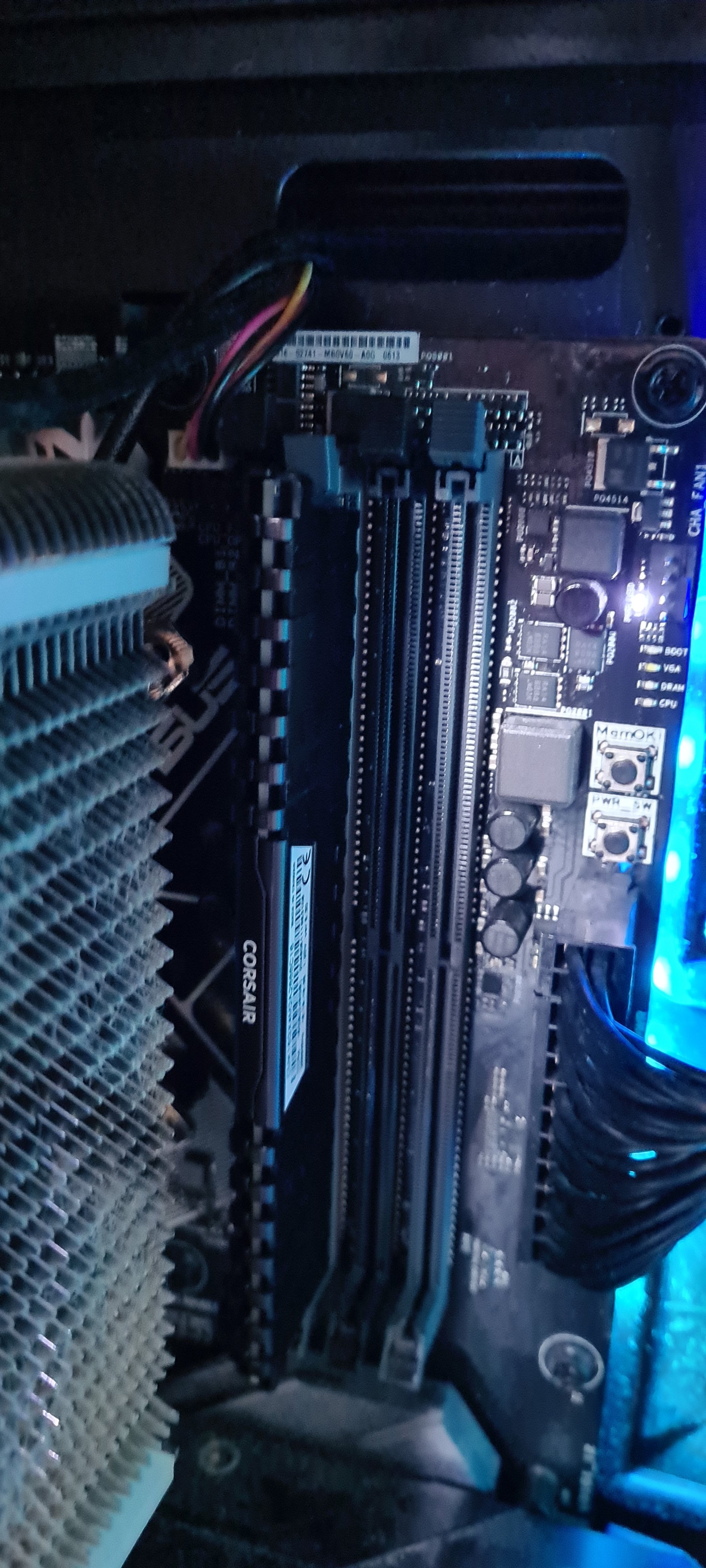

Also habe jetzt riegel 1 so angesteckt:PCTüftler schrieb:Genau und A2 ist der 2. vom CPU Sockel aus gesehen.
Ist zwar etwas eng, aber sieht für mich nicht so aus als würde man da nicht rankommen.

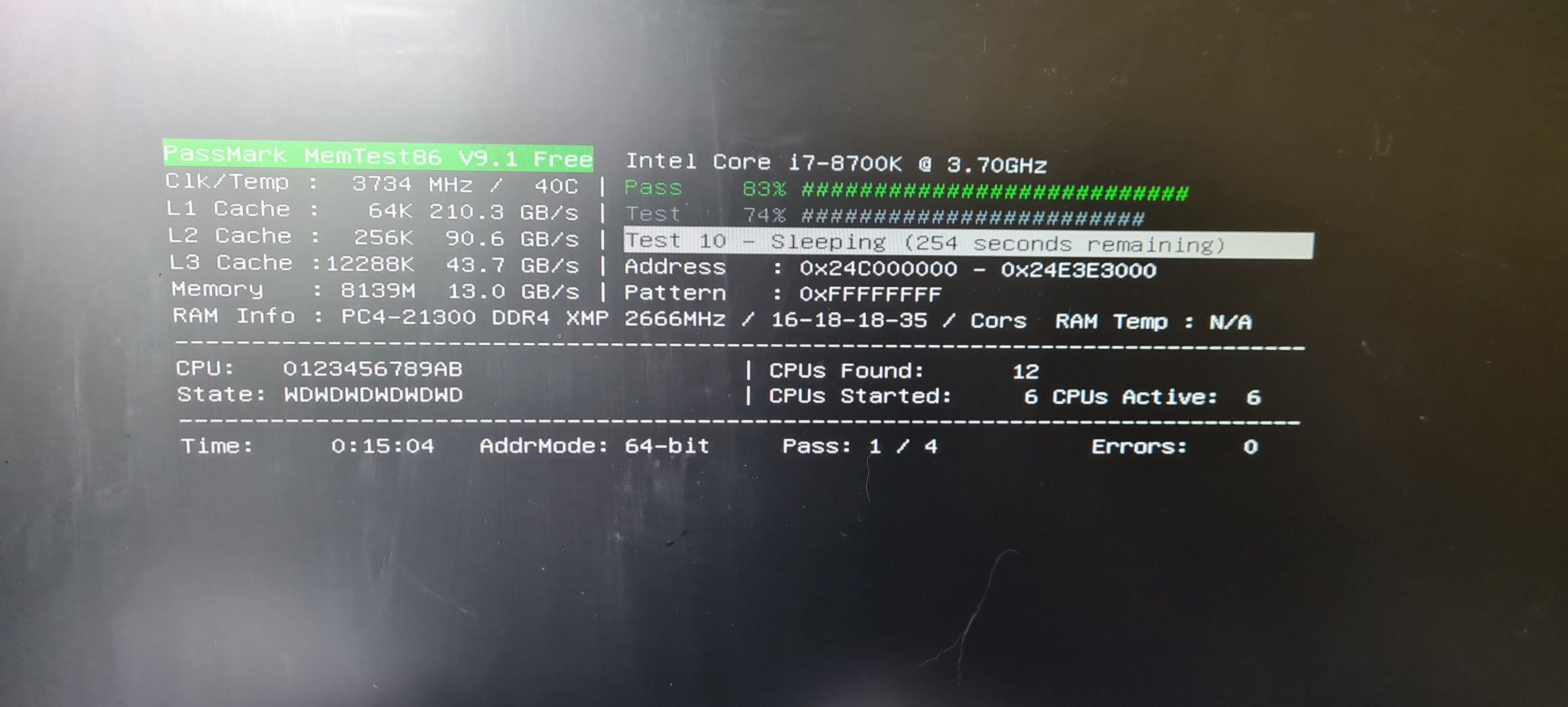

Memtest sieht auch besser aus auf dem:
Lasse noch weiter laufen und teste dann den nächsten

Himmelhergott… was ist los mit euch?NotNerdNotDau schrieb:Aber gut, was weiß ich schon. RAM-Riegel tauschen, Geld in den Umlauf bringen und sich seines Lebens freuen. Passt schon. Wen interessieren da die Ergebnisse eines Testprogramms?![]()

Das steht da, wenn man den Test selbst abbricht oder wenn durch andere Fehler das Programm abgebrochen wird.rg88 schrieb:Durch das Tool. Steht doch eindeutig da FAIL too many errors…
Normalerweise läuft der Test durch und ich habe schon Log-Dateien gesehen, die 50.000 Fehler enthielten.
rg88 schrieb:Schaut sich eigentlich irgendjemand hier auch mal die Antworten des TEs durch bevor er kommentiert?
Hast du eigentlich schon mal selbst einen Stresstest mit diesem Tool gemacht?rg88 schrieb:Himmelhergott… was ist los mit euch?

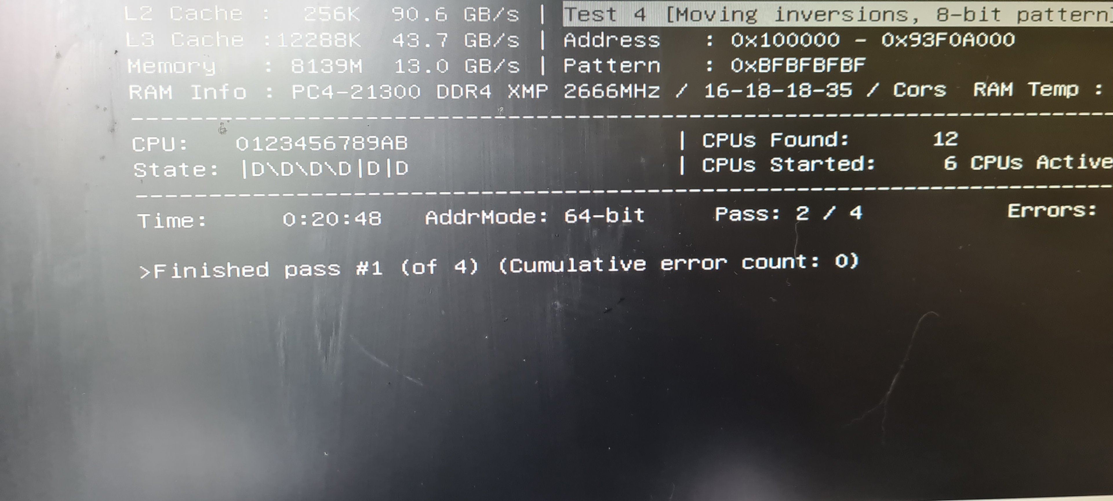

Also:
Ich habe alle sticks jetzt einzeln durchlaufen lassen...alle haben 0 errors außer einem!
