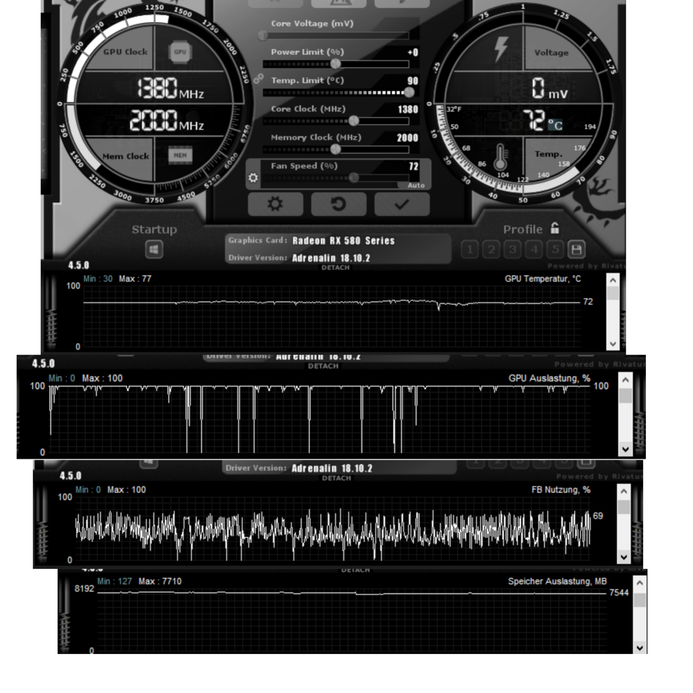

Habe es gerade getestet, wenn es ruckelt dann schießt die GPU Auslastung nach >5% und die CPU bleibt gleich. Also permanent schwankend.
Was mir aufgefallen ist, wenn es ruckelt, dann sieht man das in den Graphen der GPU Auslastung, der FB Auslastung, der Speicher Geschwindigkeit und der Power. Also überall gibt es dann einen kleinen aber tiefen Knick runter und wieder hoch.

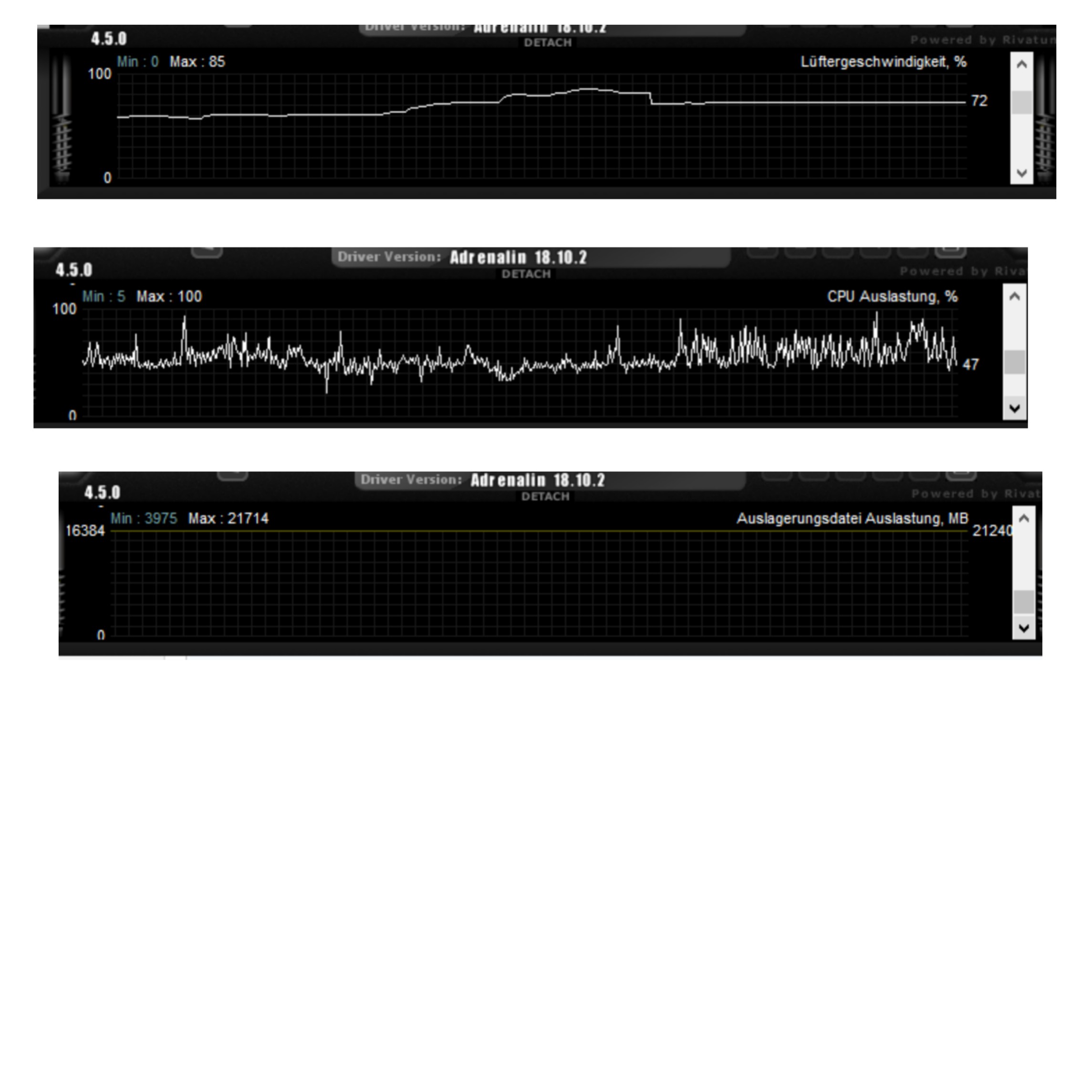

Logst du die ganzen Auslastungen mit? Ansonsten kannst du ja mal einen Screenshot davon posten, damit wir uns auch ein Bild davon machen können.
Also irgendwo ist ein Limit und ein Flaschenhals. Die HDD ist in 2 Partitionen und wird gleichzeitig belastet. Würde ich grundsätzlich trennen durch eine weitere HDD oder SSD! Ansonsten die CPU zu Schwach.
Jedes Spiel und deren Engine arbeitet hier anders. Das Problem kann natürlich mit bei Rust auftreten und woanders nicht.
Hier, ich habe euch mal Screens angehangen. Das Spiel läuft im Hint
ergrund, ansonsten ist nur Afterburner und Google offen, wobei ich auf Google keine aktiven Seiten habe.
Die Sache mit der HDD hab ich mir auch gedacht. Teilweise werden Programme verzögert geöffnet, aber auch geschlossen. Bin mir nur nicht sicher, ob dies an der HDD liegt oder eventuell CPU

ne 580 wird halt relativ warm. wie kommst auf den "maximalwert" von 16GB? wegen der anzeige beim Afterburner? da kann man jeden beliebigen wert als maximalwert eintragen, der legt nur die obergrenze des graphen fest. du könntest da beim videospeicher auch 256MB als maximalwert eintragen und trotzdem hätte die karte weiterhin 8GB.
man kann sich den ganzen kram auch per OSD bequem ingame anzeigen lassen.

Ich weiß nicht, ob das in Afterburner möglich ist, aber mit HWiNFO würde ich mir die Grafiken von "GPU Utilization" und "Total Activity" der HDD (vielleicht auch noch "Read Activity" und "Write Activity") untereinander legen und schauen, ob es da Zusammenhänge zwischen den Einbrüchen der GPU und eventuell auftretenenden Aktivitäten der HDD gibt.
