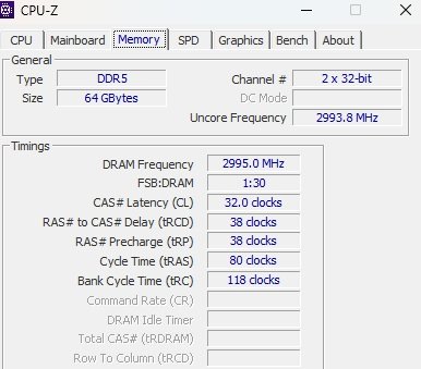

Ganz ehrlich, ich würde es einfach kaufen. Verwende seit 3 Generationen von AMD Prozessoren 4 Riegel und hatte noch nie Probleme diese mit den hohen Geschwindigkeiten laufen zu lassen. Aktuell auf einem 7950X3D mit 4 x 16 GB bei 6000 MHz.

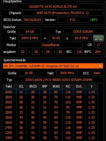

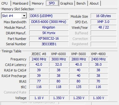

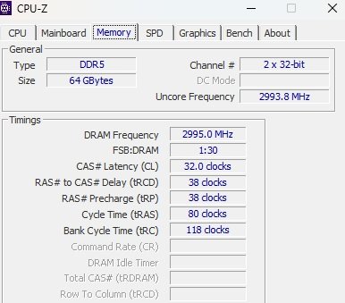

@kachiri Ja, nichts weiter eingestellt und leider läuft er auch stabil, heute erst wieder genügend gerendert. Ich reiche gerne auf die Daten vom 2. Rechner heute Abend nach. Den 3. Rechner habe ich aber inzwischen verschenkt. Die Timings sind sicherlich nicht die besten, machen sich aber bei meinen Aufgaben nicht bemerkbar, da ich immer im CPU-Limit beim Rendern bin.
