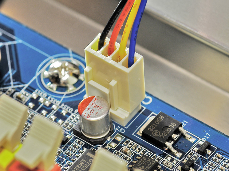

Die PWM-Lüfteranschlüsse meines Mainboards sehen aus wie auf diesem Bild:
Die aussparungen sind also etwa bei Pin 1 und 3.

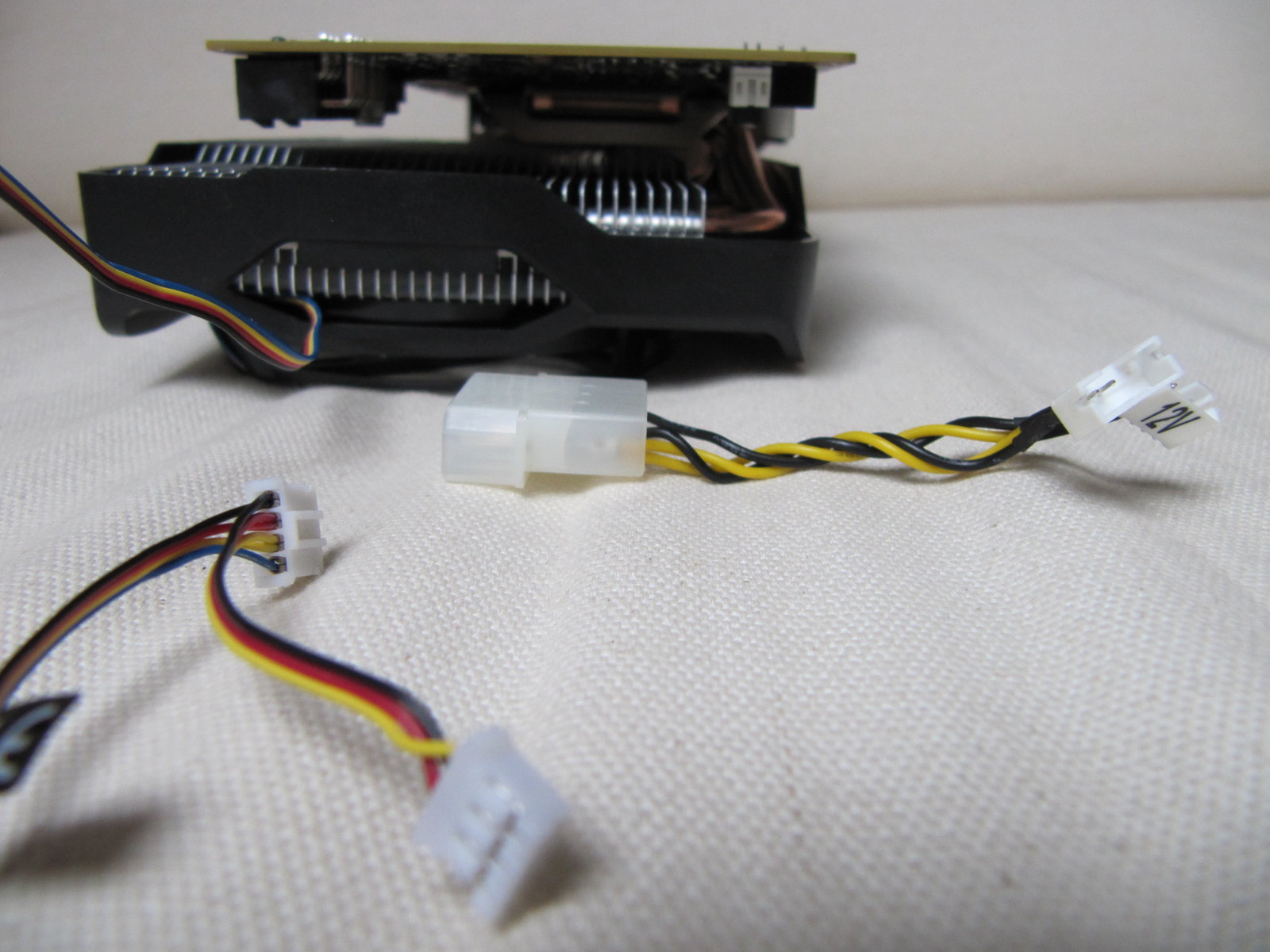

Der Stecker von meinem Lüfter (Arctic Accelero Twin Turbo II) sieht aber so aus, dass die Nasen bei bin 2 und 3 sind.
Auf diesem Bild kann man dies erkennen:
Kann ich den Lüfter somit nicht an das Mainboard anschließen?

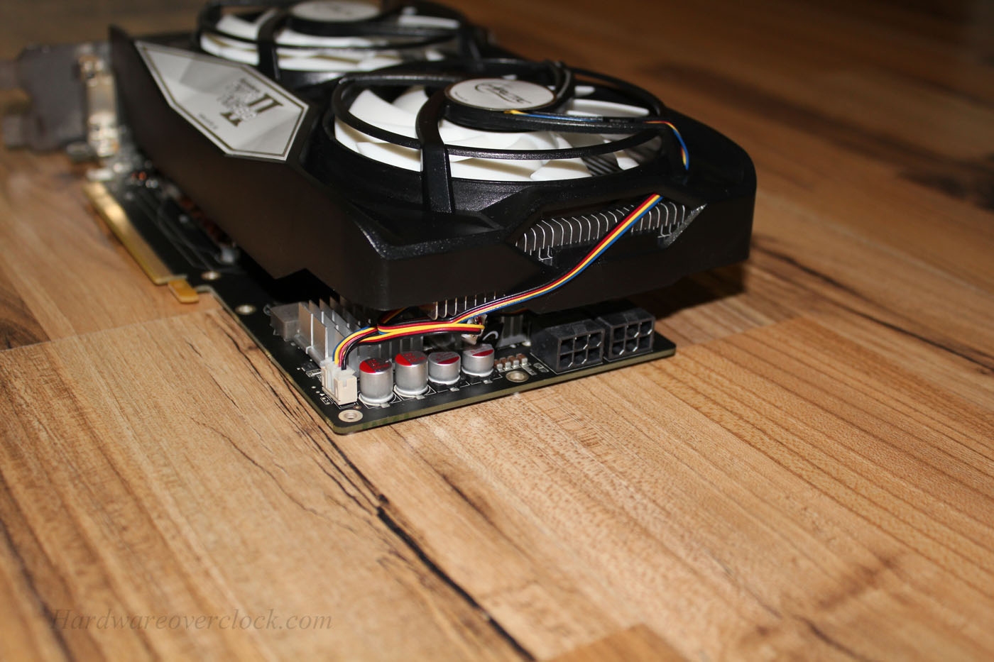

Die Lüfter des Accelero Twin Turbo II haben 2 PWM-Stecker am Kabel.
Einen kleinen für den Anschluss direkt an die Grafikkarte, und einen größeren zum Anschluss an die Kabeladapter oder ans Mainboard.
Zieh mal das Kabel ganz unter dem Kühler raus, dann wirst Du den anderen Stecker entdecken.
meinst du den 4 Pin und den 3 Pin Anschluss, die man hier auf dem Bild sieht, oder nochmal etwas anderes?

der unscharfe im Bildvordergrund, passt der nicht in die MoBo-Anschlüsse?
leider nicht. auch hier das gleiche Problem: der Stecker hat eine Nase genau in der Mitte, die Buchse hat zwei Aussparungen, eine auf jeder Außenseite..
