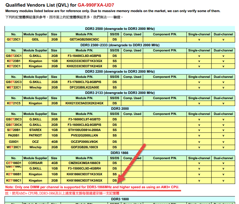

Auch wenn man die QVL des/ der Hersteller oft für nichts gebrauchen kann. In dem Fall ist eine Passage bei der QVL von Gigabyte bei den AM3+ Boards aber wichtig/ interessant.
Bei Einsatz von 4 Riegeln wird i.d.R. auf 1600MHz runtergetaktet. Das muss nicht immer so sein. Es kann auch mit 4 Riegeln und 1866MHz funktionieren, das ist aber immer wieder von einem perfekt aufeinander abgestimmtes Zusammenspiel von Motherboard (UEFI/ BIOS), CPU (Memory-Controller) und RAM abhängig.

Ist der Text in rot in der QVL nicht zu verstehen?
Ist der Text der unter dem Screenshot der QVL steht nicht zu verstehen ?
Oder warum fragst du jetzt noch einmal nach ob das normal ist oder nicht?
