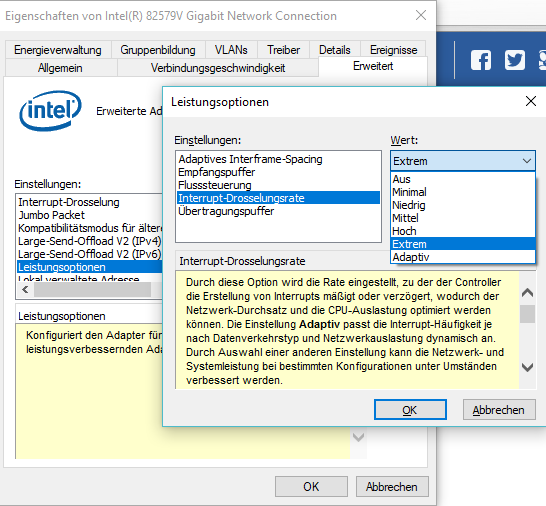

Welche Netzerkkarte hast du installiert?
Ich hatte ein ähnliches Problem und musste zusätzlich in den Einstellungen meiner Onboard Intel Netzwerkkarte etwas ändern, siehe meinen Beitrag inkl. screenshots hier:
https://www.computerbase.de/forum/t...t-euer-internet.340061/page-121#post-20501125

Jetzt frühs hab ich 433 Mbit laut Unity Media, die Speedtests zeigen so 350 Mbit an, keine Ahnung ob da das Limit am PC jetzt liegt. Scheint also nur abends zu sein, die 160 Minimum laut Vertrag erreich ich, also werd ich da wohl nicht viel machen können? =/
Die Intel Option hab ich z.B. gar nicht, hab nur Interupt Drosselung an oder aus.
TCP Optimzier kann die hälfte der Values eh nicht setzen, da es die wohl gar nicht gibt im Adapter^^
