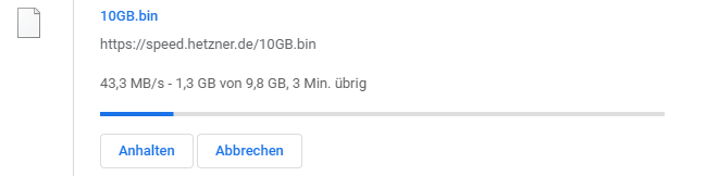

hab Unitymedia 400Mbit mit einer Fritzbox. Hab per aktuellem Lan Kabel meinen PC mit der Box verbunden. Speedtest -> 60 Mbit Download, 40 Upload. Download einer File -> ca. 6Mb/s
Per Wlan (Smartphone) kommt beim Speedtest 400Mbit Download an -> Download der gleichen File -> ca. 40Mb/s
PC ist in der Signatur, Netzwerkkarte auch auf 1Gbit eingestellt.
Das Komische: Ziehe ich alle Lan Kabel vom Rechner, verbinde den PC ins Wlan (per Smartphone Tethering USB) kommen beim speedtest genau die 60Mbit down an.
Was zur Hölle ist da los?
40MB/s - ist eine 10GB File --> war nach ca. 4 Minuten komplett runtergeladen per Smartphone.
40MB/s * 240s = 9600MB
