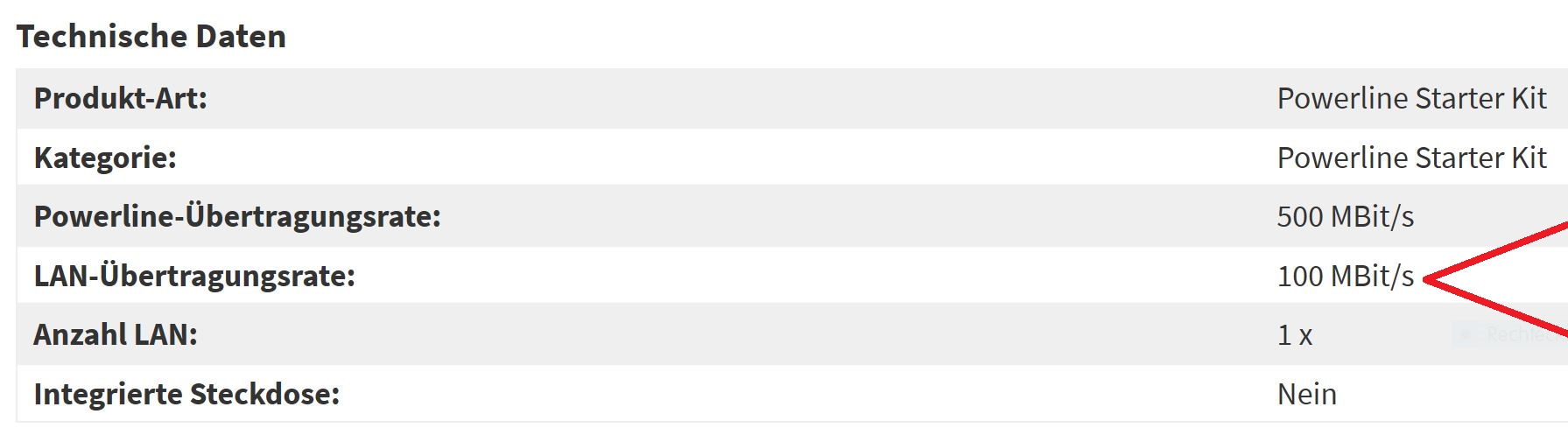

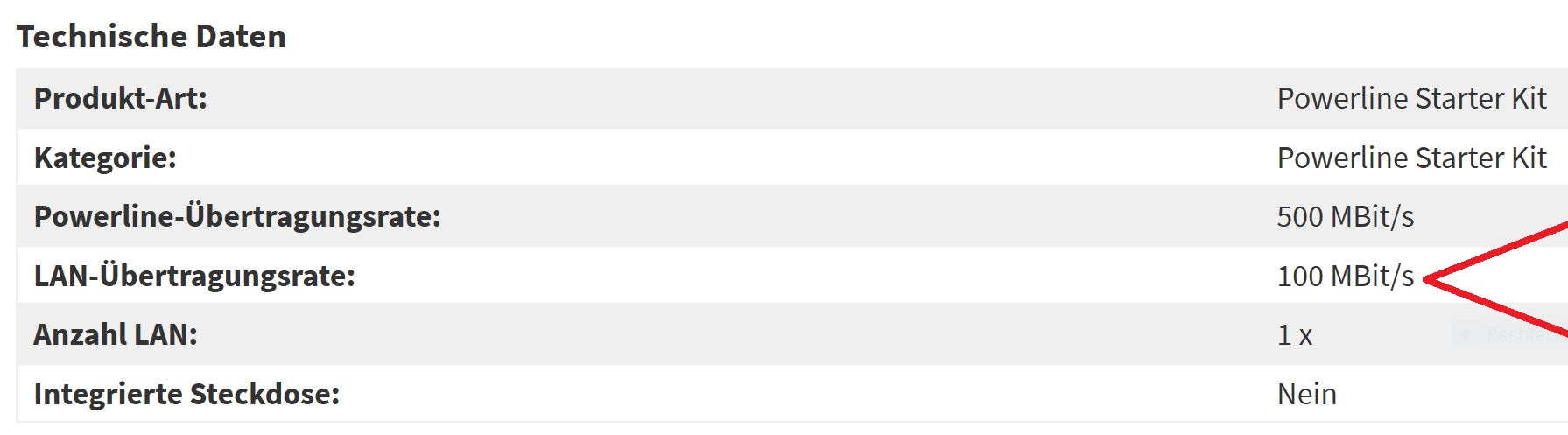

Nilson schrieb:
Das Ding kann nur 100 MBit:
https://avm.de/produkte/fritzpowerline/fritzpowerline-510e-set/technische-daten/

Ah, hab das mit den technischen Voraussetzungen des Teils überlesen. Ist doch toll, dass die 100 Mbit auch durchkommen - siehe, was ich zuerst geschrieben habe :D
Funktioniert Perfekt
