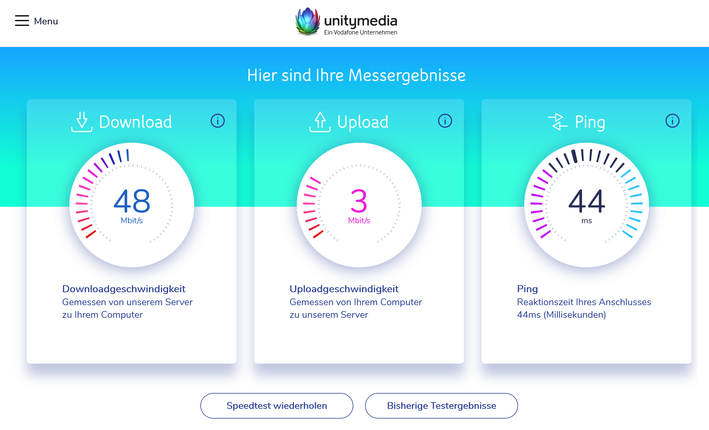

Das hier:
InspecTequila schrieb:
Ja aber laut Speedtest von Unitymedia hab ich 10% von den 400 und das kann doch nicht sein.
hat der TE ja nun mehr als einmal erwähnt.
Und wenn sich einer von euch mal die Mühe gemacht hätte, den Speedtest von Unitymedia selbst auszuführen, wäre sowas in der Richtung rausgekommen:
Ergo können jetzt sämtliche Kommentare bezüglich Mbit/s und MByte/s in die Tonne und es kann weiter sachdienlich diskutiert werden.
Grüße!
Edit:
Nur noch mal zur Sicherheit, falls nicht klar ist worauf ich raus will. Unitymedia gibt offensichtlich in Mbit/s an.
Also ist hier beim TE definitv ein Problem vorhanden.
Grüße!
Edit:
