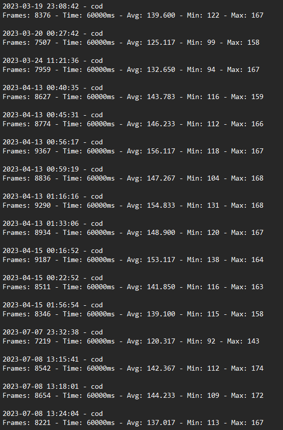

Hier ein Screen vom fraps, der allerletzt Eintrag ist nach Umbau:
Das passt auch:

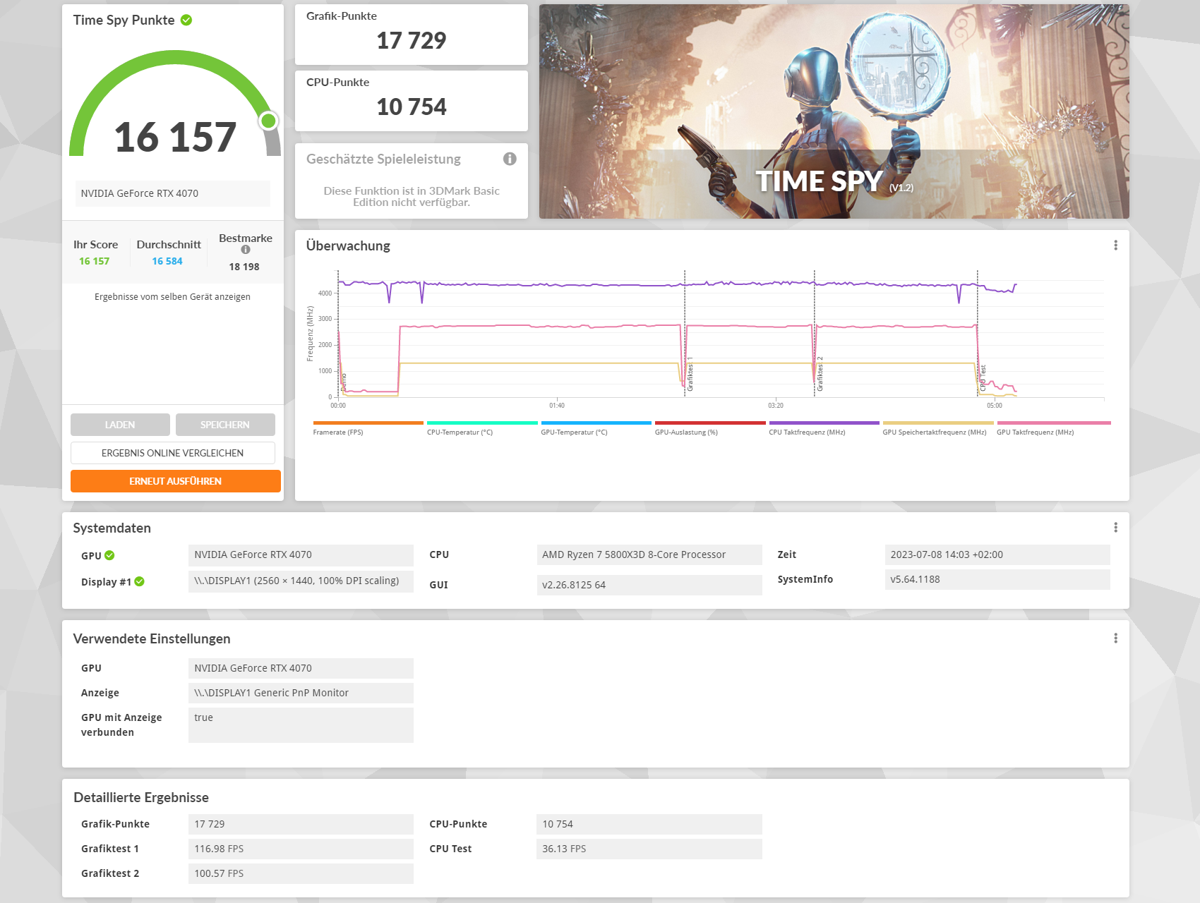

lasse doch mal den Time Spy Benchmark laufen, als ersten kleinen Test:
https://www.computerbase.de/downloads/benchmarks/ul-3dmark/
Und dann? Wieviel FPS sollte ich bekommen?

Habe doch Timespy geliefert im letzten Post und ja graka läuft voll ausgelastet sagt nvidia experience. Und fraps ist ja offensichtlich auch verlässlich oder meinet ich soll unbedingt noch afterburner laufen lassen? Warzone selber zeigt mir ja die gleichen fps an wie fraps
Time Spy sieht gut aus. Ich würde mal fraps und geforce experience deinstallieren und schauen, ob es dann mehr FPS gibt. Warzone zeigt das ja auch an.

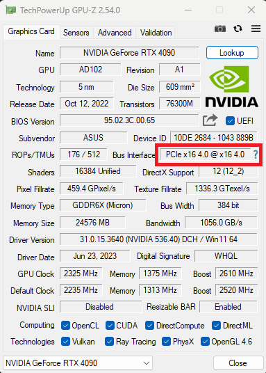

Wie sieht die PCIe Anbindung der Grafikkarte aus? Läuft sie auch gescheit mit x16 4.0?

Läuft nur auf 3.0, ist das ausschlaggebend? Kann Resizable Bar leider nicht nutzen, das ich trotz erfolgreichen MBR zu GPT Convert leider nicht im Uefi booten kann sondern im CSM booten muss, da der PC in Windows sonst abstürzt..
Das MSI Tomahawk B450 kann maximal PCIe 3.0, aber mit x16 passt das und sollte maximal 1-2% Performance kosten. Das ist nicht dein Problem.
