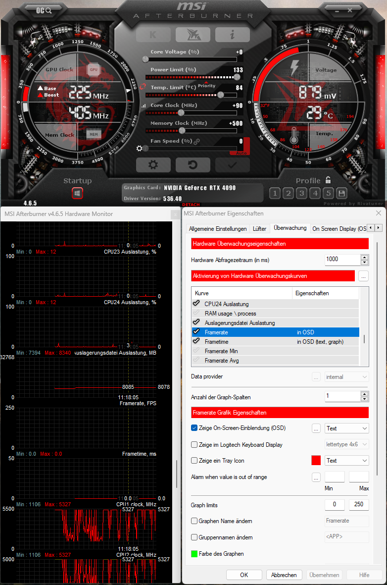

Geforce Experience taugt nicht. Lass es dir in MSI Afterburner im OSD anzeigen. Und dann heisst es beobachten. Wenn du ständig unter 95% bist, ist die CPU zu lahm und umgekehrt bei >95% ist die Grafikkarte zu langsam.C Punkt schrieb:Afterburner mach ich gern, aber Experience zeigte mir ne über 95% Auslastung der GPU an.
Gibt es da auch nen quick button wie ich mir einfach 60 sek messen lassen kann und das sofort geloggt wird wie bei fraps?

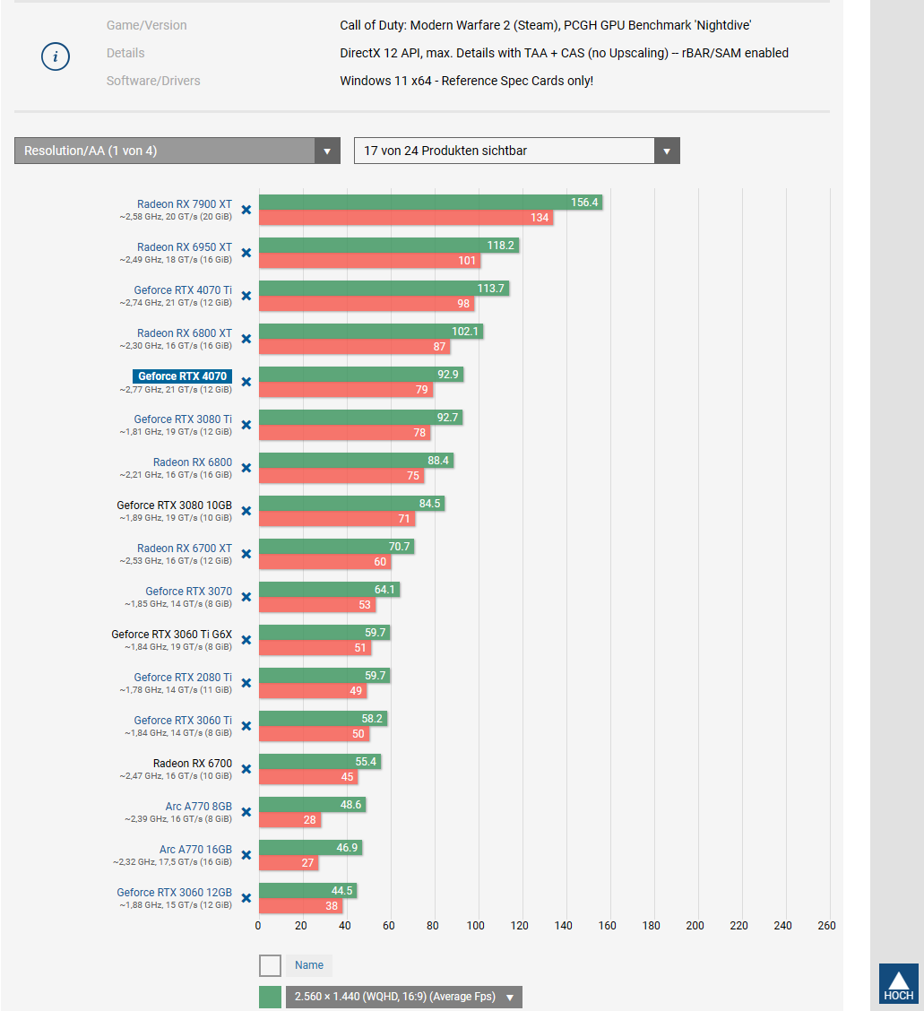

Eine RTX 4070 ist in CoD MW ca. 10 AVG FPS und 8 FPS bei den Lows langsamer als ne 6800 XT (WQHD) - damit verglichen ist die 5700 XT eben alles, aber nicht schnell....
Settings: "DirectX 12 API, max. Details with TAA + CAS (no Upscaling) -- rBAR/SAM enabled"
Von DLSS ist hier nicht mal die Rede....

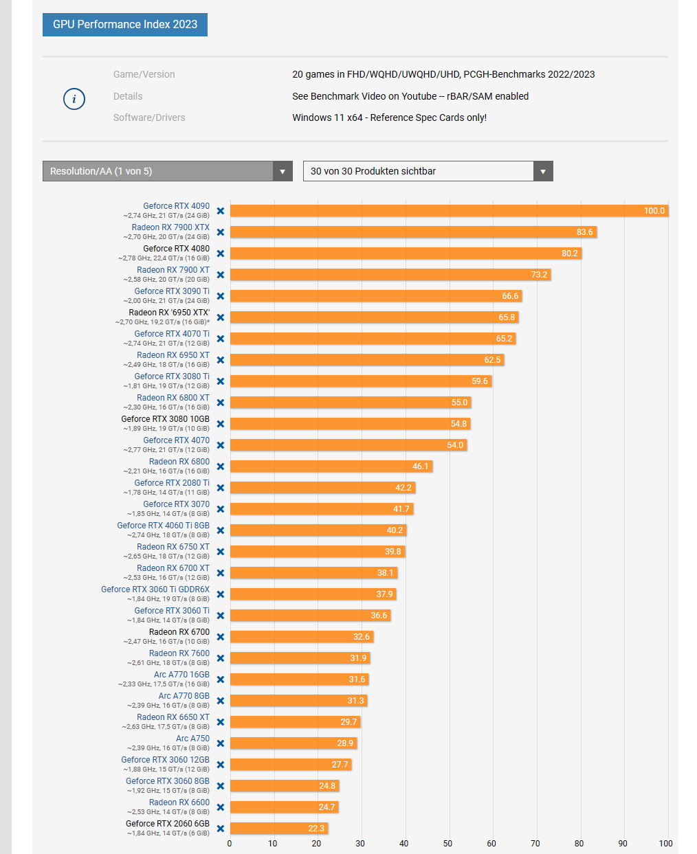

Als schnelle GPU würde ich (und ich denke da dürften mir die meisten User zustimmen) eine GPU bezeichnen, die in den Top 10 der aktuellen Leistungsrangliste.
Normiert über mehrere Auflösungen geht das also irgendwo auf Augenhöhe mit einer 6800 XT, 3080, 4070 los.
Alles unterhalb der 6800 sind zwar keine langsamen Grafikkarten, aber auch keine wirklich schnellen, (relativ) langsam wird es dann erst unterhalb der RX 6700.

Uralt vielleicht nicht, aber langsam genug, dass sie z.B. bei PCGH beim Launch der 4070 nicht mal mehr im Test bei CoD MW2 mitgetestet wurde...itsommer schrieb:@Pisaro sie ist weder uralt noch lahm, außerdem XT
Sie (RX 5700XT) wird im Duchschnitt ohne DLSS2/3 ca 50% langsamer sein
In Cod 25-30% maybe

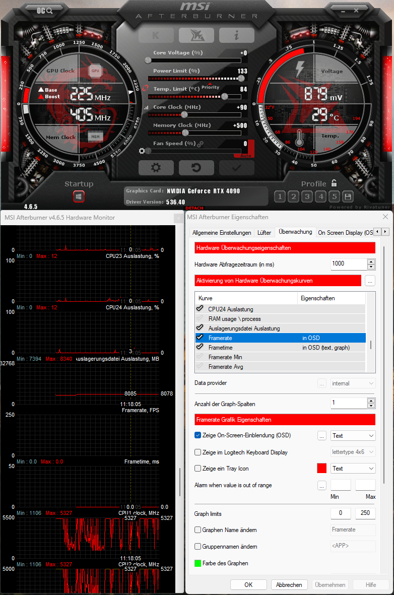

Bei Afterburner check ich das protokollieren nicht so ganz. Ich geh auf das Bildschirmsymbol und guck dort die Kurven an, wo max und min steht, rechts oben bei average gibt es aber gar keine Wert ?! Sieht aber auch eher so aus, also wären GPU und CPU nicht oft über 95, eher GPU so zwischen 85 und 100 und Cpu noch tiefer. Mein Ram ist ja eher overkill für den zweck.. hab extra noch die guten Ballistix geholt mit super Taktraten, die man mit dem Cache des 5800X3D ja gar nicht braucht...

Zu den Auslastungswerten in Geforce Experience kann ich mich leider nicht äussern. Kein plan, ob die stimmen oder überhaut schnell genug aktualisieren.C Punkt schrieb:Geforce Experience sagt beim spielen weder beim CPU noch GPU ein Auslastung von konstant über 95%.
Bei MSI Afterburner musst du dich durchkämpfen, wenn du es im Spiel angezeigt haben möchtest. Weiss nicht woran es scheitert. Solltest du einen zweiten Monitor haben, brauchst du selbst das nicht. Denn dann könntest du auch mit GPU-Z oder MSI Afterburner die Grafikkarten Auslastung nebenbei prüfen.
