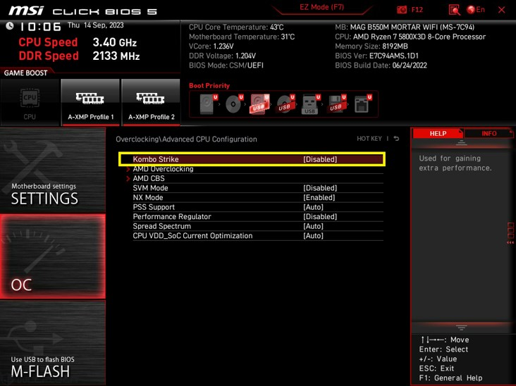

ja moment, ich sehe gerade, dass du ein MSI Board hast, daher kannst du einfach Kombo Strike im BIOS aktivieren und die PPT auf 118 setzen und fertig(die restlichen Werte wie TDC & EDC lässt du einfach leer, das handled dann das Board ;) ).
afaik ist Stufe 2 bei Kombo Strike zu 1000% Stable, aber Stufe 3 funktioniert nicht bei jedem zu 100% stabil. Das musst du halt für dein System testen ne.
Kombo Strike gibt es bei dir aufm Board wohl ab der Version 7C02v1I und ich weiß leider auch nicht was die aktuelle BETA Version für eine AGESA Version haben soll... denn da steht "- AGESA ComboAm4v2PI 1.2.0.A. update." ....
naja nimm erstmal die Stable Version ;) In dem Thread was ich im vorherigen Beitrag verlinkt habe kannst du die Anleitungen für die Settings einsehen ;)

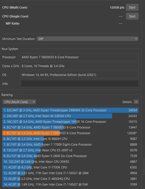

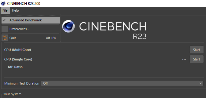

Mach doch erstmal folgendes: Lad dir Cinebench R23 runter und
so einstellen erstmal, halt oben rechts auf File > Advanced Benchmark , dann die Minimum Test Duration auf off damit er nur einen Durchlauf scored.
Dann klickst du einmal bei der Multi-Core rechts auf Start, lässt es durchlaufen. Machst ein Screenshot davon (ALT GR + DRUCK um nur das selektierte Fenster zu screenen) und mit ALT + V hier im Forum (wenn du auf den Beitrag Antwortest) drücken um den Screenshot direkt zu posten ;)
Dann haben wir erstmal deinen aktuellen Score und können dir sagen, wieviel Leistung dir ohne Undervolting ungefähr fehlt...
Boa bei dem Score, vermute ich, bist du im Allcore-Takt bei ~4.1 - 4.2Ghz schätze ich und wohl direkt im Thermal-Throttling...
Schau dir mal in dem Thread die Scores der anderen an.. Da hast du aufjedenfall noch viel Luft nach Oben :)
14000+ sollten normal sein und 15000+ ist sogesehen Optimum :p
btw.: Hast du KomboStrike schon aktiviert? Alleine Stufe 2 wird dir schon viel Leistung einbringen

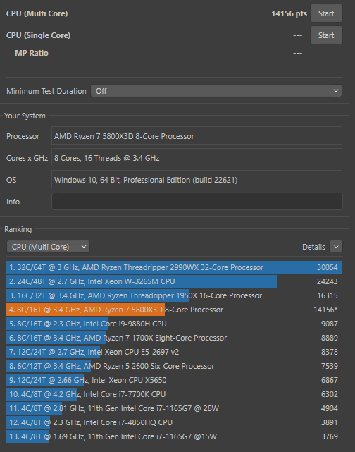

hab ich jetzt mal gemacht. Also Kombi Strike 2 !
Das PPt find ich nicht, finde nur Package Power Limit also PPL was ich mal nutze für den Eco mode.. jetzt ist es auf Auto, reicht das nicht?
Im deinem Thread hab ich mal beim ersten link unter Bios Einstellungen geguckt, aber nichts dazu gefunden..
schon einiges mehr, aber bringt das nen Mehrwert wenn meine CPU Auslastung meistens so zwischen 30-60% nur liegt?
