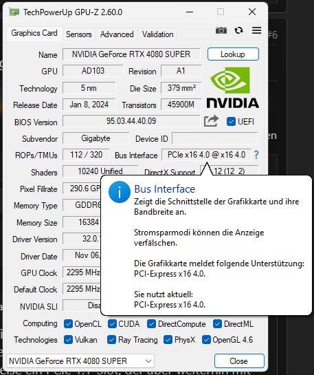

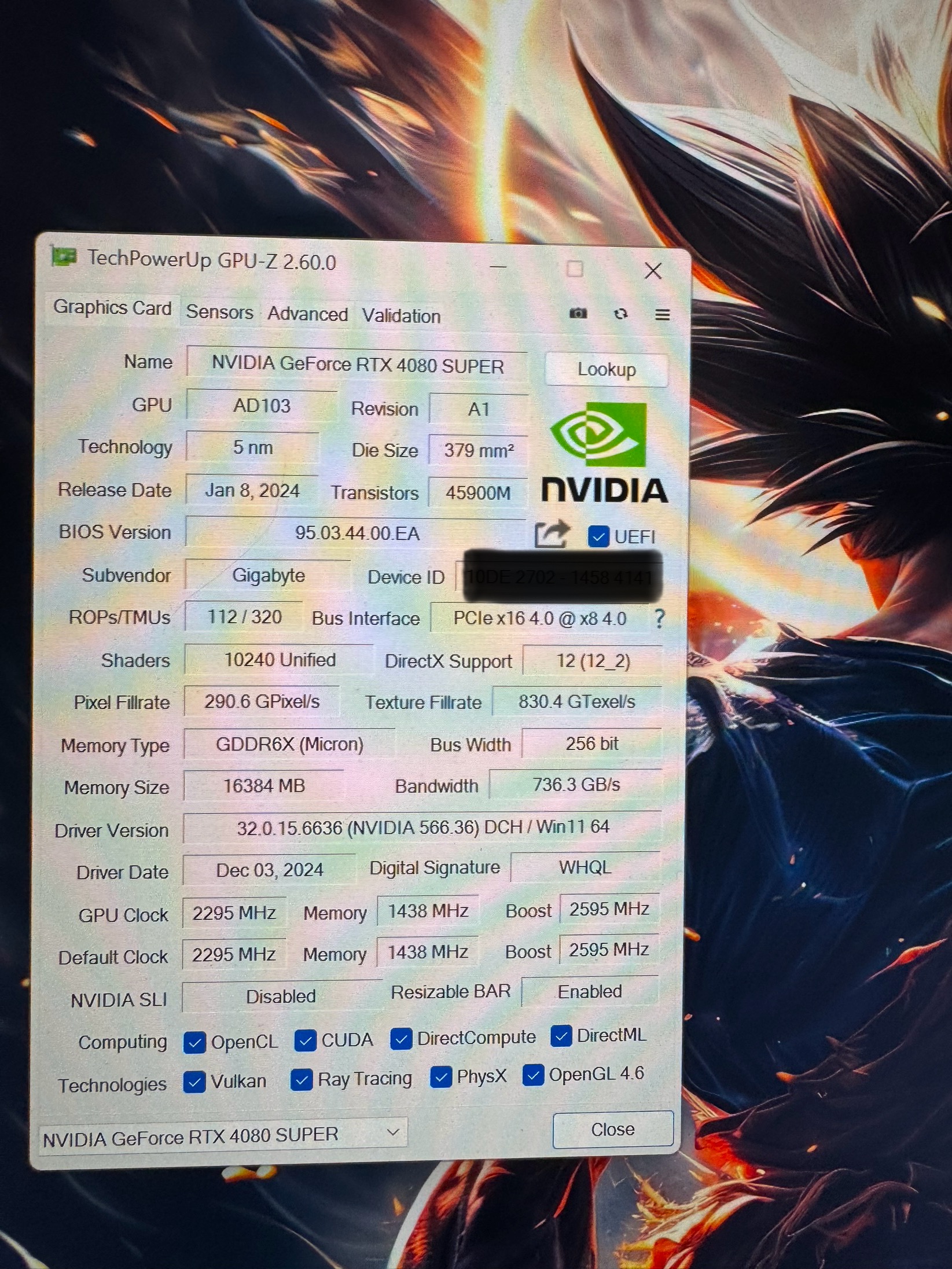

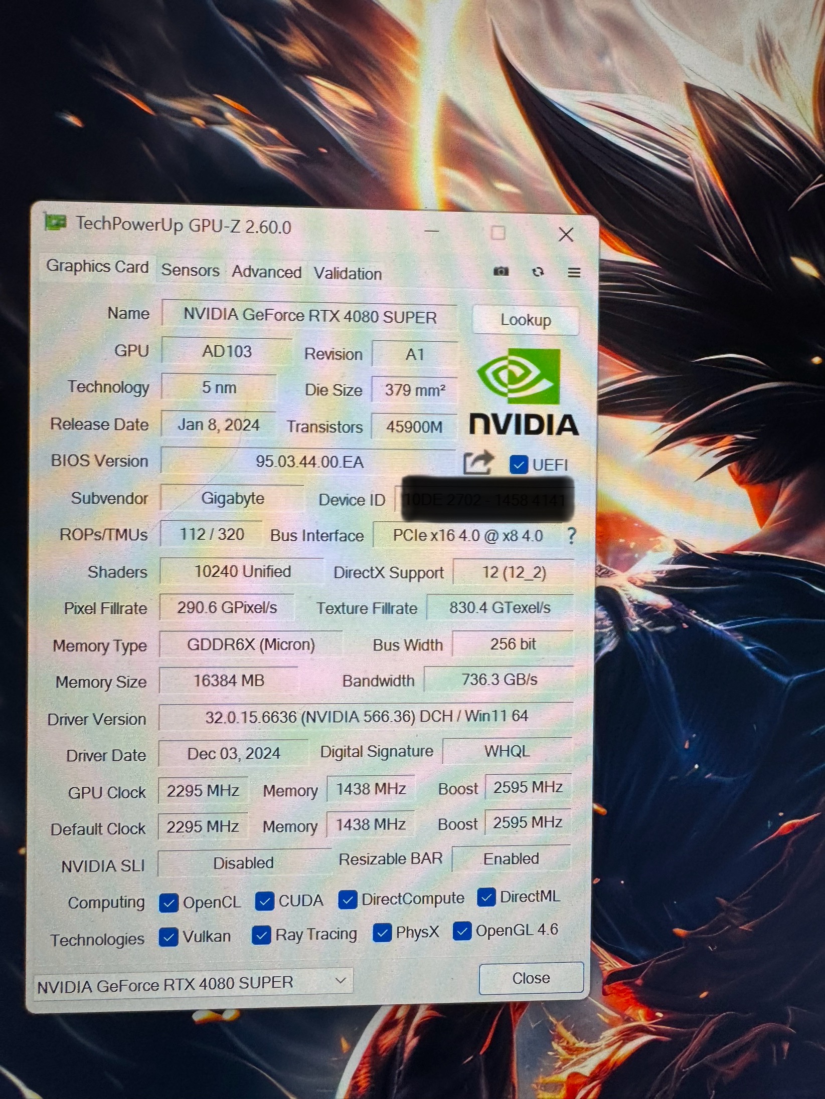

Die Grafikkarte läuft nur auf PCI Express x8 4.0 auch unter render Test mit GPU-Z. Grafikkarte steckt auf E1
Die SSD schon in andere Steckplätze gesteckt aber trotzdem läuft es nur auf x8 4.0.

Hast du ein globales fps- Limit im Treiber eingestellt? mit wieviel fps läuft der Rendertest. vielleicht auch .al die iGPU deaktivieren, finde ich komisch dass diese im Rendertest angezeigt wird
Manuell im BIOS auf x16 stellen?
x8 PCIe4 = x16 PCIe3 macht der Karte anscheint nichts aus. Eine 4090 kann bis zu 20% Leistung verlieren
Ich tippe auf etwas Dreck im Slot oder nicht ganz eingerastet.
Der E1 Slot sollte eigentlich nicht durch irgendwas eingeschränkt sein.
Sind Deine FPS in Spielen denn okay und mit Tests vergleichbar?
Da war doch auch was mit dem GPU-Z Render-Test und mangelnder Auslastung von "dicken" GPUs ...
Schon mal mit einem Game oder ähnlich zusätzliche Last erzeugt, und DANN auf die Anzeige der Anbindung geschaut?
Reaktionen: djducky

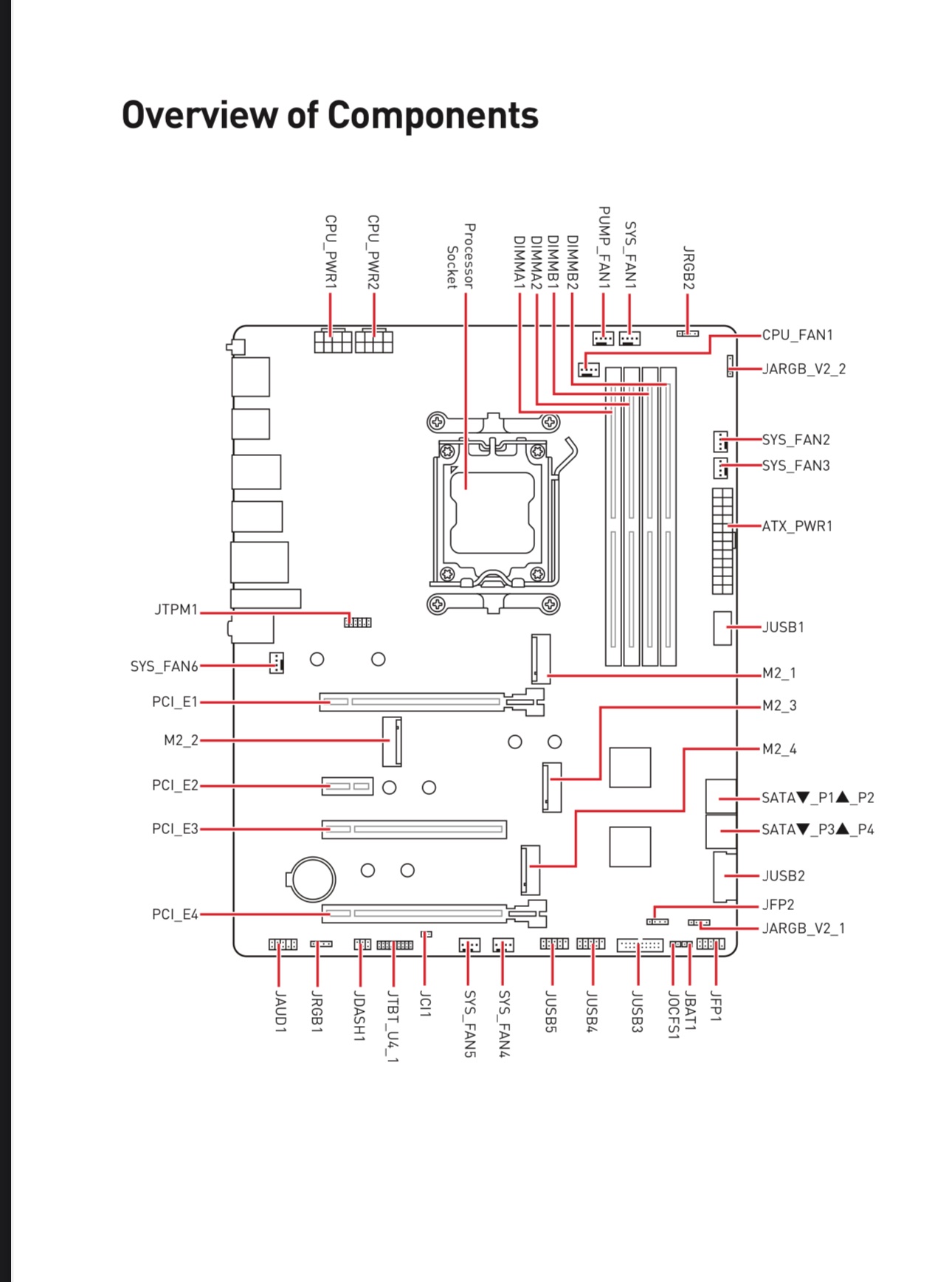

Lanesharing hat das Brett jedenfalls keines, die M.2 SSD ist unschuldig.
Reaktionen: Aduasen, Baal Netbeck und Clark79
GPU-Z zeigt an, ob die GPU sich derzeit im Energiesparmodus befindet. Dieser regelt die PCIe-Bandbreite über die Generation, nicht aber über die physikalische Anbindung (Lanes) herunter, sprich: aus einem PCIe 5.0-Slot mit einer PCIe 4.0-Grafikkarte wird im Energiesparmodus idealerweise ein PCIe 1.1-Slot, der aber weiterhin mit allen 16 Lanes angefahren wird.

Danke für die Antworten.
FPS-Limiter ist nicht an. Die iGPU hab ich auch schon abgeschaltet aber da hat sich nichts geändert. Über das BIOS auch schon auf x8+x8 eingestellt keine Änderung. Spiel gestartet weiter hin auf x8. BIOS hab ich ebenfalls vor 1-2 Tagen geupdated keine Änderung. Karte auch schon neu eingesteckt es hat ganz normal eingerastet auch durch gepustet 🤔
Das ist ja auch nicht richtig. Das ist PCIe Bifurcation und du schaltest ein Slot in zwei x8

Die Bios-Einstellungen für PCIe sind mit denen in der Abbildung identisch?
Evtl. die PCI_E1-Lanes-Configuration auf x16 einstellen.
Reaktionen: DJMadMax
Ich kann da nur die Generation ändern mehr leider nicht. Sprich Gen2 Gen3 etc.
