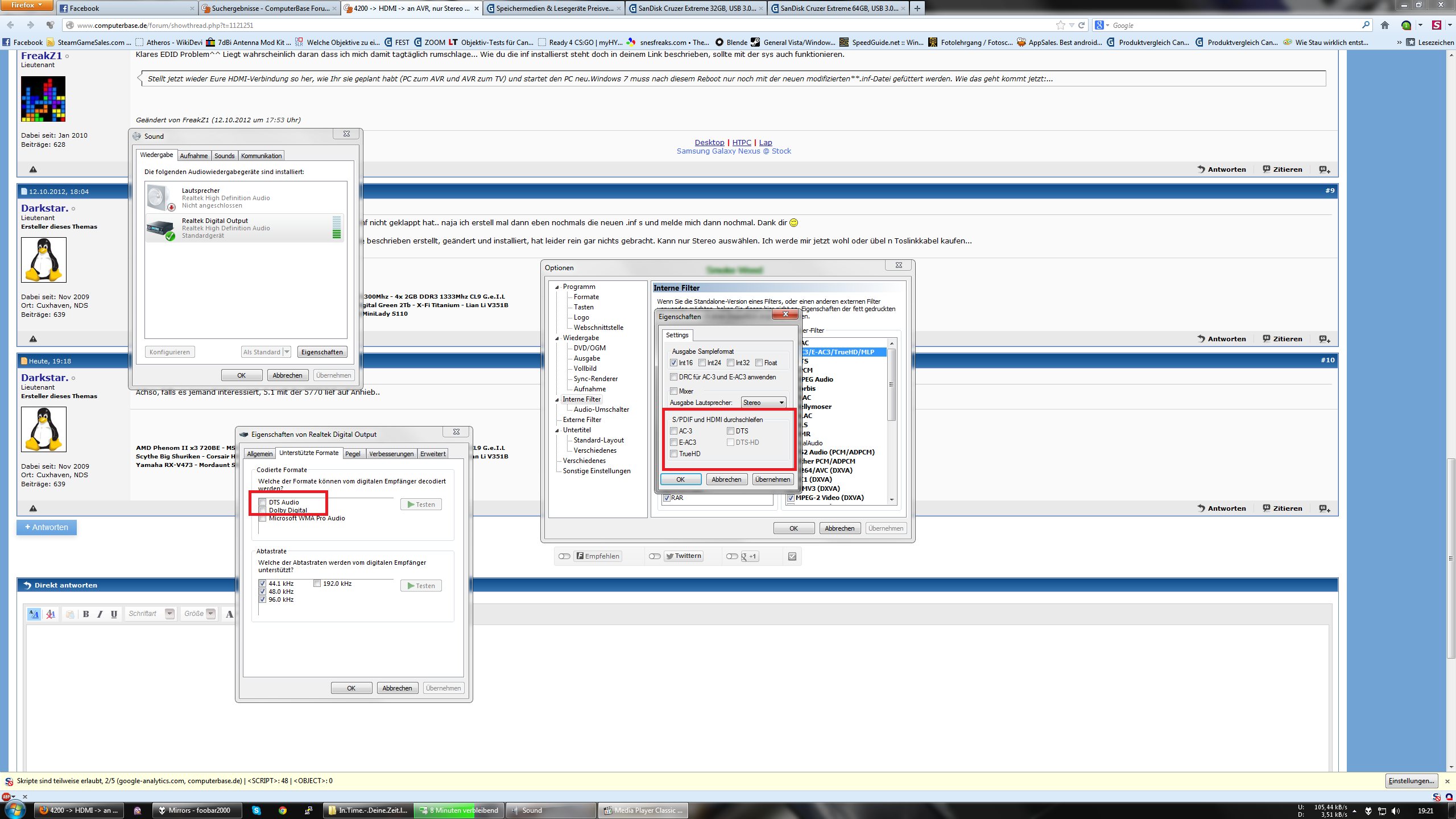

Maybe this could help!

Jein... genau genommen hat der TE noch nicht erwähnt was er eigentlich vor hat. Aber das unter Windows kein 5.1 bei den Boxen auftaucht und das Basteln mit dem EDID spricht für 5.1 PCM. Auf der anderen Seite, wenn ihm ein SPDIF Kabel reicht gehts evtl. doch "nur" um Filme, dann könnte dein Tipp helfen den SPDIF-Through über HDMI zu benutzen. Das sollte mit dem CHip gehen (und dabei ist es auch uninteressant das unter Windows nur auf Stereo-Boxen gestellt werden kann).
Der TE sagt doch, dass er einen Yamaha RX-V473 hat. Und der kann ja auch sehr wohl DD / DTS dekodieren. Ja sogar DTS-HD/DTrueHD ist drin
