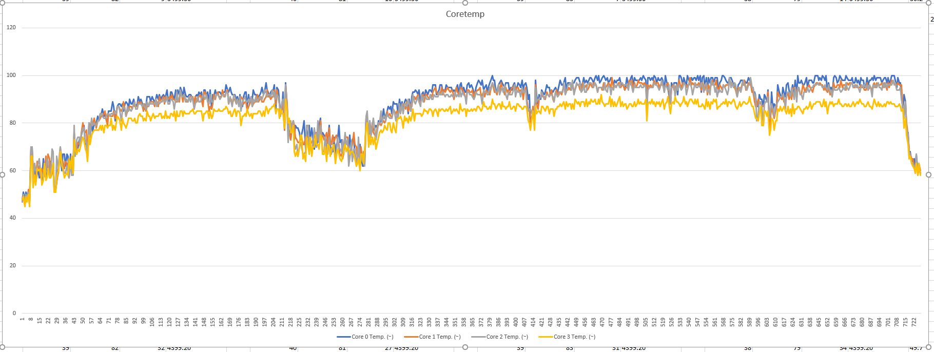

Hab seit kurzem eine 1080Ti und heute ist mir zufällig aufgefallen dass meine CPU unter Battlefield 1 sehr heiß wird laut Coretemp (Coretemp Log)
Was mich allerdings wundert ist dass die CPU nicht runtertaktet.
Sie bleibt bei einem Corespeed von 4399.20Mhz
Hardware siehe Signatur.
Könnt ihr euch das erklären?

AW: 4790k 100 Grad D:
Weil die CPU erst bei 105 °C runter taktet. Aber dennoch zu viel.
Musst also mal deinen Kühler überprüfen.
Sieht aber so aus als würde er kurz drosseln.
Keinen gescheiten Kühler und/oder geköpft?
Bei Dauerbelastung wäre mit alles über 80°C zu viel
Hab HWmonitor probiert, nach 5min Gameplay war der erste Core auch dort auf 90°

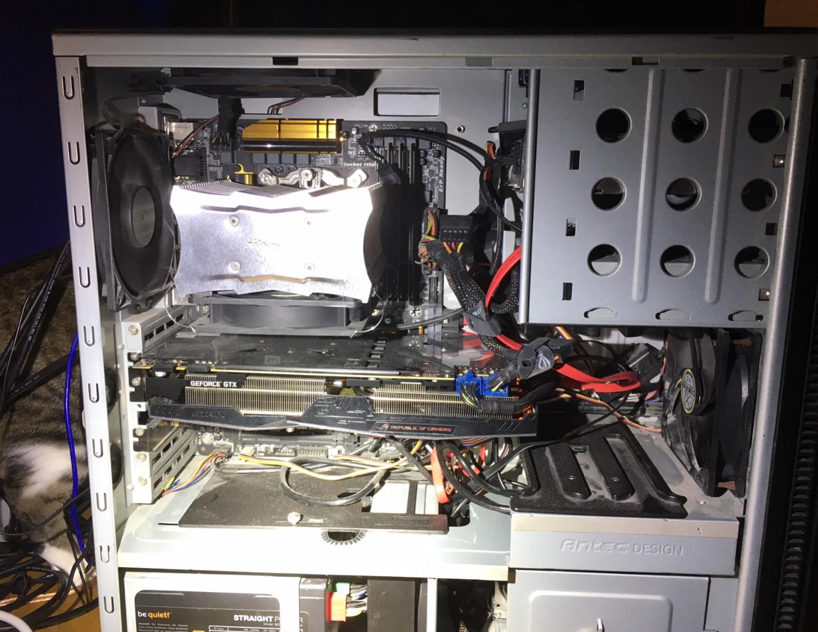

die 1080 Ti die direkt darunter klebt macht die Sache sicher nicht besser, ich poste morgen mal ein Foto
im oberen Bereich saugen 2 Kühler die Luft ab, da solle sich eher wenig stauen

So: hatte heute endlich die Zeit mal den PC aufzumachen und dem Problem nachzugehen.
Also Seitenteil abgenommen damit ich den CPU Kühler anfassen kann, Coretemp gestartet und wieder BF1 gezockt ... nach 15min war die CPU auf ~73° Grad und fiel teilweise auch wieder auf unter 70°C je nach Szene im Spiel. Bei geschlossenem Gehäuse war die CPU nach 5min bereits knapp an die 100°C.
Das Problem dürfte also ein Hitzestau sein :o
Auslöser ist sicher die neue 1080 Ti.
Die ist einfach ein unpackbares Kraftwerk, da strahlt die Hitze nur so weg im Gaming :eek:
Leider führt die Graka die heisse Luft nicht aus dem Gehäuse ab sondern bläst sie einfach zum Großteil im Gehäuse aus der Karte.
Im oberen Bereich meines Gehäuses arbeiten bereits 3 Gehäuselüfter. 1x rein (unten rechts), 2x raus (oben links)
Ich kann also eigentlich nur versuchen die Lüfter nach oben zu drehen, oder?

Nimm die Katze da weg, vielleicht hilft das.:D Das mit den Lüftern oben versteh ich grad nicht, rein, raus?
die beiden gehäuselüfter oben blasen luft aus dem gehäuse raus
der lüfter rechts zieht luft ins gehäuse rein
Die Luft die du vom Linken Lüfter rein saugen lässt kommt oben wieder raus und behinderst gleichzeitig den air flow vom CPU kühler, weil du die warme Luft die der CPU Lüfter abgibt wieder zum teil zurück zum kühler führst
Außerdem Gibt es ein besonderen Grund warum der CPU kühler falsch Rum montiert wurde?
Bin mir nicht 100% sicher aber ich glaube wenn er so rum steht deckt dein CPU Kühler nicht den Kompletten HS ab.
siehe Beispielbild für optimalen airflow + weniger Staub:http://extreme.pcgameshardware.de/a...falschrum-eingebaut-nh_u12_case_airflow_1.jpg
Die oberen kannst du so lassen wie sie jetzt sind
Oh ja, dein CPU Kühler ist völlig falsch. Der saugt heiße Luft von der Grafikkarte und kann eh kaum atmen, weil nur 1cm Platz.
Dreh ihn so um 90 Grad, dass er (auf dem Bild) die Luft nach links bläst, aus dem Gehäuse in Richtung Gehäuselüfter.
Der Gehäuselüfter links bläst luft aus dem Gehäuse raus nicht rein.
Hatte bis jetzt meine CPU Lüfter in dem Gehäuse (ist mittlerweile schon die 3. Generation) immer so montiert, mit guten Temperaturen.
Bis jetzt hatte ich aber auch immer nur Grafikkarten aus der Einsteigerklasse (nvidia 60er Serie), die 1080 Ti ist halt eine ganz andere Nummer in Sachen Wärmeentwicklung.
Ich werde mal versuchen den CPU Lüfter zu drehen damit er die Luft nicht mehr nach oben sondern nach links bläst, dann saugt er sicher auch kühlere Luft an, ich hoffe nur dass das auch reicht.

Die 1080Ti kann mal locker 80 Grad warm werden. Wenn du dann mit 80 Grad warmer Luft deine CPU kühlen willst ... :rolleyes:
Probiere es definitiv. Aber vorher Wärmeleitpaste besorgen, die brauchst du!
