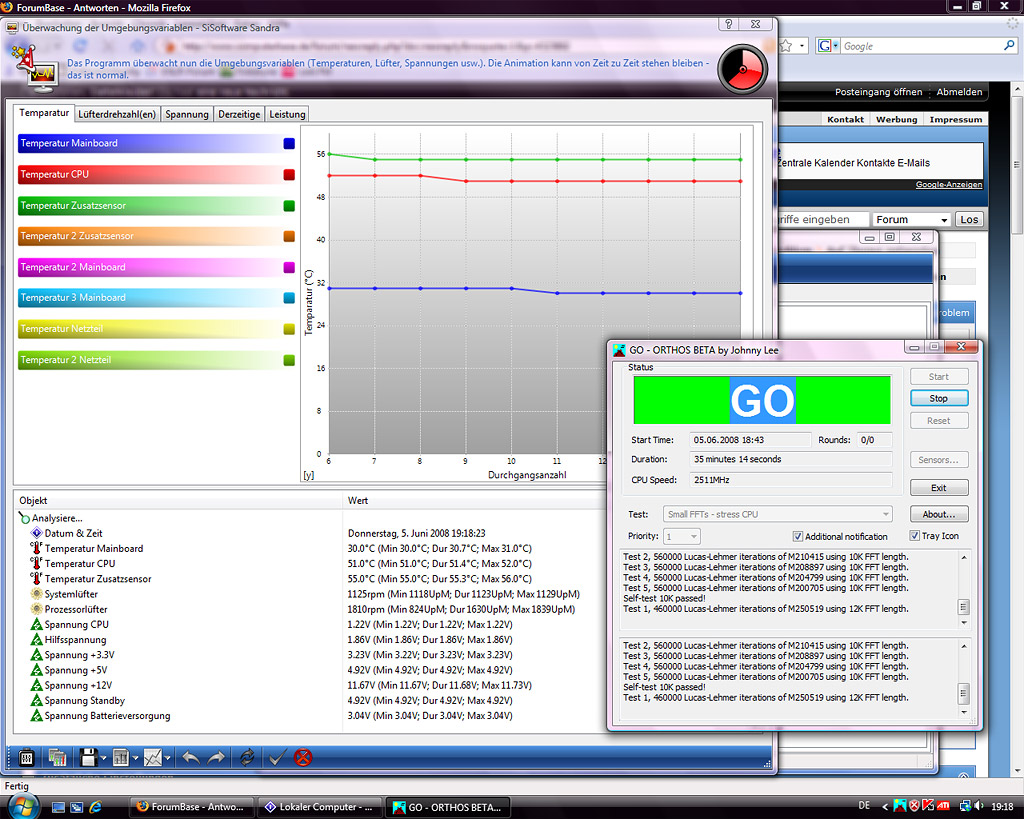

Gut an und für sich ist das Problem jetzt nach noch ein wenig runtertakten gelöst....
Nach über einer halben Stunde Dauerbelastung durch Orthos sieht das ganze folgendermaßen aus: (Die Werte sind doch ganz ok oder? läuft jetzt mit 1.20Volt)

immernoch irgendwie recht warm, aber so noch zu gebrauchen....was mir nur auffällt....deine 12V schiene bricht schon deutlich ein was.....
was fürn nt hängt drin?
Das Netzteil ist ein Seasonic S12II mit 2 12V-Schienen... eigentlich was relativ gutes...
