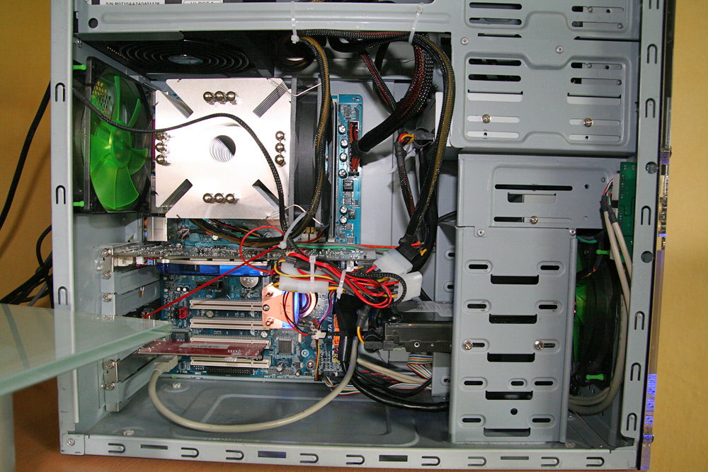

Hier auf jeden Fall mal ein Foto vom Innenleben...
Macht es jetzt was aus wenn der Kühler beim Einbau leicht verrutscht oder nicht :rolleyes:

es dürfte eigentlich net viel unterschied machen ob der verrutscht oder net..solang der komplette headspreader unter der kupferplatte des kühlers liegt isses egal...wenn nich versuch den nochma zu verschieben.
was mir nur net eingeht is, wie du es geschaft hast den kühler zu verrutschen..ich hab den selben auch auf nem am2+ sockel und der hält bombenfest...da is nix mit verrutschen...bin sogar ins schwitzen gekomm als ich die klammer befestigen wollte :D
Ja ich mein ja nur beim befestigen is er ein wenig hin- und hergerutscht also sprich hat die Paste etwas verschmiert. Als er dann fest war war er natürlich nicht mehr zu verrutschen. Bin da auch ganz schön ins schwitzen gekommen :D
ach so jo des is normal ;) ich hatte angst das die klammer net hält..die is bis heute noch nich ganz eingerastet +g*...zur sicherheit das der klotz net runterfällt mal schnell n kabelbinder rumgewickelt :D
Hm... ja der Einbau war bei mir auch ned wirklich einfach... ich hab auch schon überlegt ob ich doch einen kleineren nehme weil bei eine Heatpipe einen Kondensator berührt... da hatt ich ein bisschen komisches Gefühl... :freak: Das mit dem Kabelbinder is a ned schlecht :D

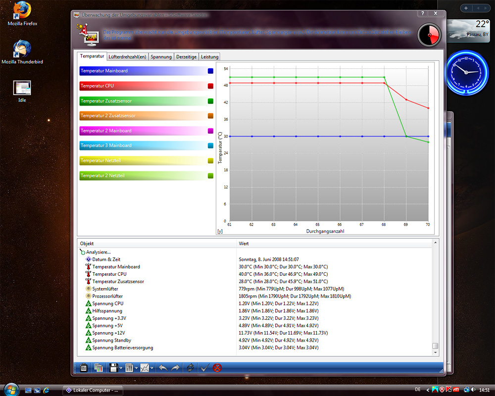

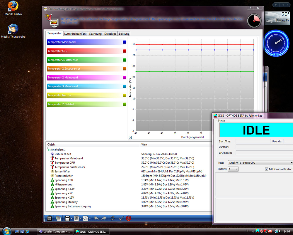

Hier nomal 2 Tests... Idle und Last
Beim 2. Bild hab ich die Belastung abgebrochen, die Temperaturen sind dann richtig schnell ab... für die Tests hab ich runtergevoltet, die Temps sind doch ok oder? Sobald ich aber auf mehr als 1,3V einstelle steigen die Lasttemps wieder bis 100°C

Nochmal kurz zu Coretemp. Soweit ich weiß, haben die Brisbanes nen Fehler, so dass die internen Tempsensoren nicht ausgelesen werden können. Daher auch diese niedrigen Werte um die 5°C.
D.h. dass dein Zusatzsensor eigenltich nichts mit der CPU zu tun haben kann. Denn da gibts eigenltich nur die in den Kernen der CPU und einen vom Mainboard.
Von dem proportionalen Verhalten des CPU- und Zusatzsensors würd ich eigntlich auch auf Spannungswandler tippen.
Da ich aber noch nie gehört hab, dass da ein Sensor sitzt, tippe ich beim Zusatzsensor eher auf die Northbridge und dass dein aktiven Chipsatzkühler nicht richtig montiert ist. Wenn der mit Klipsen drauf ist, reicht vielleicht der Anpressdruck nicht aus. Fass den mal an, wenn du hohe Temps hast. Wenn er kühl bleibt, müsste was falsch sein.
Dein Mainboardsensor könnte dann der in der Nähe des PCIe Slots sein.

Hm... Chipsatz hatte ich auch schon im Verdacht, deshalb ja der aktive Kühler, hatte den vorher nur passiv gekühlt da wurde er sehr heiß deshalb dachte ich er schafft das nicht. jetzt wird er warm aber nicht heiß... (ist auch nicht geklippst sondern verschraubt)
Die Tempanzeige von dem Zusatzsensor steigt und fällt auch immer mit der CPU-Temperatur, also denk ich schon irgendwie dass da ein Zusammenhang besteht...? Nur welcher...???
