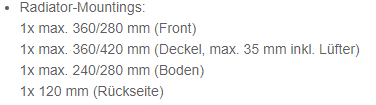

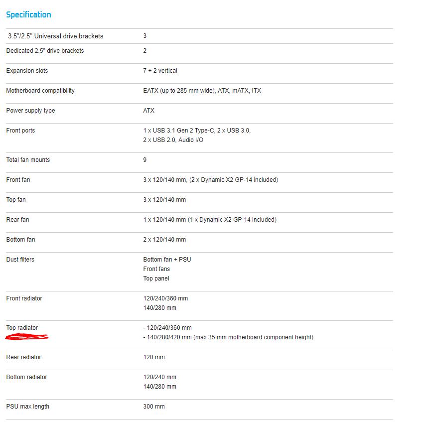

Laut Datenblatt sollte es nicht gehen:
770363
Selbst wenn noch Platz auf Bildern ist würde ich lieber auf die Angaben der Herstellers vertrauen...

Das Gehäuse misst 53cm insgesamt, der Radiator hat an Lüfterfläche 48cm... Dann beleiben dir also noch 5cm übrig. Am Gehäuse musst du dann noch das Frontpanel und Stärke der Rückwand abziehen. Bei dem Radiator die Fittings draufrechnen. Dank bitte mal einen Moment nach...
Ich hab habe dir gesagt: Datenblatt sagt nein und kleinerer Radiator oder Größeres Gehäuse würde gehen. Anscheinend passt dir das nicht und wenn du echt glaubst das du irgendwie den Radiator unterbringen kannst, dann kauf dir das Gehäuse. Aber heul später nicht rum wenn es nicht passt.
Tjo, und bei Caseking steht das ein 480 Quad reinpasst und das Gehäuse 543mm lang ist. Wo die 53cm herkommen weiß ich jetzt nicht. 13mm können dabei entscheidend sein ^^ Ich gehe mal davon aus, dass der Radiator 480+Fittinge gute 505mm haben wird. Wären also noch gute 3,5 cm Luft für das Frontpanel.
