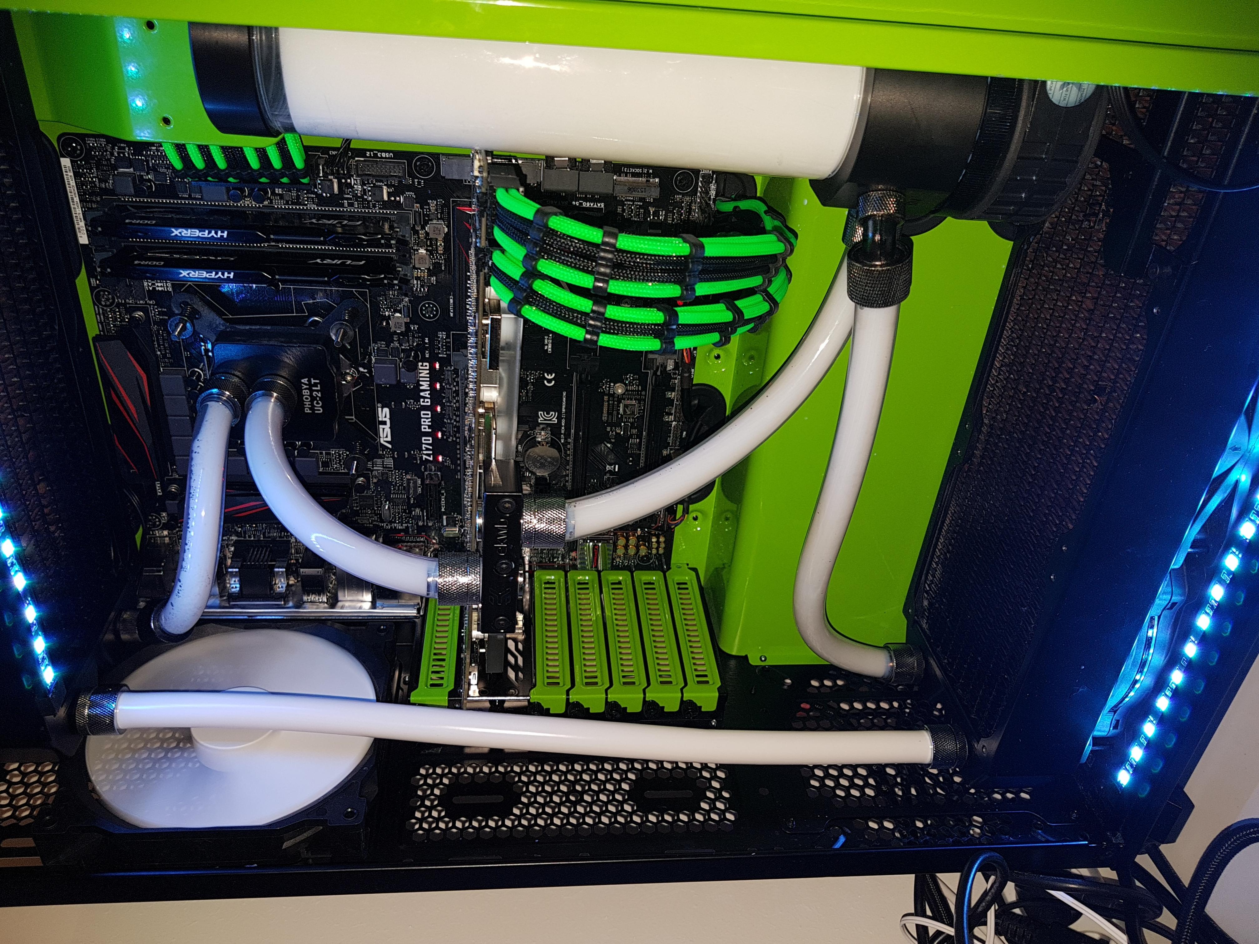

20170709_170333.jpg hier ist der neue überarbeitete Loop, simpler als vorhin. Die Luft sollte eigentlich vollkommen entwichen sein, habe den PC mehrmals geneigt und höre auch keine Luft mehr darin entweichen!

Sagte er und postete ein Bild mit einer Luftblase am Auslass des CPU-Kühlers ;) :D
Vielleicht haben sich auch durch das Ablassen und anschließende Neubefüllen der Kühlflüssigkeit Ablagerungen (Weichmacher) gelöst haben und den CPU/GPU-Kühler verstopft.
Wenn ich das aber richtig sehe, dann ist deine GPU falsch herum verschlaucht. Beim Standard 1080 FE Kühler empfiehlt EKWB links rein zu gehen und rechts raus -> https://www.ekwb.com/shop/EK-IM/EK-IM-3831109831977.pdf (ganz am Ende)
also solange so "viel" Luft drin ist, ist auch der Durchfluss nicht optimal gegeben. Also weiter entlüften, D.h Schütteln und Rütteln wie ein bekloppter.
Ich denke auch das der Kreislauf eher suboptimal aufgebaut ist. Das Wasser fließt ja anscheinend vom oberen Radi in den Unteren, da ist es kein Wunder das das Entlüften nicht so einfach ist.
Der Einlass des AGB sollte unterhalb des Spiegels der Kühlflüssigkeit sein. Aktuell fließt immerwieder Luft nach oben zurück.
