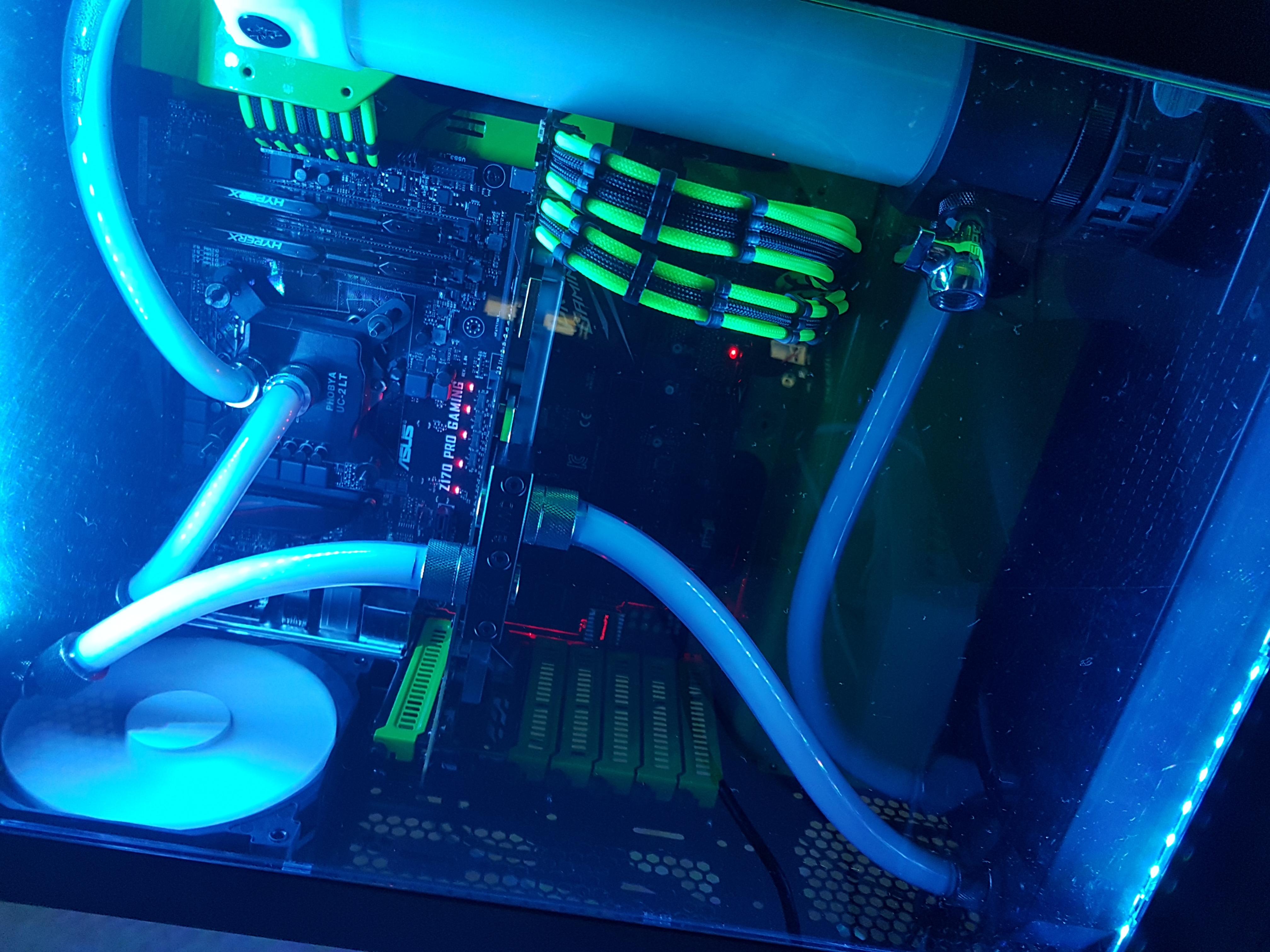

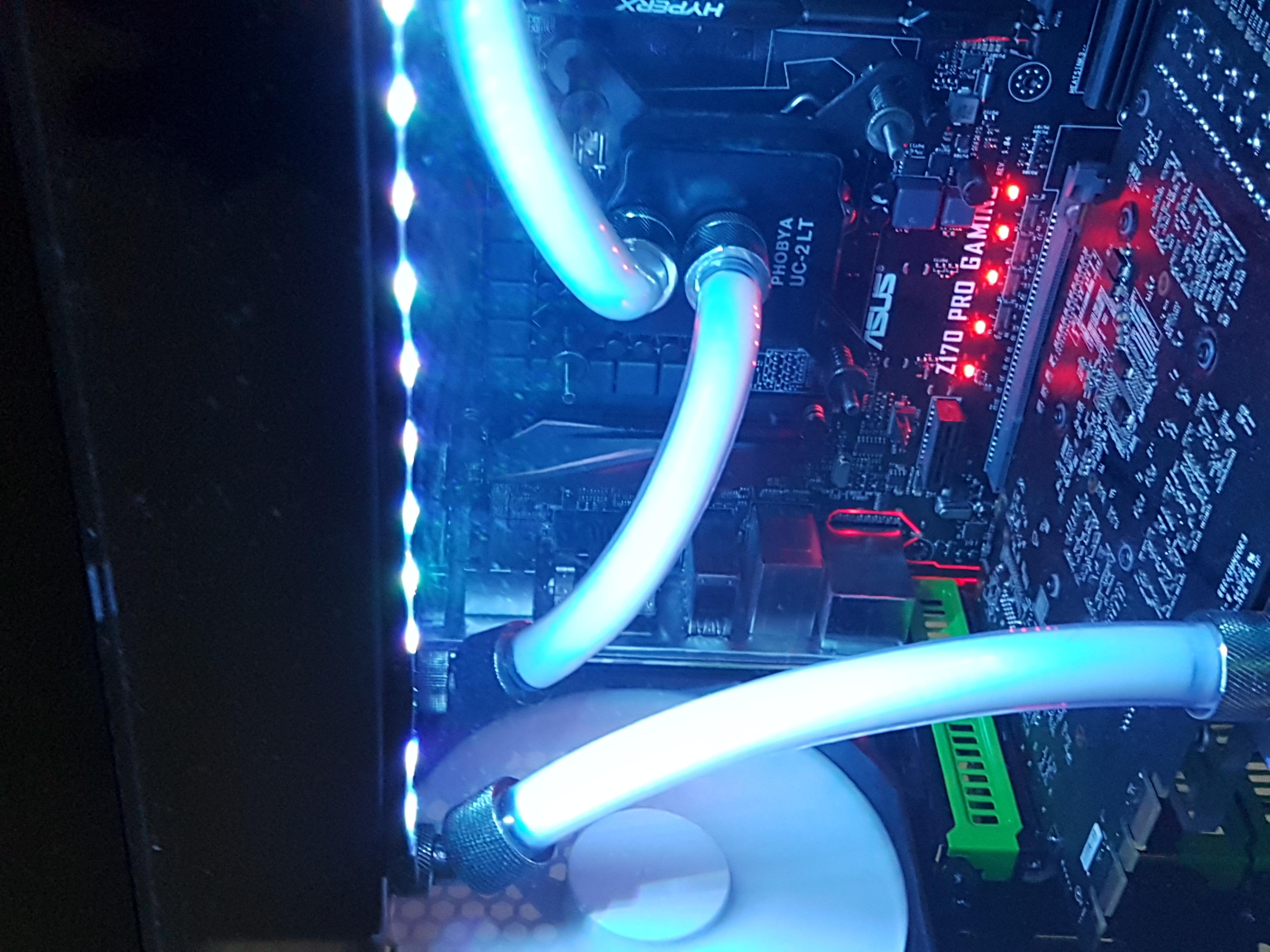

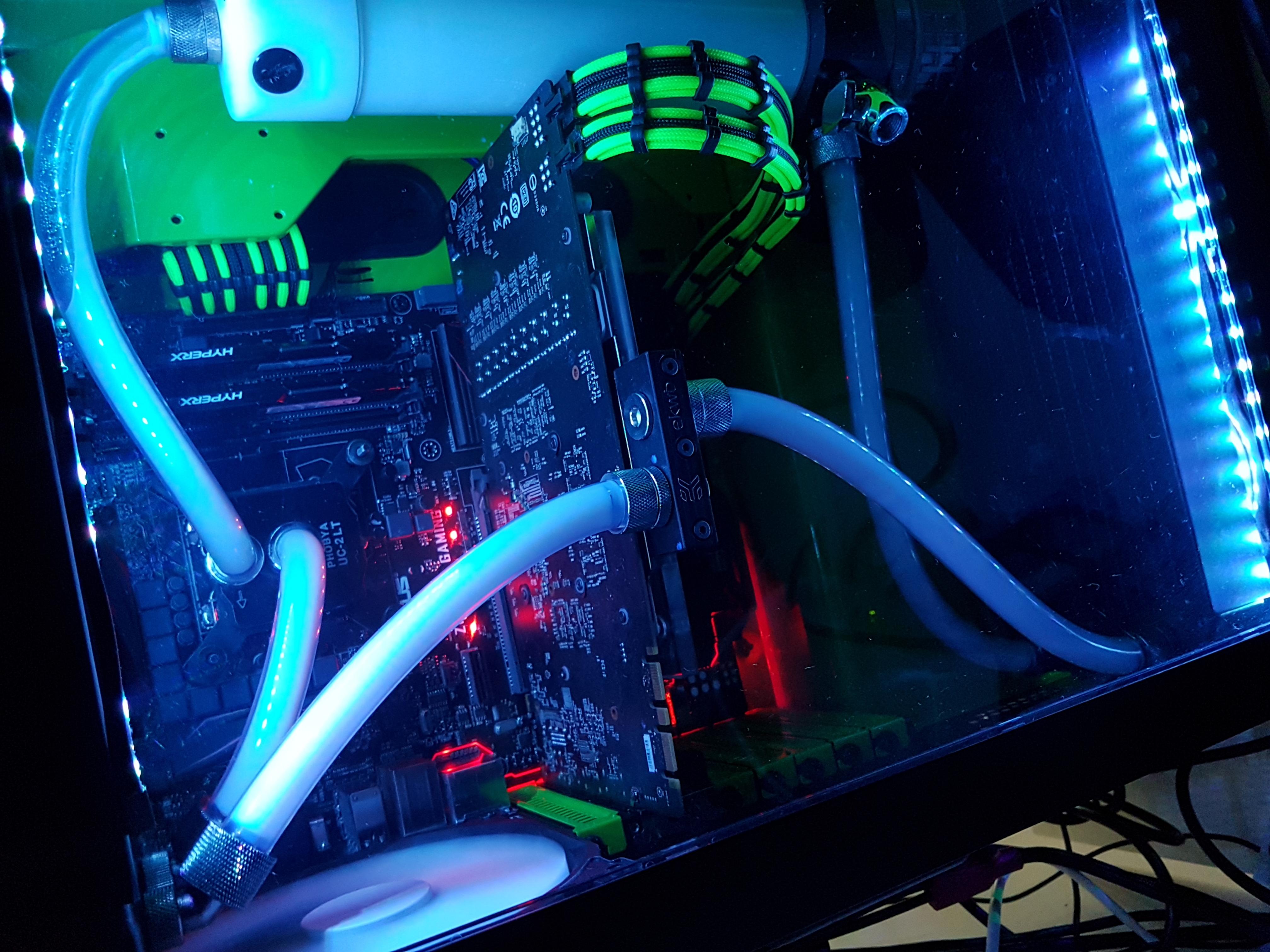

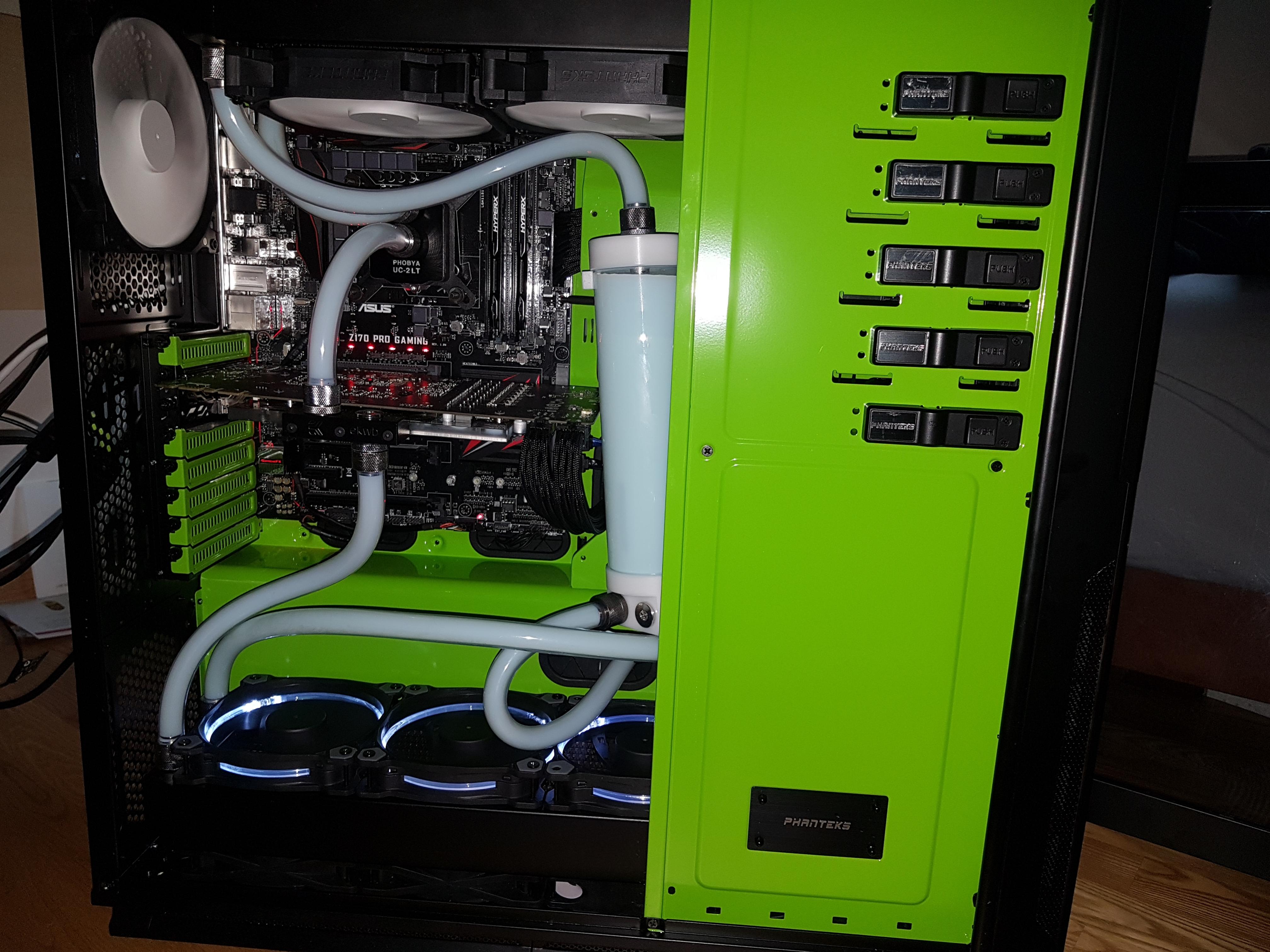

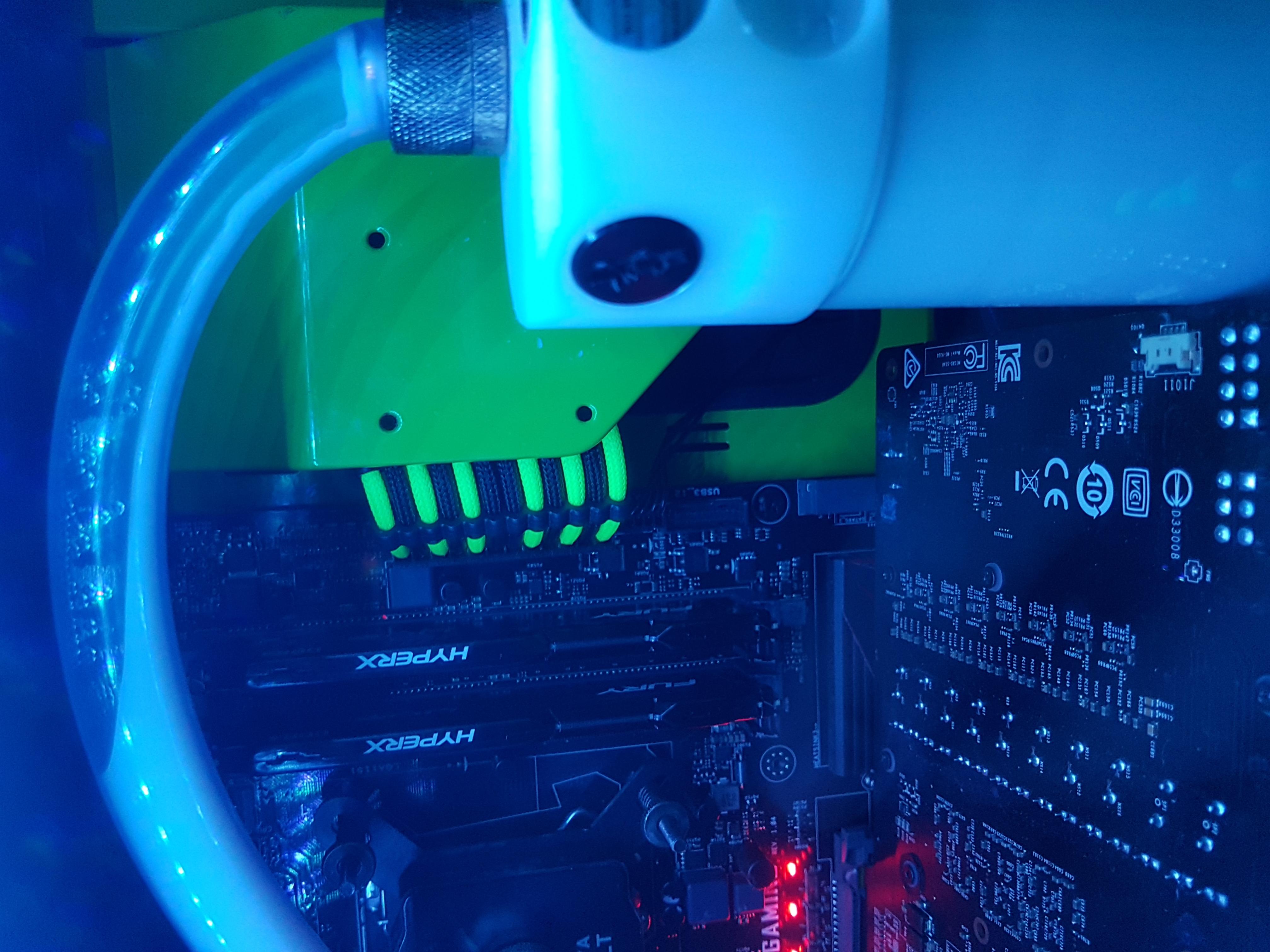

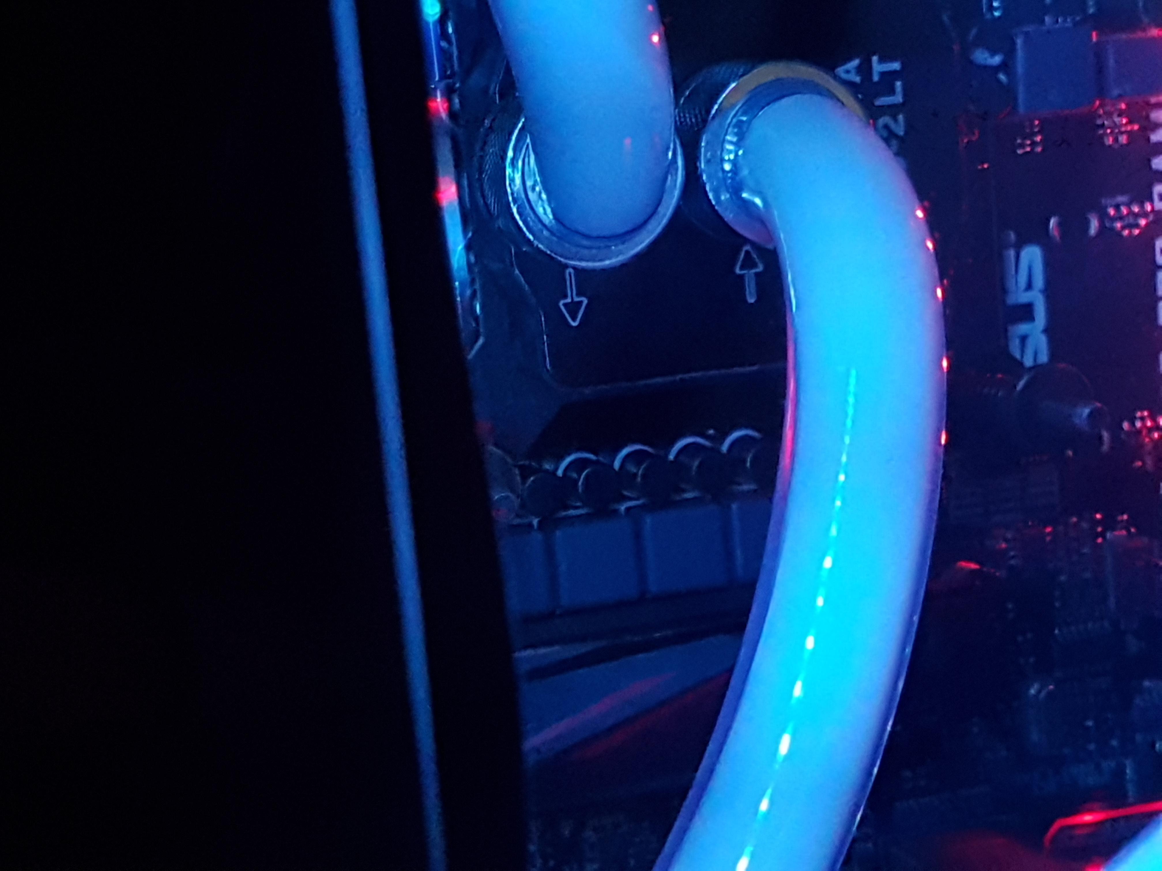

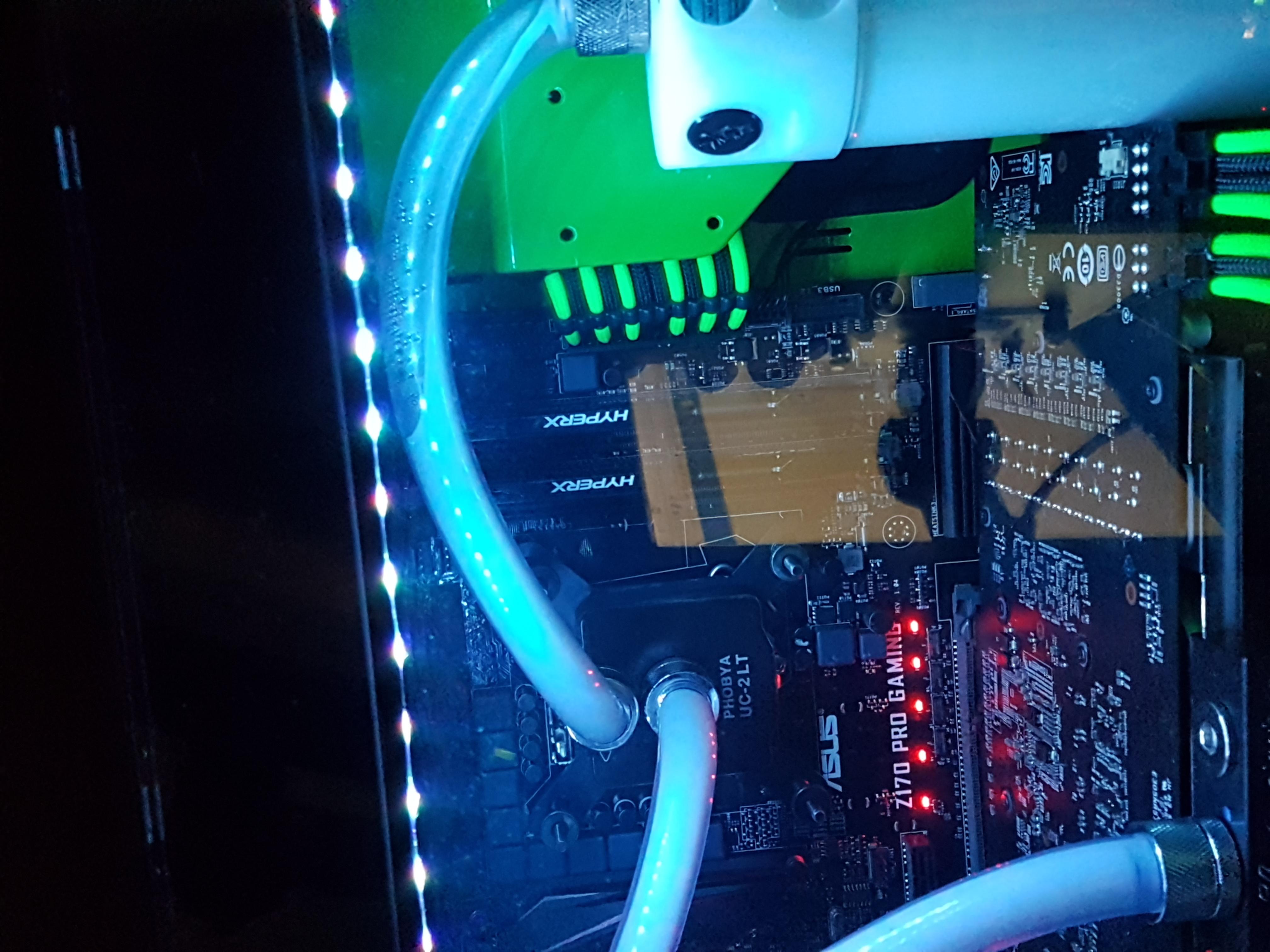

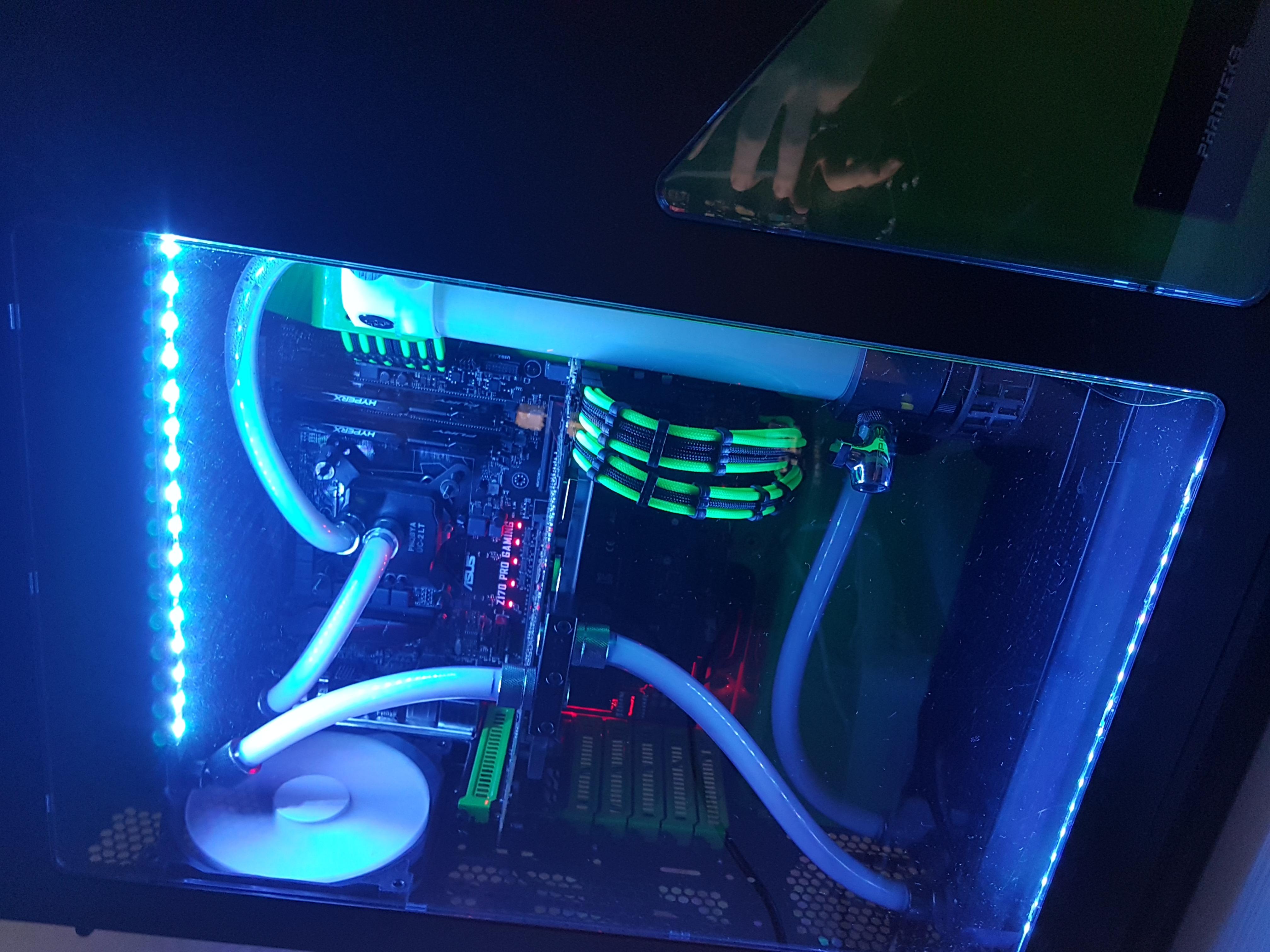

Guten Tag! Ich habe wiedereinmal eine Frage zu meiner Wasserkühlung, da ich einmal wieder ratlos bin.
Ich habe mir vor 2 Tagen meinen Loop in meinem neuen Case zusammengestellt, bin sehr glücklich wie es aussieht - nur die Funktionalität ist fraglich.
Ich habe eine D5 Pumpe, genauergesagt eine Alphacool VPP655. Jetzt ist meine Frage - Schafft die eine Pumpe m,ein ganzes Sytem? Ich habe nämlich, wie in den Bildern zu sehen, ein kleines Problem dass die Kühlflüssigkeit nicht wieder in meinen AGB fließt. Jegliche hilfe wäre sehr angebracht, genauere Specs sind wie folgt:
Radiatoren: 1x AlphaCool NexXxoS Monsta Radiator 4x 120mm mit 4x be quiet! Silent Wings 3 im PULL Betrieb (oben)
1x Alphacool NexXxos XT45 480mm mit 4 x Alpenföhn 120mm Wing Boost 2 Plus PWM-Lüfter im PULL Betrieb (Unten)
Pumpe: Alphacool VPP655 mit EK Water Blocks EK-XRES 100 Revo D5 Acetal Aufsatz
Gehäuse: Enthoo Primo
Anbei noch ein paar Fotos um das Problem zu verdeutlichen. Sollte ich mir eine 2. Pumpe kaufen? Wenn nicht, was wäre ein andere Lösungsvorschlag? Ist mein Tubing falsch?
MFG und danke schonmal für die Antworten!!

Da ist noch zuviel Luft im System, die solltest du durch drehen vom Case in den AGB befördern (Mit NT-Adapter für die Pumpe).
Es sieht für mich so aus als wäre dein Ausgleichsbehälter Rand voll, kann das sein?
Bin zwar kein Experte in Sachen Wasserkühlung aber ich frag mich schon wie der Loop funktionieren soll,
Wenn du von oben in einen Stehenden und vollen AGB pumpen willst ??
Sieht für mich aus als hatte sich die ganze Luft dort gesammelt und die Pumpe kann das nicht wegpumpen aber selbst bei ner 2. Pumpe hast du dann immer noch ne Rießiege Luftblase im System :/
@Drebin , das habe ich schon versucht, wenn ich es bewege tut sich lkeider garnichts!
@Schwo: JA das ist richtig, soll ich etwas Flüssigkeit auslassen?
@: Naja es hat schon funktioniert, nur jetzt nach meinem Ubau/Aufrüstung auf den 2ten 480er geht es nicht mehr!
Wenn du den ABG etwas entleerst, sage mal 40% raus nimmst, dann das case bewegen.
Die Luft sollte sich dann dort sammeln und nicht weiter wandern.
Niktendo schrieb:
@Schwo: Ja das ist richtig, soll ich etwas Flüssigkeit auslassen?
wäre das sinvollste müsste eh sofort sehen ob sie die Luft bewegt sobald du etwas Flüssigkeit aus dem Kreislauf entfernst.
Habe jetzt etwas Kühlflüssigkeit entfernt, das Case ein wenig bewegt und totzdem ist dort oben noch Luft. Es tropft nun nur in den AGB, aber ich glaube es ist noch viel Luft im Radiator. Kann es sein das die Pumpe wirklich zu schwach ist, und den Loop nicht ganz schafft, dadurch sich der Radiator nicht vollfüllt und zu wenig druck in den Schläuchen ist um den kompletten Loop zu schaffen?
Diese neuen Pumpen scheinen ja nicht grade Durchfluss zu erzeugen.
Bei mir hat einfaches bewegen und drehen vom Case ausgereicht, den Rest hat die Pumpe in den AGB befördert.
Die Pumpe schafft 1.000L/Min. bei 1,70m Förderhöhe. Das Bisschen packt die Pumpe locker.
Du hast einfach viel zu viel Luft im Kreislauf. Da würde jede Pumpe schlapp machen.
Es hat schon einmal funktioniert, aber mit einem 280mm Radiator. Soll ich das Case im Betrieb bewegen, oder soll ich es ausschalten?
Der Schlauch befindet sich über dem AGB und führt von oben hinein. Natürlich steigt die Luft nach oben aus dem AGB in den Schlauch. Du musst dein Konzept verändern, so muss die Pumpe immer "gegen" die Luftblase pumpen. Könntest du die Luft irgendwie aus dem System bekommen, wäre das kein Problem. Aber nach einiger Zeit wird sich wieder Luft im obersten Punkt ansammeln. Daher muss der Schlauch von unten an den AGB angeschlossen werden.
An deiner Stelle würde ich auch noch den CPU-Kühler um 180° drehen, so dass der Auslass nach unten zeigt.
20170315_140812.jpg Hier war das frühere Design, ich weiß nicht warum es jetzt nicht funktionieren sollte. Das einzige was sich geändert hat, ist der Radiator der von 280 auf 480 gewachsen ist. Daher kann ich nicht ganz verstehen wieso man mir rät, das Konzept zu ändern?
Wenn du jeweils den unteren Ein- und Auslass am AGB verwendest, hättest du schonmal eine Fehlerquelle beseitigt.
Ich hätte das gefühlt sowieso andersherum aufgebaut, und zwar so das das Wasser von oben nach unten fließt.
Vom oberen Radiator in den CPU-Kühler, dann in den Grafikkarten-Kühler, dann in den unteren Radiator usw.
@Niktendo Im Vergleich mir dem älteren Bild hast du schon etwas mehr verändert ;)
Knolle, ich verwende das inlet für den Drain und das Out um in den Radiator zu pumpen. Eventuell da was falsch?
Naja nicht wirklich, das einzige was sich noch verändert hat ist das Layout der Verschlauchung. Es ging von GPU zu CPu und dann in den Radiator, nicht wie jetzt von GPU zu Radiator
Ich hab eine D5 hinter einem 3360Gigant.
Dagegen sind die 480er ja geradezu lächerlich^^
