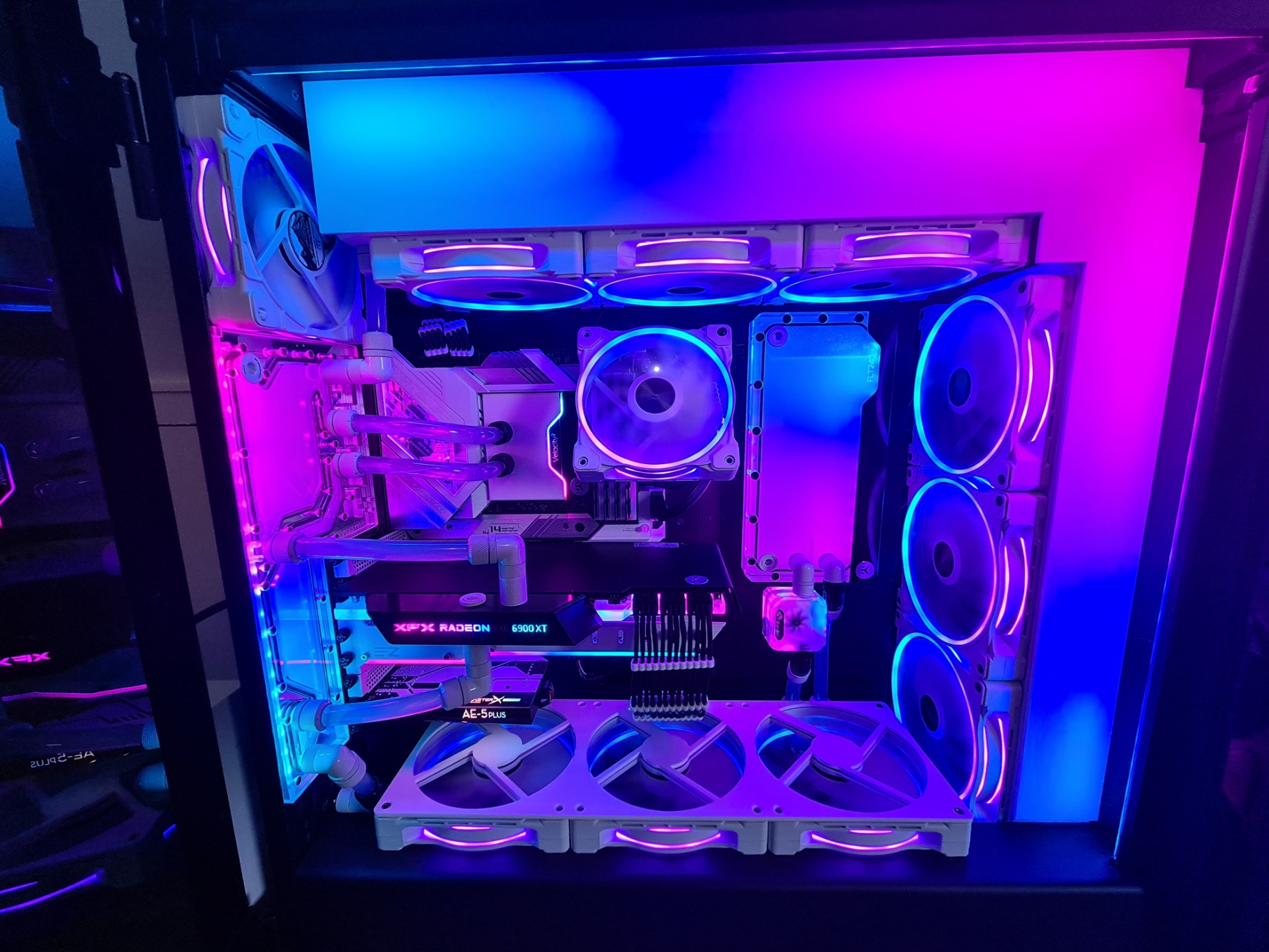

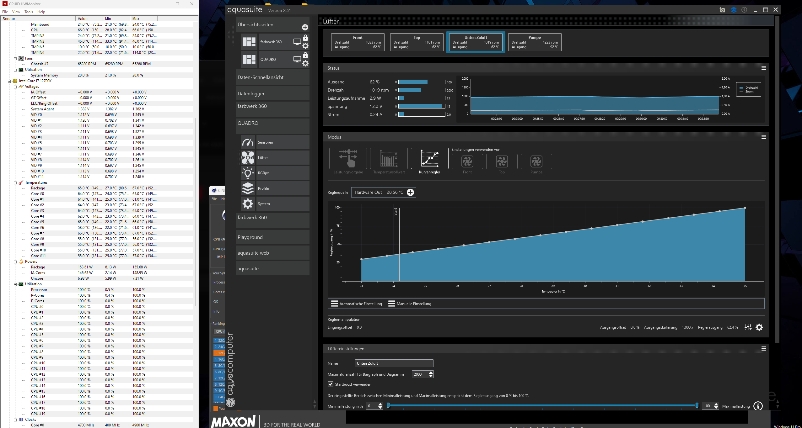

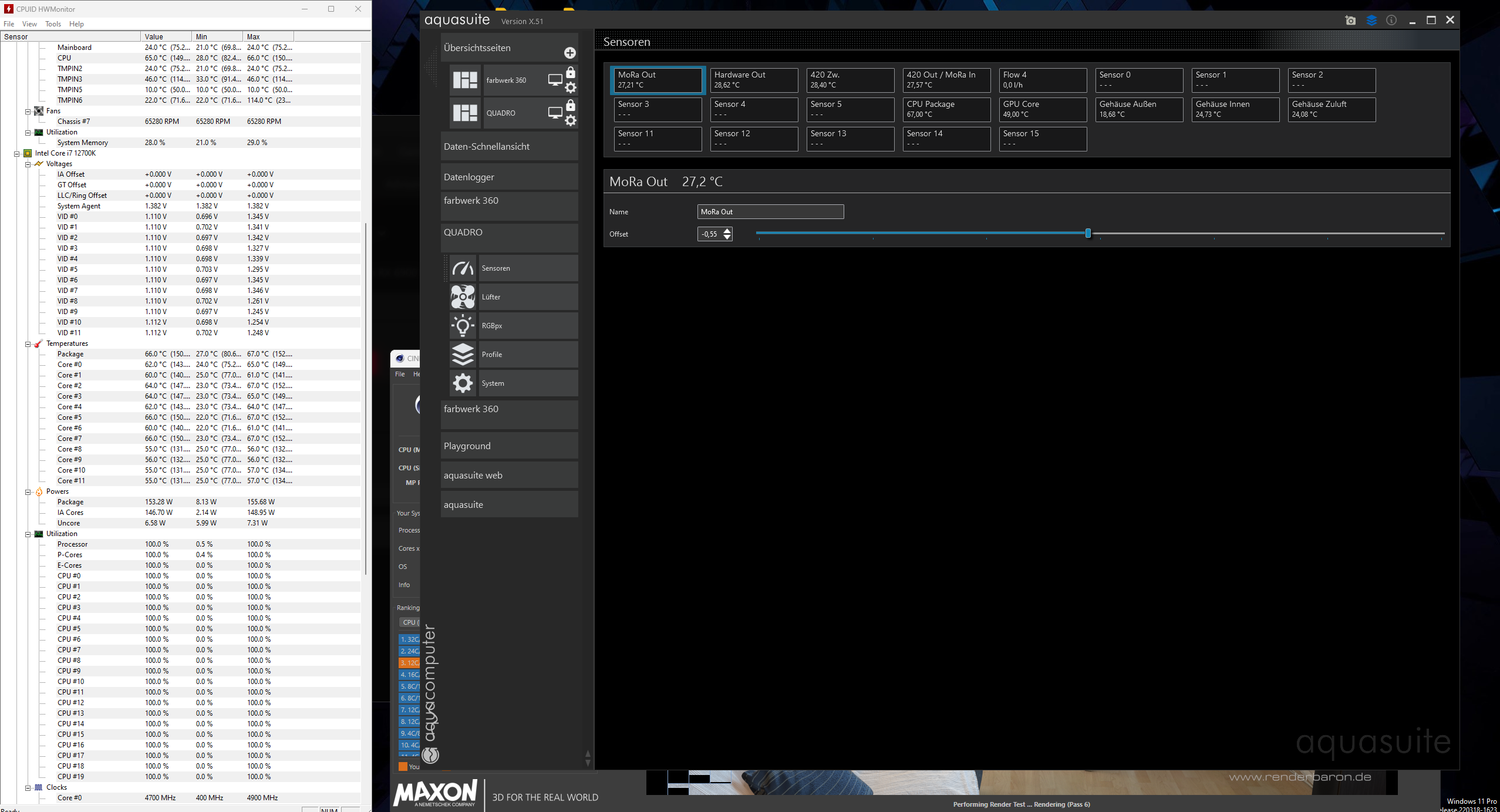

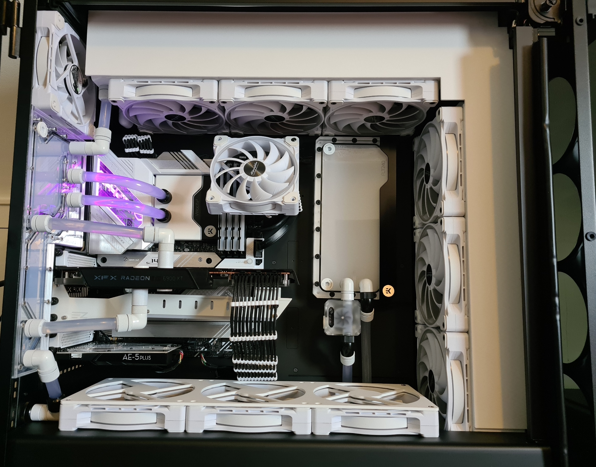

Ich habe auch ein 1000D aber mir reichen 2x Alphacool 420 mit 60mm für meinen 12700k und 6900XT.
Wenn ich beide voll auslaste komme ich auf einen verbrauch von etwa 530W und das Wasser wird nicht wärmer als 29 Grad.
Evtl. wäre das ja auch was für dich.
Grüße Daniel

Ich hab oben Bilder mit angehängt, da siehst du meine Temps. Front und Top Raus, Unten und Hinten rein.
Seit dem hab ich immer sehr gute Temps.
Ich habe mit dem Gehäuse so ziemlich jede Konstellation durch, und das ist die beste für mich.
