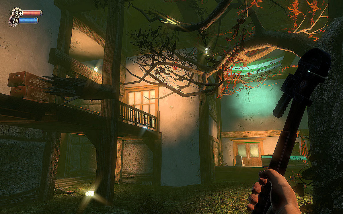

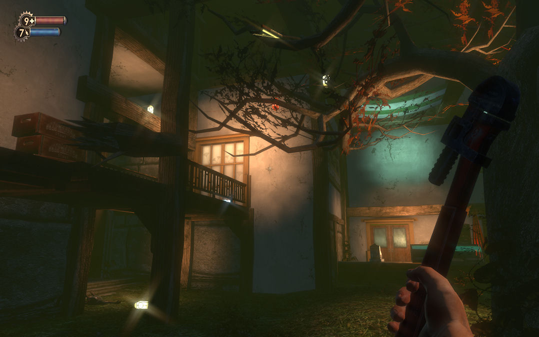

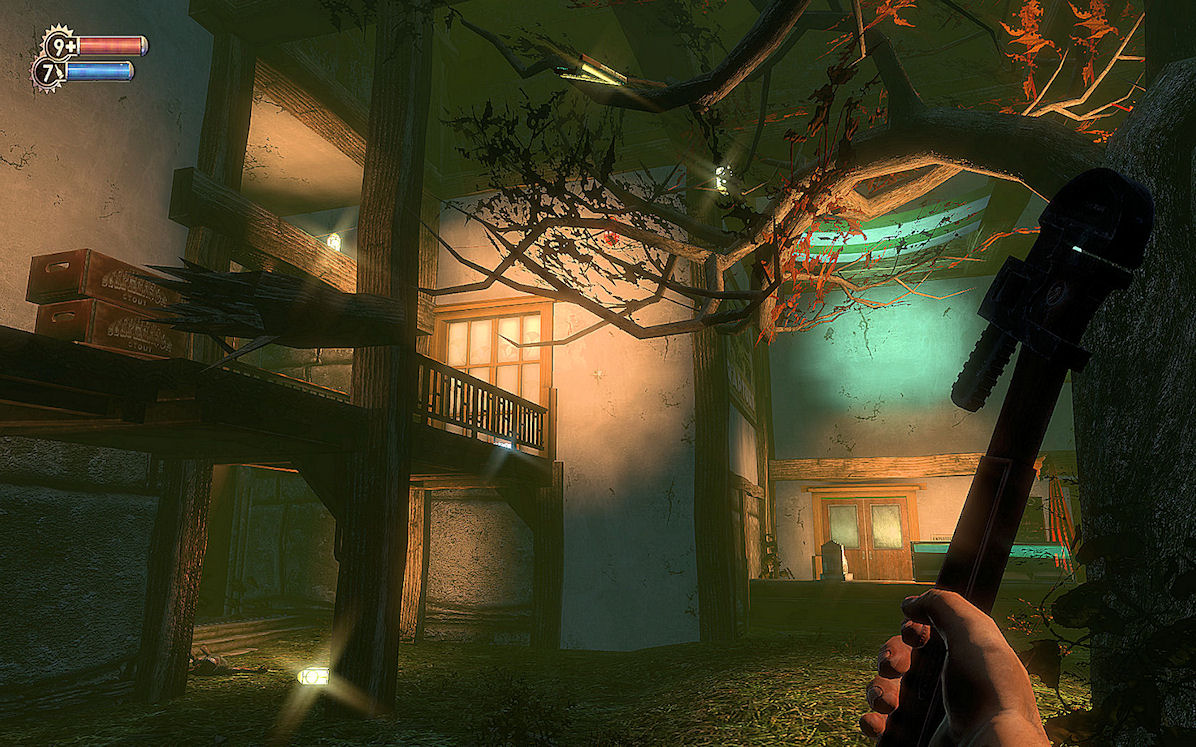

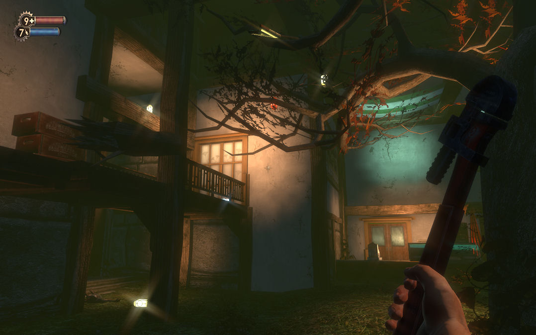

Edit: Kann mir einer sagen, wie man die Grafikkarte dazu bringen kann, das Bild schärfer darzustellen? vergleicht mal die Bilder unten; das zweite ich nachträglich scharfgezeichnet ... ich finde, dass es viel besser aussieht ... gibts die Möglichkeit, die Schärfe des Bildes zu beeinflussen?
