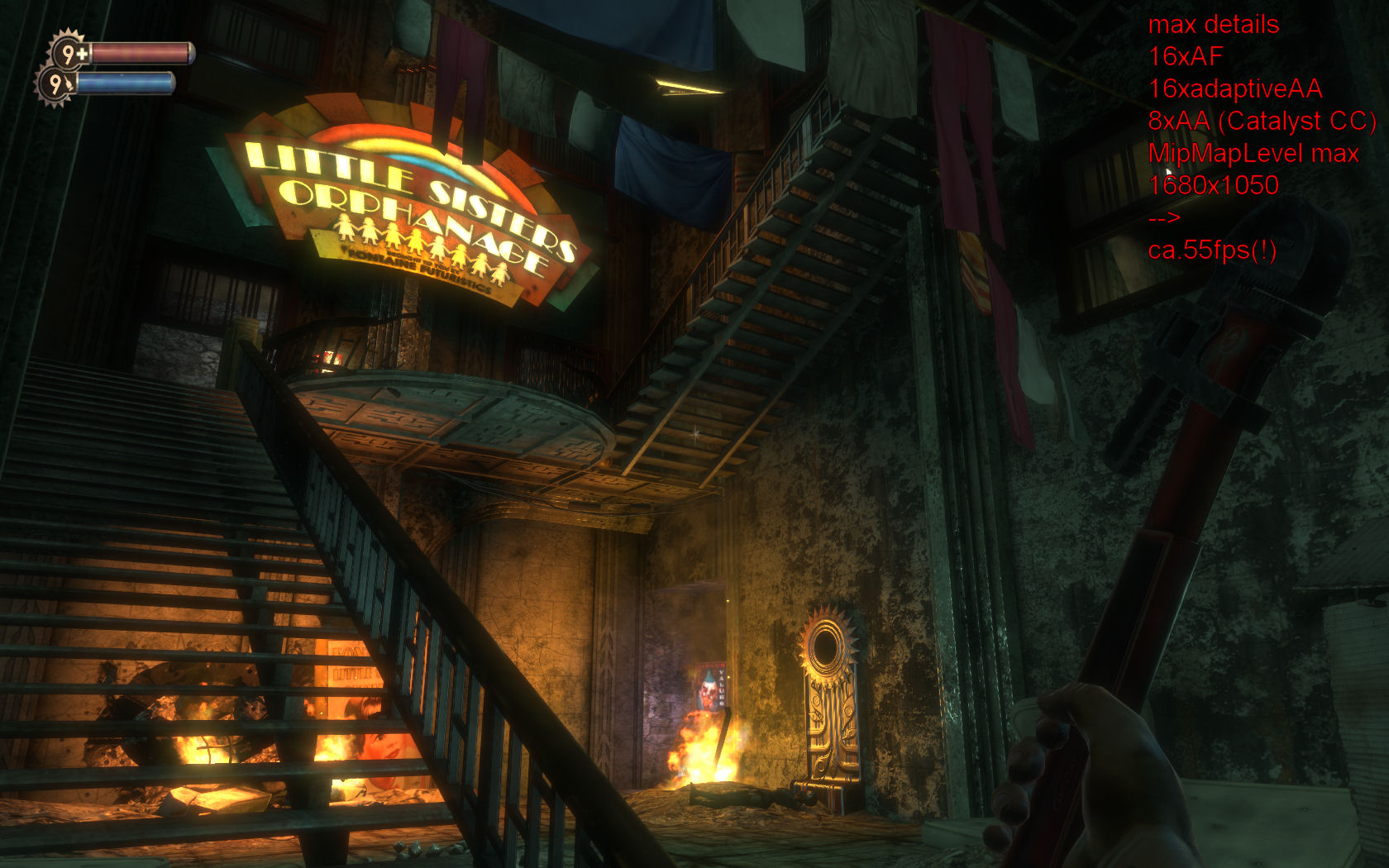

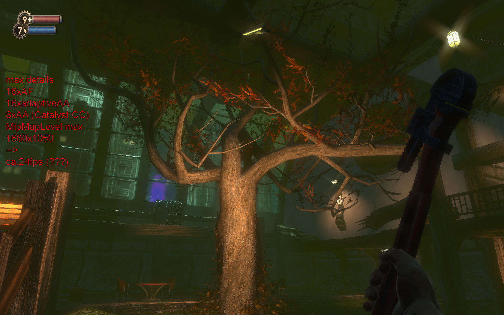

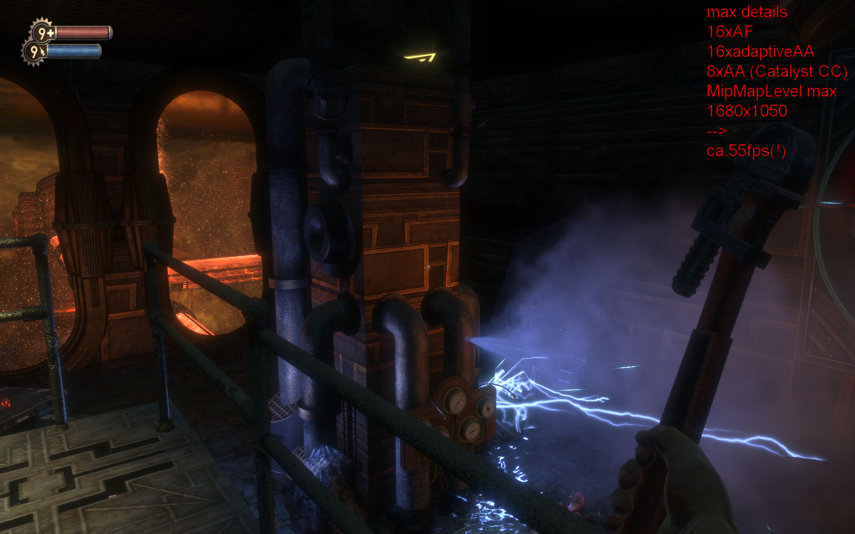

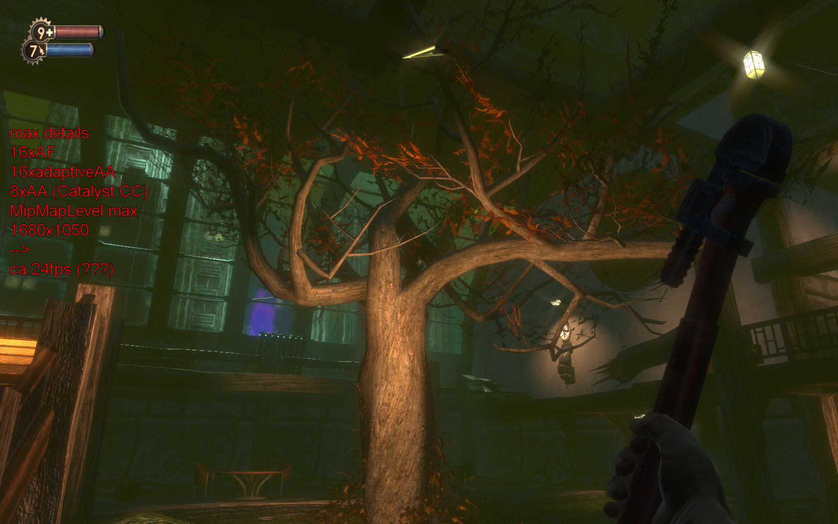

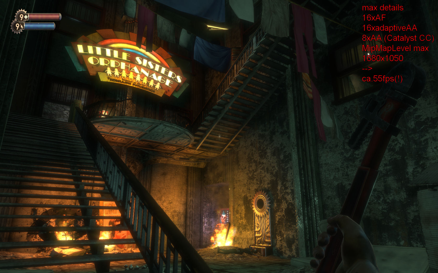

Thema Anti-Aliasing: Sieht jemand auf diesen Photos unten irgendwelche Treppen? Bioshock sieht so aus mit spielbaren 40-70 frames :eek:.
(ohne (A)AA, aber mit 16xAF und mipmapmax hab ich teilweise 120frames+ :eek:, d.h. knapp doppelt so viel wie im CB-Test unter Vista...
ok, ein bisschen revidieren muss ich das ... es gibt Stellen, da fallen die Frames auf 30 (wobei das OHNE Adaptive AA noch schlimmer ist [!sic] (?))... überwiegend liegen sie aber zwischen 45 und 70.
Warum, oh Schöpfer (ATi) muss aber gerade die Performance bei UT3 so dermaßen wenig von der 4870 profitieren, oh warum??? Dabei war UT3 quasi der Kaufgrund für die Karte ...
*schnüff*
