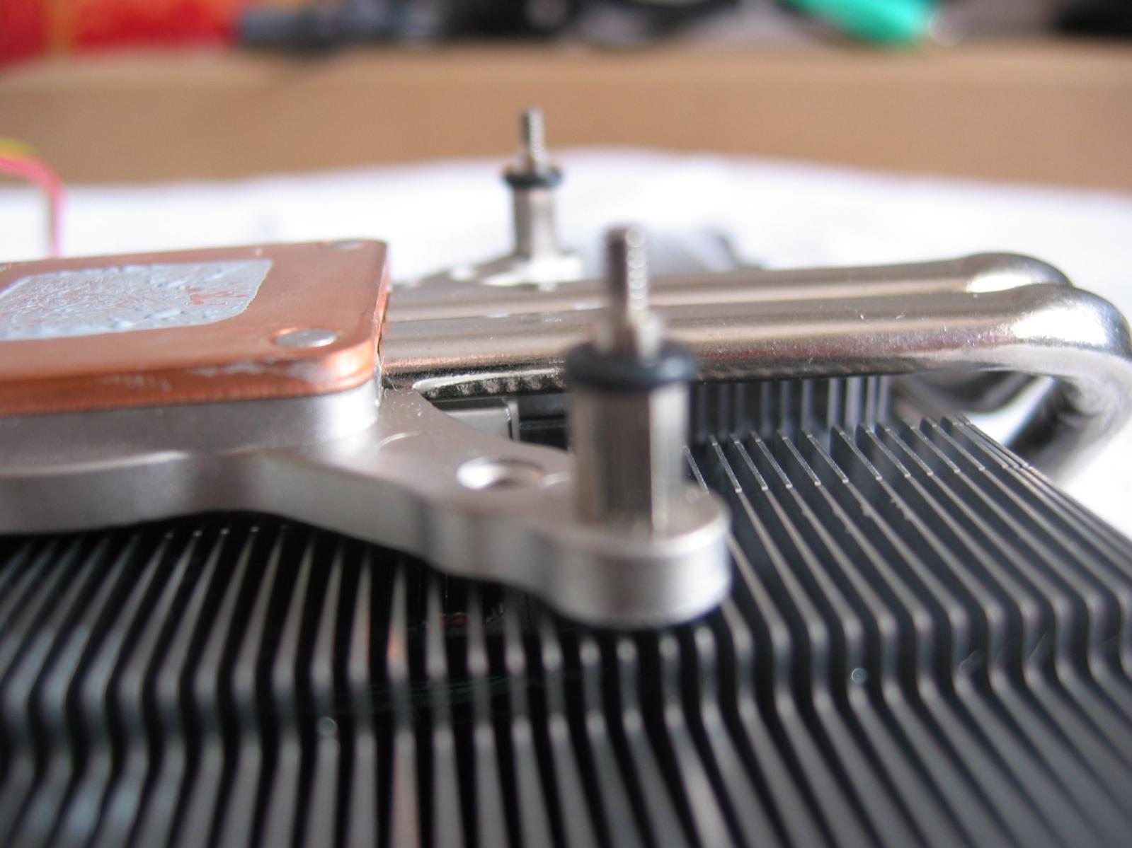

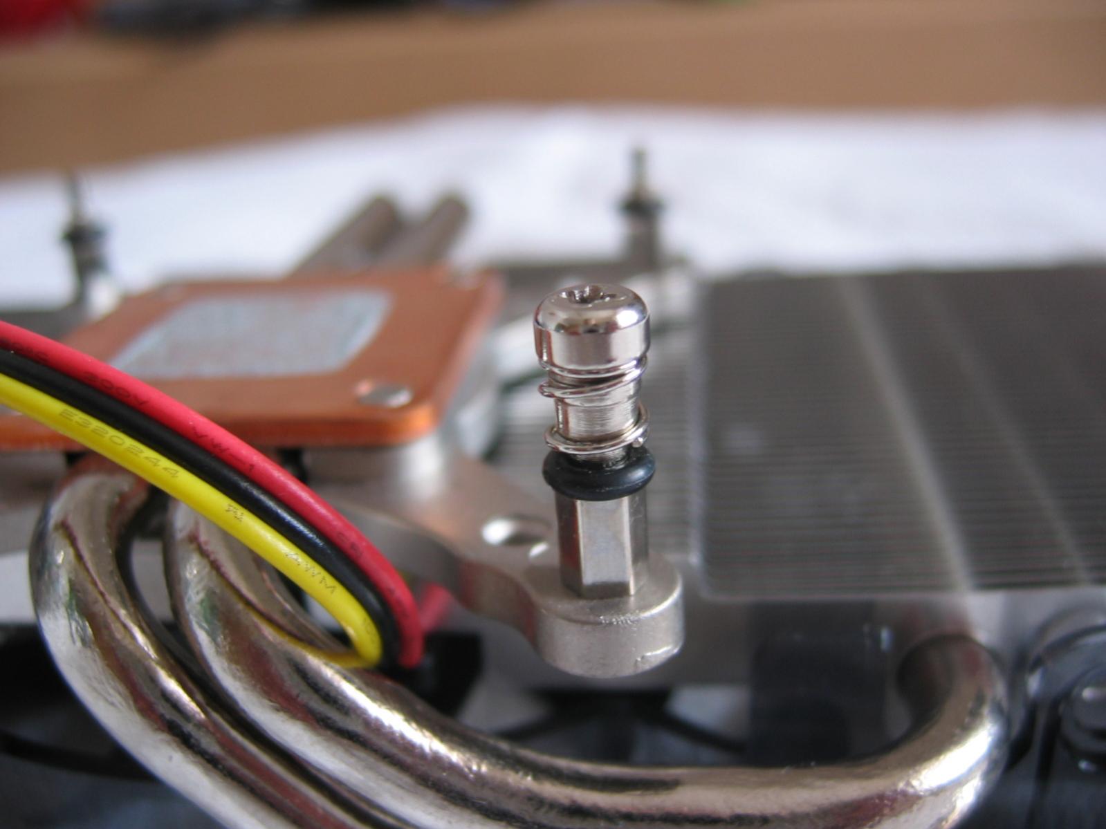

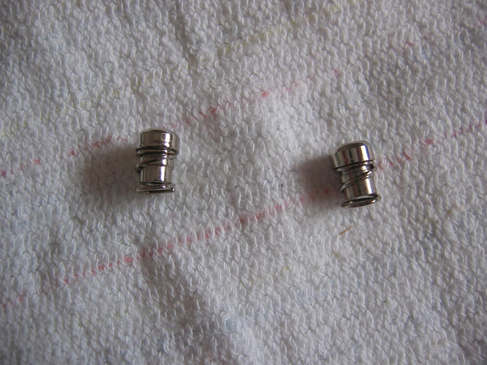

Ich habe mal den Kühler von meiner Club3D abgelichtet. Bei der Ist der Kühler nur mit den Schrauben mit Feder befestigt. Keinerlei Scheiben.
