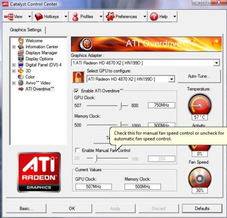

Und geh weg mit RivaTuner. AtiTrayTool oder das CCC benutzen! Da kann man sich ggf. die Profile selber anlegen.

Mit Rivatuner kannst du den Lüfter manuell steuern. Versuch es mal damit.

denn kann ich auch mit Catalyst Control Center manuell einstellen ?!

ja stehl den mall auf 100% beim zocken und lass gpu-z wieder mitlaufen
