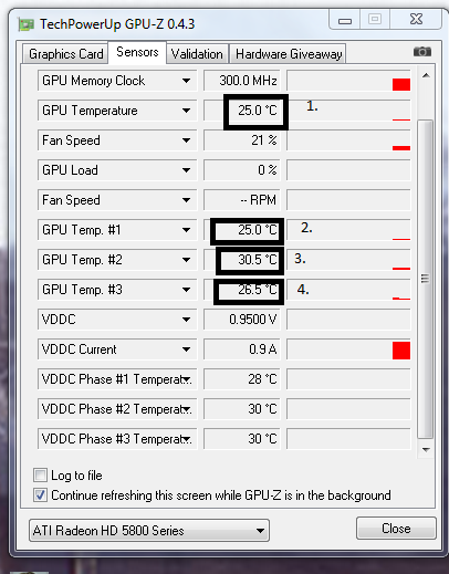

Ja die Temps stehen im 1.Post, was ich meine sind die 4 Temps der GPU, wenn die +-10°C sind, dann liegt der Kühler plan auf, wenn da große Unterschiede sind, deutet das auf einen nicht korrekt liegenden Kühler hin. Diese 4 Temps sind alle von der GPU. siehe Bild

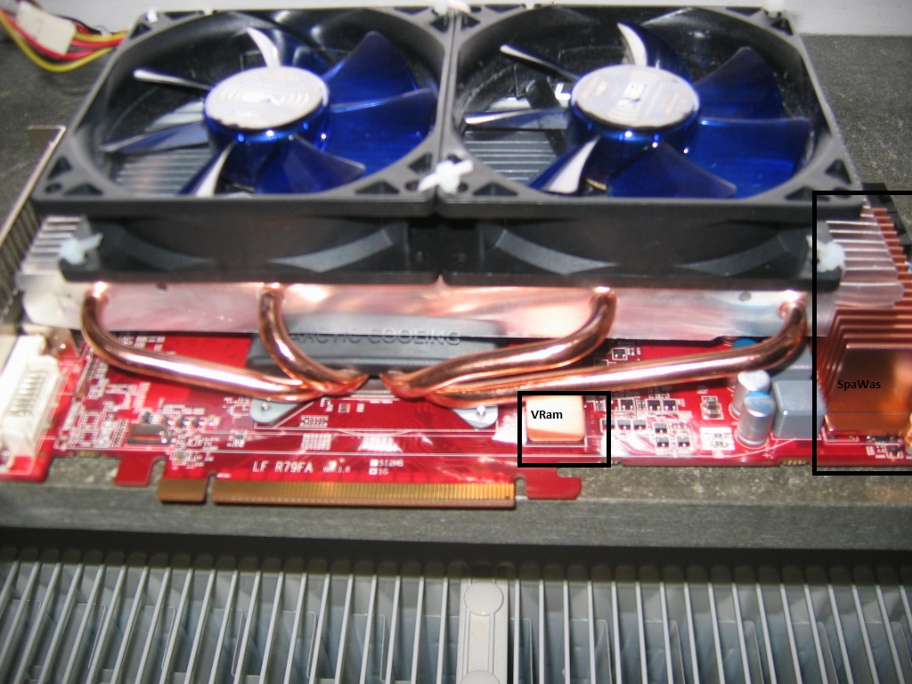

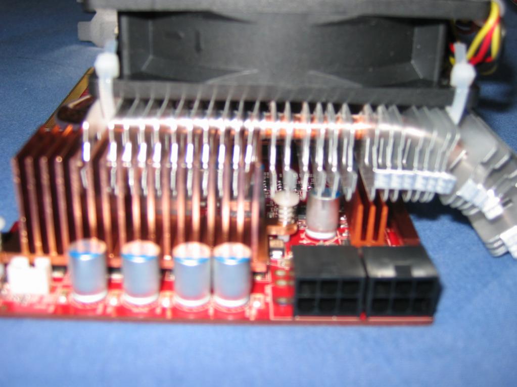

Um nochmal auf die 4890 zu kommen (ohne rote Grundplatte, Model Club 3D z.B.), da gibt es VRM und SpaWa Kühler. Kupferplatten und Kühlkörper (Bild 2). Und auch bei mir sind die Headpipes des S1 etwas verformt.(3.Bild)

@Gohrbi: Die GPU-Z Temps sind eigentlich alle gleich +-1° :D und dein Accelero sieht ja genauso geil aus wie meiner jetz :D Klasse verformt oben :D Und dazu kommt aich ahbe auch eine 4890 von Club 3d, aber die hat gar keine Ram kühler und WESENTLICH kleineren Spawa-Kühler! Ist nur halb so groß, wenn überhaupt!
