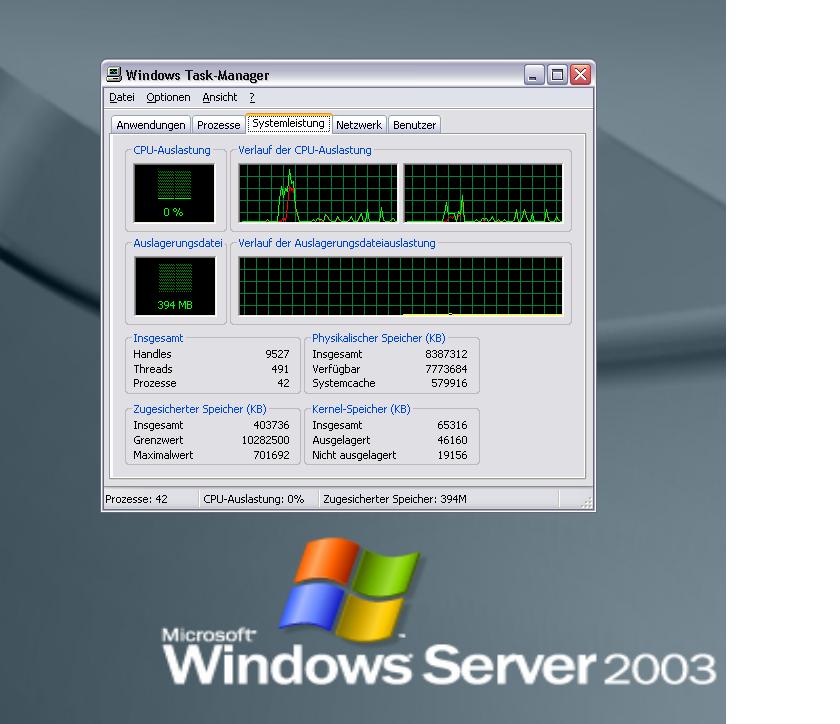

AW: XP hat den GLEICHEN Kernel wie Windows 2003!
Hallo, geiler Thread der schon über Jahre geht...
XP könnte auch mehr als 4GB adressieren wenn MS es zulassen würde!
Dies ist Hauptsächlich Politik von MS und hat nicht so viel mit Technik zu tun.
Auch wenn MS immer die "Treiberproblematik" vorschiebt...
Ich habe durch Zufall einige(genauer gesagt 4) Windows 2003K Enterprise Lizenzen bekommen - nein weder gestohlen noch "gezogen" - durch Umstellung von Servern auf Linux - die Lizenzen wurden frei!
Diese Windows 2003er(auch auf dem Laptop) setze ich schon seit Jahren ein(2005 war die Umstellung)
Und bevor jetzt irgendwelchen blöden Treads entstehen warum man kein Serverwindows als Workstation einsetzen kann - es klappt hervorragend auch zum Zocken!
Die "Treiberproblematik" von MS halte ich für eine Lüge!
Ich habe schon viel Schrotthardware gehabt und ALLE gingen unter Windows 2003 mit 8GB Ram.Die 8GB habe ich erst seit 2008 :)
Und damit das Windows2003 den ganzen Speicher nutzt musste auch den PAE Schalter verwenden.
Der Eintrag in der Boot.ini sieht so aus...
multi(0)disk(0)rdisk(0)partition(1)\WINDOWS="Windows Server 2003, Enterprise" /fastdetect /PAE /NoExecute=OptOut
Egal ob SAT-Karte / Scanner am Paralellport / Gamecontroller / IO-Board für MicroCPUs / Soundkarten / Grafikkarten.....
Selbst Billigviedokarten für den USB Port (16EUR bei Ebay) funktionierten auf Anhieb.
Es wäre ein Leichtes auch XP mit voller Ram-Unterstützung zu "fahren" wenn MS die Blockierschalter im Kernel umlegen würde.

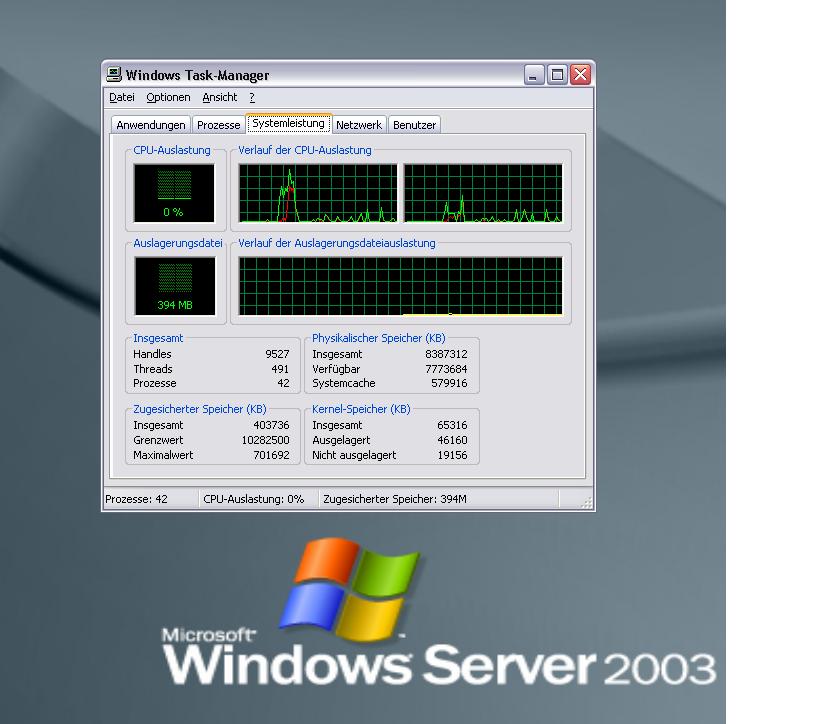

Anbei auch mal ein Screeshot vom Taskmanager...
Ach ja die Swap stelle ich nicht ab denn Windows ist schon so "intelligent" das es die Swap wenig bis gar nicht verwendet wenn genug Ram da ist.
p.s. selbstverst. ist das die 32Bit Version....
Gruß
